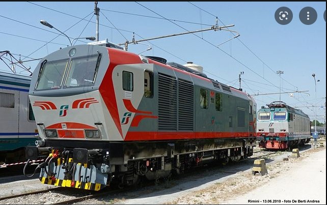

Si trattava di un progetto di revamping avviato diversi anni fa poi abortito per gli alti costi a fronte di un prodotto comunque obsoleto e per via del fatto che i treni a richiedere trazione diesel con locomotiva sono in costante diminuzione. Per i treni a trazione diesel ancora circolanti si è optato per le automotrici a sostituire i treni passeggeri (ATR 220, Stadler GTW, Stadler Flirt3 e HTR 412) mentre per i merci sono state acquistate nuove locomotive da manovra atte anche alla circolazione in linea come le CZ Loko Effishunter 1000, arrivate in diversi esemplari negli ultimi anni.
Per la costruzione delle D 449 furono usati i telai allungati di locomotive D 343 e carrelli di locomotive D 443, il motore diesel Fiat fu sostituito con un Caterpillar da 1950 CV, la dinamo fu sostituita con un alternatore e i motori di trazione con i carrelli rimasero quelli originali della D 443. Le cabine furono ricostruite ex-novo. A parte la scelta infelice di scegliere come origine una D 343 e i carrelli della D 443 (le macchine più vecchie della serie diesel unificate), il progetto non fu implementato perché troppo costoso a fronte di risultati poco prestanti.
Da quel che so, dopo la costruzione dei primi due esemplari, si decise di non procedere oltre e le macchine furono accantonate. Poi furono assegnate al gestore della rete per l'uso con i treni diagnostici e di misurazione, ma non sono mai state usate per questo scopo. La gestione di sole due locomotive molto diverse da tutte le altre non è conveniente. Attualmente non ho notizie relative a queste due locomotive, ma penso siano accantonate in qualche impianto. Non mi risulta siano state demolite, ma di sicuro non sono mai state utilizzate.
La mia opinione è che questo progetto sia stato da subito abbastanza fallimentare, soprattutto per il modello di macchina scelto. La ristrutturazione di una locomotiva diesel può avere un senso se si parte da una base pesante e robusta, come è stato per le D 753 e le Cz Loko 741, ma le D 343 e 443 erano l'esatto opposto. Le D 343 e 443 erano locomotive progettate con una meccanica leggera e minimale, per fare in modo che queste potessero circolare agevolmente su tutte quelle linee secondarie che allora non ammettevano pesi assiali elevati. Si sono rivelate molto versatili e indovinate, infatti le ultime sono state ritirate dal servizio solo pochi anni fa e le D 445, strettamente derivate, circolano ancora, però come base di partenza per una ristrutturazione, non credo potessero essere una grande scelta.

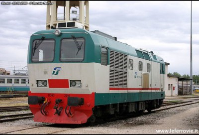

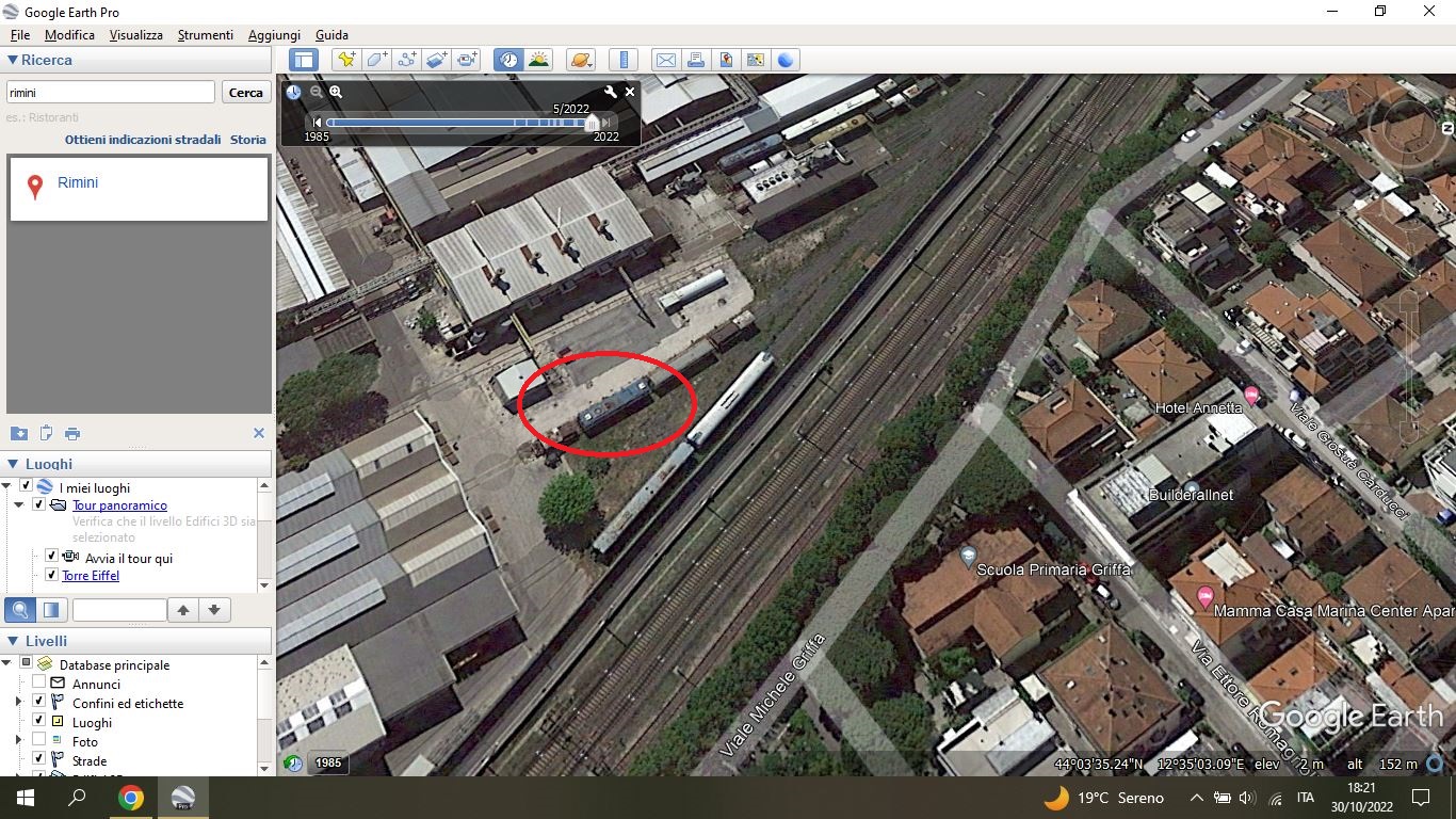

Per la parte tecnica ha spiegato molto bene Fabrizio, su Maps la D343 2016, quella nella seconda foto, è possibile vederla all'interno delle OGR di Rimini però non so quanto siano datate le immagini satellitari, tempo fa ricordavo di aver visto un video proprio del trasferimento di queste macchine perché come detto da Fabrizio il progetto era stato abortito ma sia il D343 2016(questa macchina in realtà dovrebbe essere un D343 a tutti gli effetti, erano state ricostruite le cabine a seguito incidente, un po come la E636 "Camilla") che le due D449 costruite passavano in mano a RFI, da li però non si è saputo più niente.

Della D.449, più che notizie datate su Internet... non si sa nulla... svanita nella ruggine...
Mamma mia ma erano proprio brutte!!!

Non mi ricordavo più del trasferimento della D 343.2016 alla Bilfinger di Bari. In ogni caso, alla fine, non se n'è più saputo nulla. Non si sa, quindi, se sia giunta alla Bilfinger per essere attrezzata con strumenti diagnostici o per essere demolita.
MrMassy86 ha scritto: ↑domenica 30 ottobre 2022, 17:36 .....è possibile vederla all'interno delle OGR di Rimini però non so quanto siano datate le immagini satellitari......
Osservando delle immagini datate 5/2022, sembra che questa macchina sia presso l'impianto Trenitalia di Rimini. Probabile che ci sia ritornata senza essere stata avvistata.
