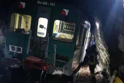

Questa mattina, alle ore 6:00 circa, un treno di Trenord ha avuto un incidente lungo la linea ferroviaria Brescia-Edolo, nei pressi di Cedegolo. Il treno, una composizione di automotrici Aln 668, ha colpito un masso caduto lungo la linea durante la notte.
La linea risulta al momento interrotta.

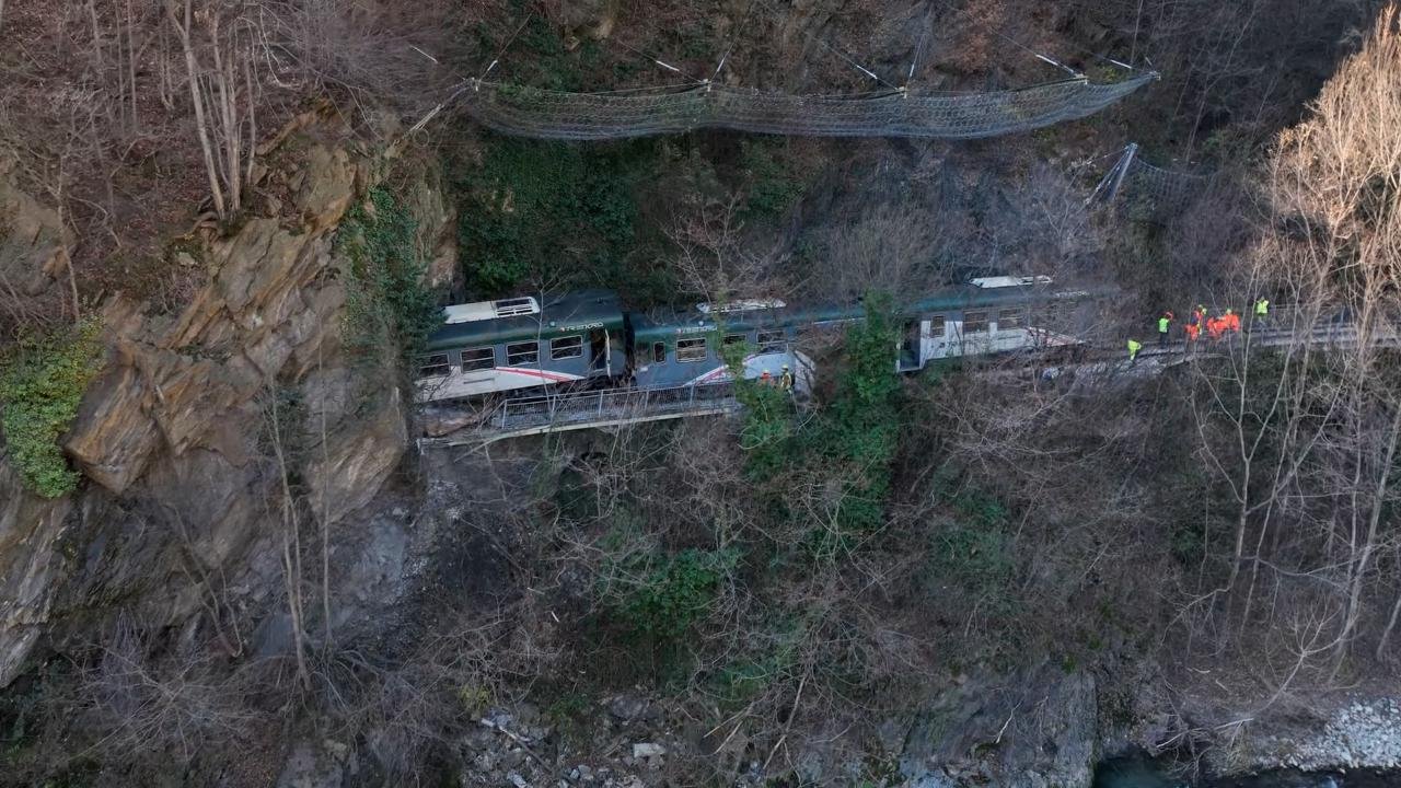

Visto e sia ringraziato il cielo senza perdite umane.
E pensare che l'ingresso della galleria era difeso dalla caduta massi con reti metalliche, che a quanto pare non hanno fatto il loro "mestiere".

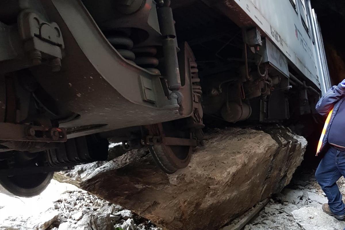

Pare che il masso si sia staccato da un punto immediatamente al di sopra dell'imbocco del tunnel, in una zona dove non erano presenti reti di protezione.
Nel campo della tecnica ferroviaria sono stati fatti notevoli passi sulla sicurezza attiva, con sistemi di segnalamento e gestione (SCMT, ERTMS ecc) che proteggono in maniera quasi completa dai problemi derivanti da errori umani e conflitti di circolazione, mentre sul lato sicurezza passiva e protezione della via, si può fare ancora molto. Sono infatti numerosi i casi in cui frane, massi o oggetti estranei invadendo i binari, provocano incidenti.

E' stata liberata oggi la tratta tra Breno ed Edolo interrotta in seguito all'incidente del 2 Dicembre scorso. La automotrice ALn 144 coinvolta nell'incidente e ancora ferma fuori dai binari nei pressi di Cedegolo è stata rimossa e spostata a Malonno. Rimossa l'automotrice incidentata potranno ora iniziare i lavori di ripristino e messa in sicurezza della linea.
La circolazione rimane interrotta nel tratto tra Breno ed Edolo. Il video del transito della automotrice incidentata.
In seguito all'incidente, la automotrice che si trovava in coda al treno è stata spostata a Malonno in maniera autonoma, mentre la ALn 668.144 ha subito gravi danni ed è stato necessario l'intervento del carro soccorso e della locomotiva DE 520.014. La automotrice è stata riposizionata sui binari e parzialmente ricondizionata per essere spinta da Cedegolo a Malonno, dove è stata agganciata alla ALn 668.131, l'0altra macchina coinvolta nell'incidente e che ha riportato danni minori. Probabilmente la ALn 668.131 potrà essere riparata, mentre la ALn 668.144 ha subito notevoli danni al sottocassa, motore e carrelli, per cui sarà demolita.

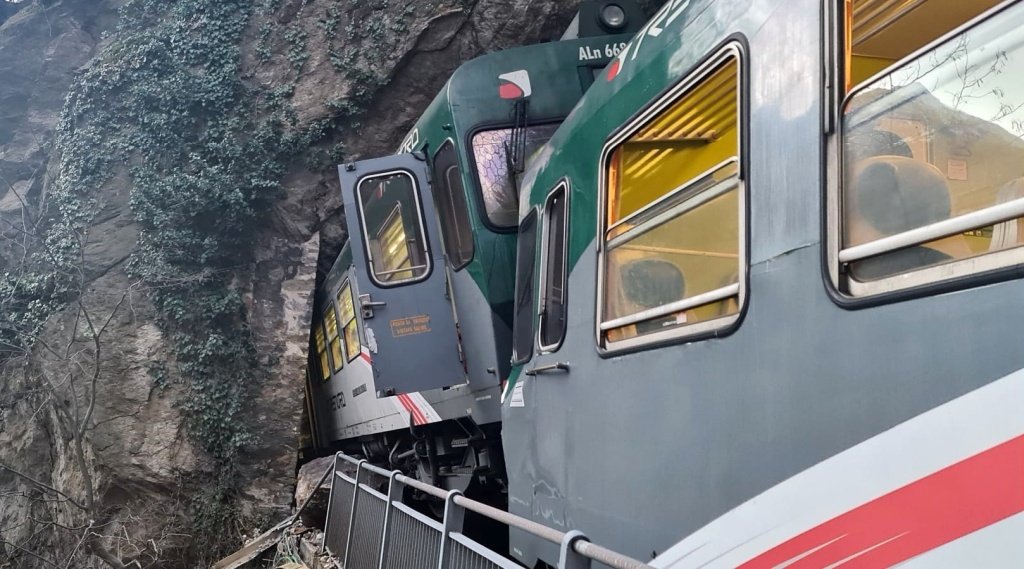

Rivedendo le foto dell'incidente, ho pensato a come hanno fatto ad evacuare passeggeri dall'automotrice incastrata tra il masso e la volta della galleria.
Grazie Fabrizio per l'aggiornamento...
