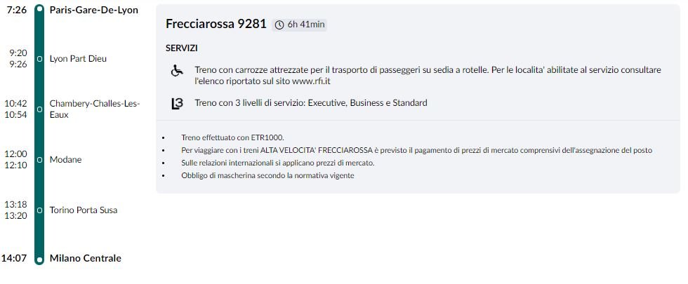

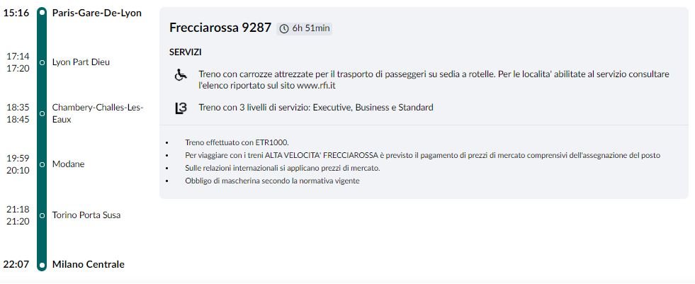

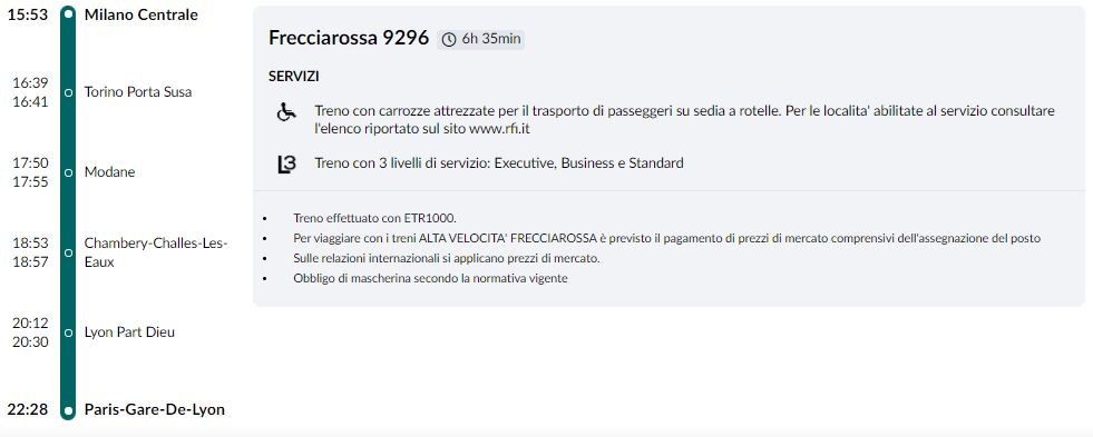

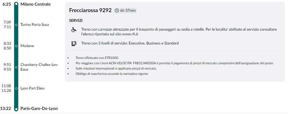

Partiranno da 18 Dicembre prossimo i servizi Frecciarossa in Francia. I treni collegheranno Milano Centrale con Parigi Gare de Lyon in circa 6 ore e 30 minuti
Da notare il diverso allestimento dei treni ETR 400 "Frecciarossa 1000", che prevede per questi mezzi tre soli livelli di servizio, a differenza dei treni Frecciarossa in servizio interno che prevedono quattro livelli di servizio. E' stato eliminato il livello di servizio Premium. Questi treni, costruiti recentemente, sono stati appositamente attrezzati per la circolazione in Francia con alimentazione a 3 kVcc, (usata in Italia nelle stazioni e sulla linea tradizionale da Torino a Modane), 1,5 kV (usata in Francia sulla linea della Maurienne) e 25 kV c.a (usata in Italia e Francia sulle linee alta velocità e in Francia sulle linee tradizionali).
