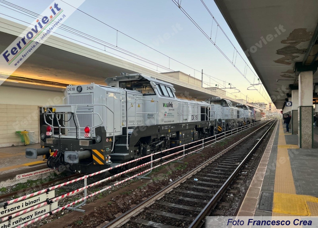

Sono in arrivo tre nuove locomotive per il traghettamento dei treni tra Villa San Giovanni e Messina. Si tratta di tre locomotive diesel-elettriche DE 18 di Vossloh, partite ieri da Asti e dirette a Villa San Giovanni, dove sostituiranno in parte le D145 finora impiegate per le operazioni di imbarco e sbarco dei treni nei porti di Villa San Giovanni e Messina.
Le DE18 sono locomotive diesel elettriche costruite da Vossloh e dotate di 4 assi di trazione, possono erogare uno sforzo totale allo spunto di 300 kN. La locomotiva dispone di un motore diesel MTU 12 cilindri da 1800 kW e quattro motori asincroni trifase pilotati da inverter del tipo IGBT con possibilità di frenatura elettrica fino a 1450 kW.
Le locomotive, assegnate a RFI, sostituiscono in parte le D 145 finora impiegate per queste operazioni.

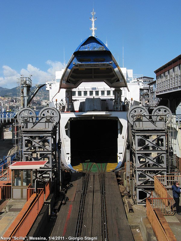

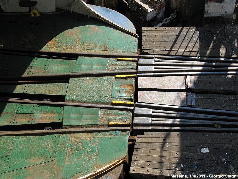

Una domanda da ignorante:
Come fanno i binari sul traghetto a livellarsi ai binari del pontile?
Messaggi: 11517
Re: Traghettamenti Villa San Giovanni-Messina
#3 Messaggio da Fabrizio »
Da quel che so, c'è una passerella di collegamento mobile, che regolata con degli argani viene portata al livello del ponte del traghetto. Lo stesso, poi, ha delle vasche interne che, riempite di acqua, mantengono la nave abbastanza stabile rispetto ai movimenti verticali. Tuttavia non sono un grande esperto di questa tecnica, ma su internet si trovano molte cose interessanti che riguardano le operazioni di imbarco e sbarco e Villa San Giovanni e Messina. Prova a guardare questi racconti sul sito stagniweb http://www.stagniweb.it/foto6.asp?Tipo= ... e=50&Col=5
Foto: http://www.stagniweb.it/foto6.asp?File= ... I=50&Col=5
Non so se su tutte le navi sia così, ma ci sono anche dei deviatoi sul pinte stesso, quindi il livellamento avviene anche con una certa precisione.

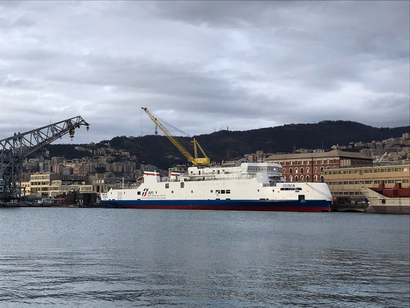

In arrivo una nuova nave per le operazioni di traghettamento sullo stretto di Messina. Si tratta della nave Iginia, costruita per Rete Ferroviaria Italiana da San Giorgio del Porto – Mariotti nei cantieri di Genova.
La nave è giunta a Messina Sabato 6 Novembre 2021 ed inizierà presto le operazioni assieme alla Messina, nave che già opera per Blueferriers sullo stretto. La nave è un traghetto ro-ro monodirezionale lunga 147 metri, larga 19 metri e con una portata di 2.500 tonnellate, dispone di un ponte a quattro binari e può caricare, alternativamente, 138 automobili, 24 rimorchi, 19 ferrocisterne, 27 carri ferroviari o 15 carrozze.
Questa nave, insieme alla Messina, varata nel 2012, è attrezzata con tutti i sistemi per far si che i passeggeri possano rimanere a bordo del treno durante la traversata, a differenza delle navi più vecchie Scilla e Villa che non permettono più questa manovra.

Sono giunte a Villa San Giovanni nella serata del 10 Febbraio 2021 le tre locomotive Vossloh DE 18 per le operazioni di imbarco e sbarco sullo stretto di Messina. Due macchine dovrebbero essere operative a Messina e una a Villa San Giovanni, per sostituire altrettante D 145.
