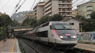

Dopo aver fatto alcune prove mesi fa, i TGV francesi provano nuovamente alcune linee ferroviarie italiane.
Foto: https://www.ferrovie.info/index.php/it/ ... entimiglia
Il treno in questione è un TGV Résaeu tricorrente, già utilizzato per le relazioni tra Milano e Parigi. Le prove avvengono in vista di un possibile utilizzo di questi treni sulle relazioni tra Milano e Marsiglia/Nizza.

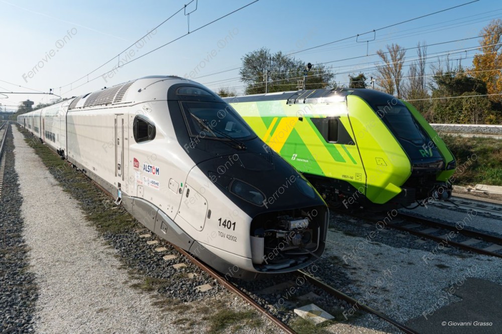

E' giunto in Italia per le prove di omologazione il treno TGV-M, noto come Alstom Avelia Horizon. Il nuovo treno, sviluppato da Alstom, rappresenta la più recente evoluzione della famiglia TGV, a doppio piano, capace di viaggiare fino a 350 km/h ed offre una capacità aumentata fino a 740 posti. Il mezzo sarà impiegato dall'operatore francese SNCF per servizi ad alta velocità in Italia in concorrenza con i Frecciarossa di Trenitalia e Italo. Le prove in Italia rientrano nel programma di SNCF, che punta a introdurre i propri servizi ad alta velocità a partire dal 2026, inizialmente sulle direttrici Torino - Milano - Roma - Napoli e Torino - Milano - Venezia.

Prove dinamiche per il treno TGV-M sul circuito di Bologna San Donato
Il convoglio è lungo 202 metri ed composto da due motrici e nove casse a due piani per un totale di 28 assi e una capacità di 740 posti. Secondo i dati, la massima velocità prevista in esercizio commerciale, sarà di 320 km/h, probabilmente utilizzabili sulle ferrovie francesi, non essendo previsto in Italia un innalzamento della massima velocità di 300 km/h sulle linee ad alta velocità.
Durante le fasi di test e omologazione le casse interne sono prive di sedili, zavorrate e allestite con postazioni tecniche specifiche per l’omologazione.
