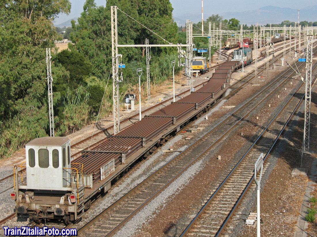

c'è questa immagine che non mi fa dormire la notte, beh non è proprio così ma non riesco a darmi una spiegazione.
Capisco che i binari debbano essere flessibili, ma qui si esagera, non riesco a capire se sia davvero così o sia un falso.
Di solito per i metalli, aumentando le componenti che li rendono elastici , peggiorano le proprietà meccaniche , ed in questa foto sembrano fatti col pongo.
Altra cosa che mi lascia perplesso è che per le curve sugli scambi, questo binari sui carri devono necessariamente scorrere ed è mai possibile che scorrano tutti all'unisono per poi riallinearsi sul tratto dritto ?
grazie a chi saprà darmi una risposta

Qua c'è la prospettiva che inganna parecchio secondo me....
...considera che le rotaie oggi vengono fornite in tratti lunghi oltre 100 metri e che data la loro sezione e forma, il momento flettente è minore in senso trasversale rispetto al senso verticale.
Però fa veramente impressione..... :shock: :shock:

Sembrerebbero dei carri idonei per il trasporto delle rotaie di 100m

Non ti sorprendere più di tanto sulla flessibilità, esistono carri per trasporto di rotaie lunghe 288metri, guarda qui: http://www.soremaferroviaria.com/carri_ ... otaie.html

Treni simili li ho visti in preparazione nel deposito Precotto M1 per la sostituzione notturna dei binari della metro, nel nostro caso sono lunghi 180 metri.

Giusto ieri sera stavo vedendo su Rai 5 un documentario sull'America, il viaggiatore/giornalista è finito in uno dei più grandi stabilimenti siderurgici statunitensi dove appunto producono binari, fanno binari da 600 ml..... che vengono saldati esternamente con una apposta saldatrice per portarli a quella lunghezza e poi vengono letteralmente infilati su questi treni speciali che trasportano questi binari.
