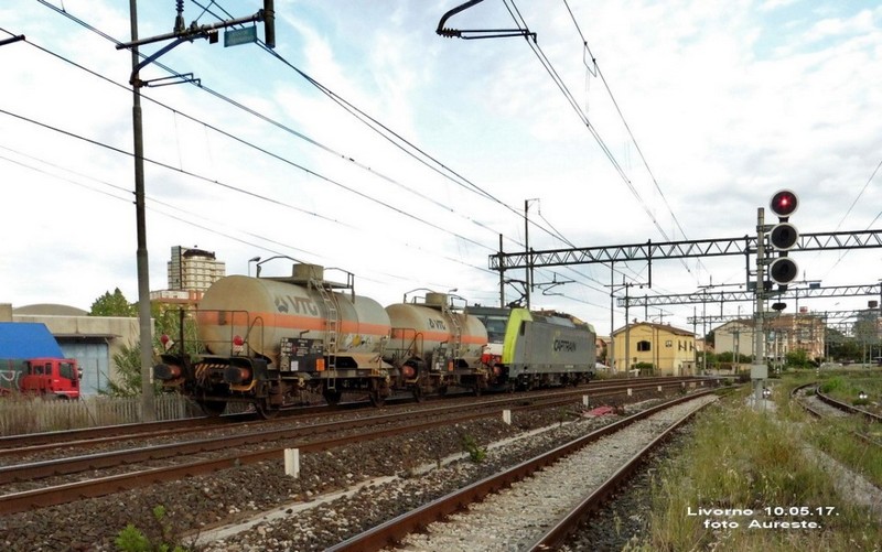

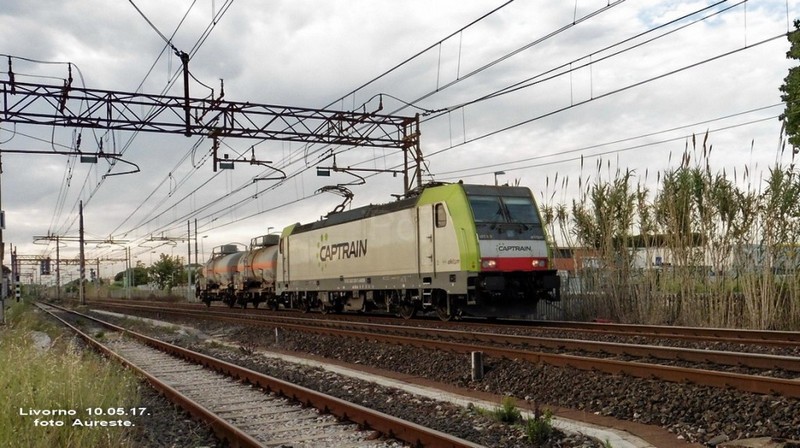

Esiste un treno abbastanza particolare, che circola regolarmente tra Livorno e Vado ligure. Si tratta di un treno per il trasporto del cloro ed è abbastanza particolare perché è composto da un massimo di tre carri cisterna a due assi. I carri sono abbastanza piccoli e il treno ne trasporta da un minimo di uno ad un massimo di tre.
https://www.youtube.com/watch?v=y5ux2X2gaJc
Foto:http://www.ipdt-community.it/2017/05/10 ... ggio-2017/
Foto:https://www.ipdt-community.it/2017/05/1 ... ggio-2017/
Foto:http://www.trenomania.org/fotogallery/d ... pos=-61277
Probabilmente il treno ha una composizione ridotta e carri piccoli (difficilmente si impiegano carri cisterna a due assi e in genere carri a due assi, per via della loro bassa capienza) per via della sostanza pericolosa trasportata. Immagino che ci siano limiti nei quantitativi totali da trasportare e probabilmente limiti per ciascun carro, da qui che si usano questi piccoli carri.
Qualcuno di voi ha più notizie in merito a questo servizio particolare? Le ragioni per cui è effettuato in questo modo, i dettagli sul materiale trasportato e dove viene portato?

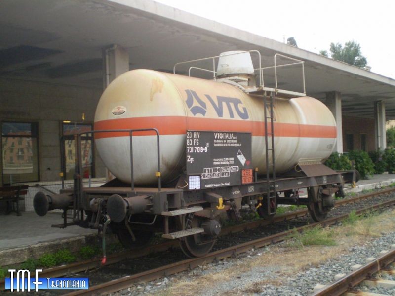

Dalla tabella che si vede nella foto dell'ultimo carro si può dedurre che il carro trasporta: Gas (2) Materia tossica (6) Corrosiva (8) e Cloro (1017).
