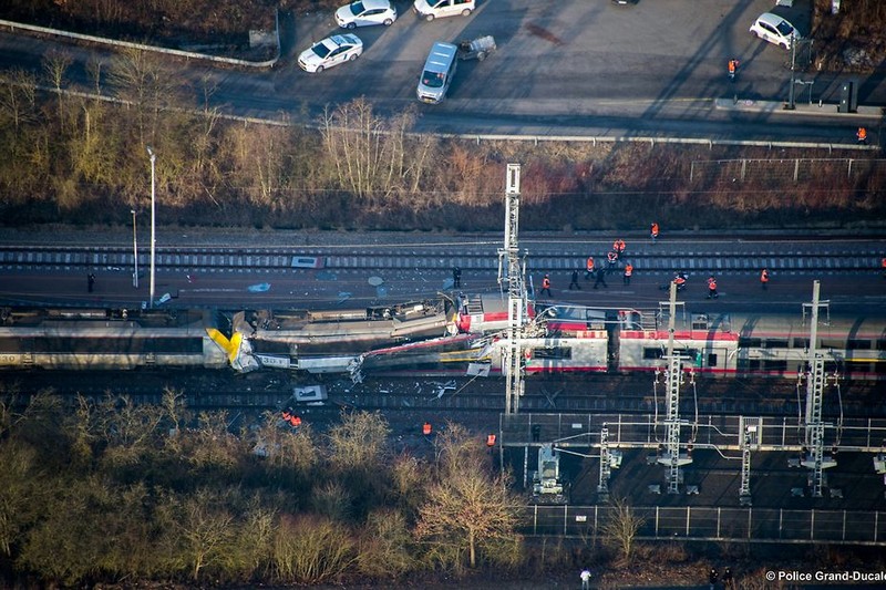

Questa mattina, verso le 8:00 ora locale, si è verificato uno scontro tra treni presso Bettembourg, nel sud dello stato del Lussemburgo.
Si tratta di un treno merci, che viaggiava da Metz verso Lussemburgo e un treno passeggeri diretto a Thionville. La zona si trova al ridosso del confine tra Lussemburgo e Francia. Lo scontro è avvenuto frontalmente.
http://www.wort.lu/en/luxembourg/south- ... 63e13aa8e9
Il macchinista del treno passeggeri sarebbe morto nell'incidente, mentre sarebbero 3 i passeggeri feriti seriamente.
Il treno passeggeri era un Alstom Coradia Duplex dell'operatore lussemburghese CFL , mentre il treno merci trasportava 27 carri vuoti.
Secondo le prime ricostruzioni, il treno passeggeri, avrebbe superato un segnale posto a via impedita nei pressi dello scalo di Bettembourg. Non è invece ancora chiaro il perché il treno abbia superato il segnale posto a via impedita. L'indagine dovrà chiarire per quale motivo è successo e perché non sia intervenuto, in modo efficace, alcun sistema di sicurezza dopo il verificarsi del caso di SPAD (Signal Passed at Danger).
