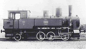

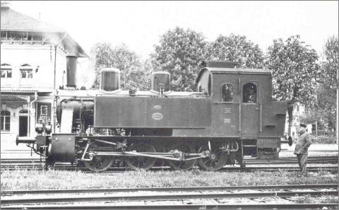

L’industria Georg Krauss, di Monaco, consegnò, per le Ferrovie di Stato del Regno di Baviera, nel 1888, le locomotive “D VIII” a rodiggio C 1’ n2t (Divenute nel 1920 Br 98.6). Locotender a 3 assi accoppiati, con un carrello posteriore che scaricava il peso di cabina e carbonaia. Tale locomotiva, costruita in soli 10 esemplari, non risolse a pieno il problema. Purtroppo il loro peso assiale era di 12,1 tonnellate. C’era necessità di locomotive ancor più leggere di carico assiale benché più potenti.
14,76 KB
<font color="red">Foto della D VIII - K.Bay.Sts.B.</font id="red">

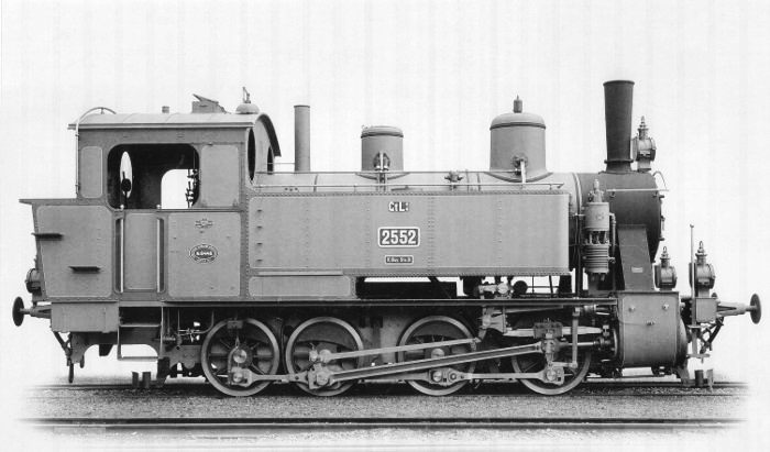

La locomotiva che presentò Krauss venne denominata GtL 4/4 ovvero: Güterzug tenderlocomotive für Lokalbahn( ovvero = Locomotiva senza tender per treni merci per ferrovie locali), con 4 assi accoppiati, su un totale di 4 assi.
48,12 KB
<font color="red">Foto di fabbrica della Gtl 4/4</font id="red">
Il telaio era lungo 9250 mm, respingenti compresi e sorreggeva una caldaia che produceva vapore surriscaldato a 12 bar. Il rodiggio, come già anticipato, era “D” mosso da 2 cilindri a semplice espansione con distribuzione Heusinger. Il secondo e quarto asse potevano traslare lateralmente 30 mm per parte, per un totale di 60 mm, mentre il primo e terzo erano rigidi al telaio. Il peso totale della locomotiva, in servizio, fu di 43 tonnellate, ovvero un peso assiale di 10,8 tonnellate, con una potenza continuativa di 330 Kw (450 Cv). La cabina era aperta senza vetri in alcun finestrino. La velocità massima che poteva raggiungere fu di 40 Km/h.

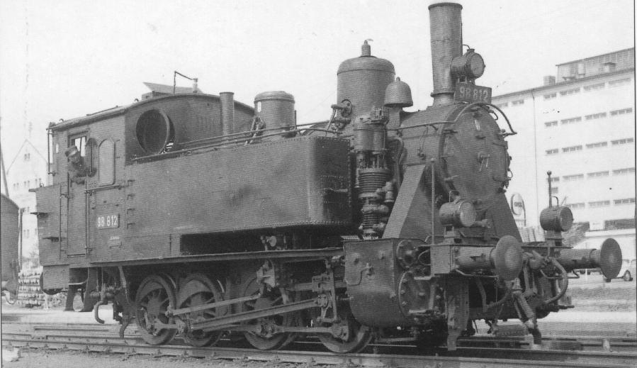

Nel 1920, con la costituzione della DR (Deutschen Reichsbahn), queste 13 locomotive vennero immatricolate nel gruppo delle locotender “98” come Br 98.8, ovvero 98.801-813.
68,35 KB
<font color="red">Br 98-812</font id="red">

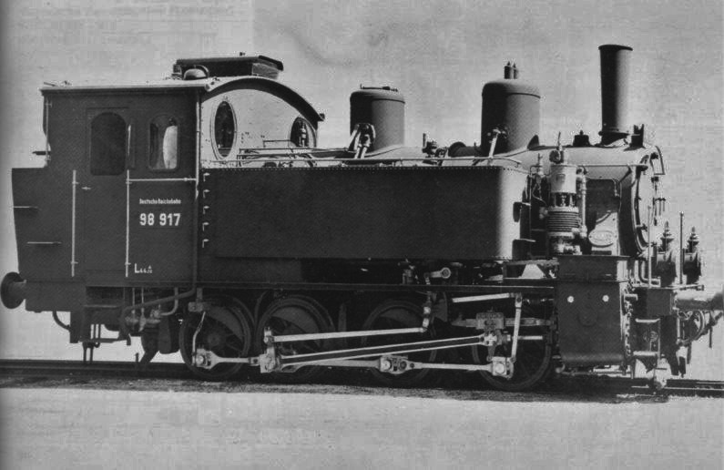

Alle alte sfere della DR (probabilmente all’Ing. Wagner) piacquero molto queste piccole ed eccellenti locomotive al punto che ne vennero ordinate alla Krauss, fra il 1921 ed il 1927, altri 104 esemplari, portando il numero totale degli esemplari a 117.
La nuova serie di locomotive aveva un peso assiale superiore, a causa delle scorte d’acqua e carbone aumentate. Venne perciò definita “di seconda serie”.
Anzi, per raccontarla tutta, senza riassumere troppo…
Solo 87 locomotive, ovvero dalla 814 alla 900 ebbero aumentata la capacità dei serbatoi acqua e carbone e quindi definite di seconda serie. Le ultime 17, costruite nel 1927, ebbero nuove modifiche, ulteriore aumento delle vasche acqua e dimensione maggiorata della caldaia portarono il peso in servizio a 46,7 tonnellate, con peso assiale di 11,7 tonnellate, definite quindi di terza serie, comunque tutte immatricolate come Br 98.801-917.
97,29 KB

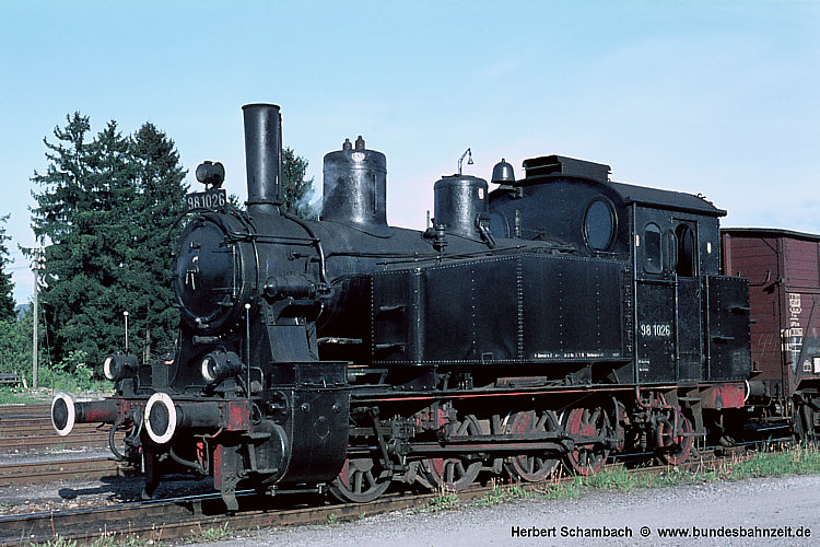

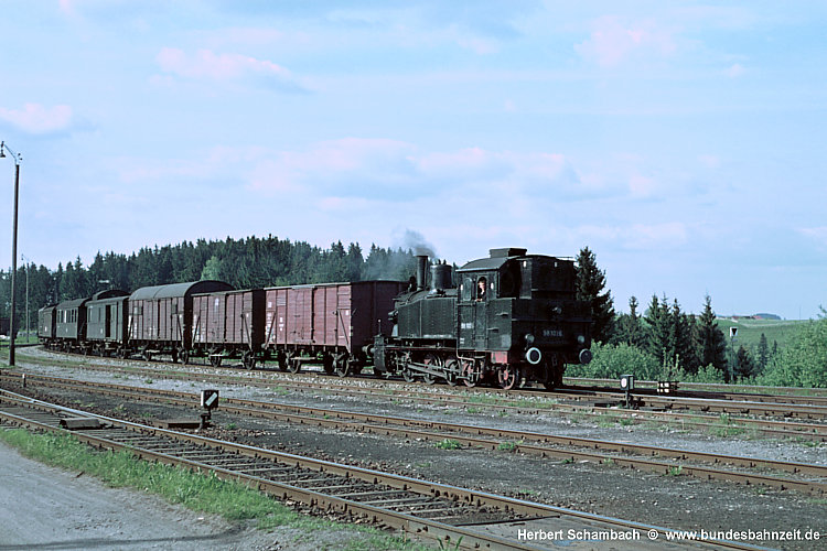

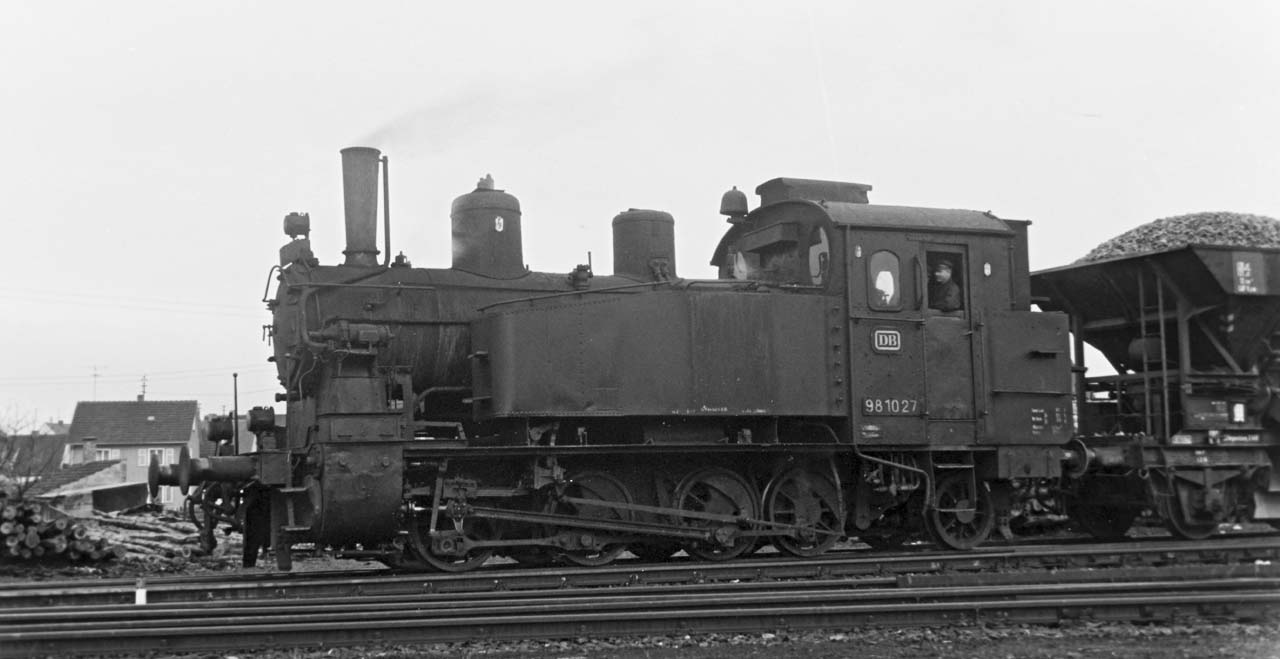

Nel 1929, considerate le eccellenti doti: parche nei consumi e poco onerose in fatto di manutenzione, si cercò di migliorarle aumentandone la velocità. Vennero ricostruite 21 locomotive di seconda serie della GtL 4/4, fra il 1929 ed il 1931, con vasche acqua modificate e venne aggiunto un carrello posteriore di tipo Krauss-Helmholtz. Il peso totale aumentò e la velocità, a causa di questo, si poté aumentarla solo di 5 km/h.
Altre 24 locomotive, per un totale di 45, vennero modificate dalla nuova società che nel 1932 si creò: Krauss-Maffei. Le locomotive così modificate vennero definite GtL 4/5, ma fu solo un “soprannome” ricordando la “vecchia” classificazione bavarese, in quanto la classificazione ufficiale delle DRG, considerando la modifica fatta, portando la macchina a rodiggio D 1’ fu Br 98.1001-1045.
133,17 KB
111,87 KB
84,69 KB
<font color="red">Br 98.10</font id="red">

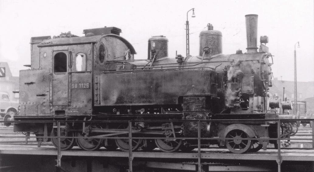

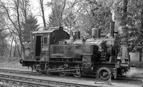

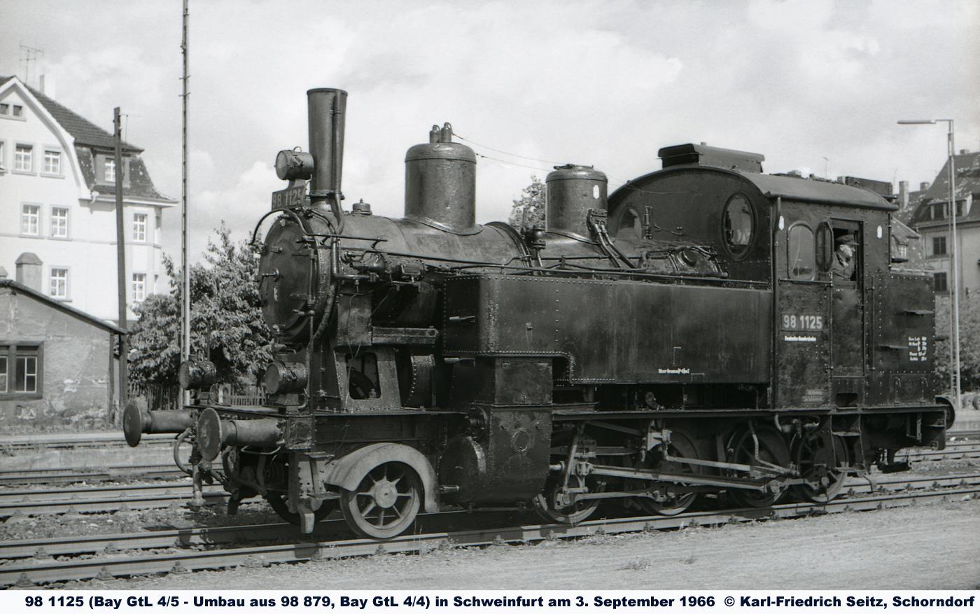

Nel 1934 su altre 29 locomotive GtL 4/4 di seconda e terza serie venne installato un bissel anteriore, spostando indietro caldaia e cabina rispetto al telaio. La velocità fu così aumentata (finalmente) a 55 Km/h. Anche in questo caso, benché fossero simpaticamente soprannominate GtL 4/5 la classificazione ufficiale fu Br 98.1101-1129.
76,86 KB
174,01 KB
111,06 KB
<font color="red">Br 98.11</font id="red">

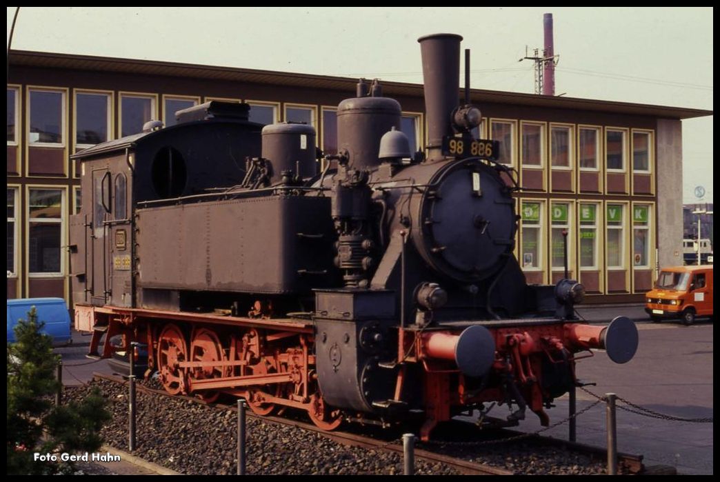

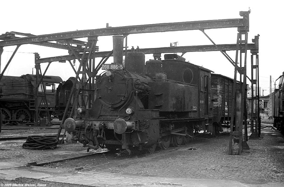

Nel 1968, con l’introduzione del “numero di servizio informatizzato”, la Br 98.812 e la Br 98.886, le uniche ancora in regolare servizio, ricevettero il nuovo numero di servizio, con “zero” che precede la serie, divenendo quindi Br 098.
115,7 KB
<font color="red">Br 98.886 nel 1974</font id="red">

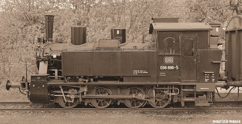

129,01 KB
La Br 098-812 venne radiata dal servizio nel 1970 ed è ora presso la Società Ferroviaria di Ulm in grado di funzionare.
La Br 098.886 rimase in servizio fino al 1975 quando, radiata, venne trasformata da prima in un generatore di vapore per riscaldamento. Poi eretta come monumento davanti alla stazione di Schweinfurt.
132,73 KB
Dal 1999 è stata revisionata e resa in grado di nuovo di funzionare. Risiede al deposito di Fladungen e viene usata per treni storici.
