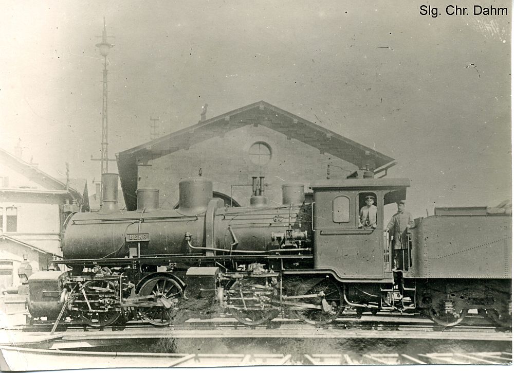

Già dal 1880 le ferrovie locali e periferiche dei vari Regni tedeschi si stavano sviluppando molto rapidamente, Prussia, Baviera, Sassonia, Würtemberg, Palatinato, Alsazia, etc. procedevano di gran passo nella costruzione di piccole ferrovie, a scartamento ordinario, per collegare le campagne o le colline alle principali reti ferroviarie del Regno. Il problema però si poneva nel leggero armamento posato, che aveva capacità di carico assiale di non oltre le 12 tonnellate asse ed i binari serpeggiavano fra i vari confini di campagna o seguendo le sinuosità delle colline, con raggi curva spesso molto stretti.
Il traffico era svolto da locomotive o locotender a 2 o 3 assi che molto spesso superavano, con il peso in servizio, il massimo carico assiale consentito, non potendo quindi circolare su queste linee. L’aumento della richiesta di servizi ferroviari imponeva l’aumento del traffico e questo significava solo aumentare la potenza delle locomotive per incrementare il peso trainato, ovvero più carri o carrozze nel convoglio.
Fu nel 1886 che la (oppure a) "Eifel an der Mosel"… (N.d.A. Non so se si tratta del nome della località oppure dell’azienda che progettò….. Purtroppo non sono riuscito a capirlo), per conto delle Regie ferrovie prussiane (KPEV Königlich Preußischen Eisenbahn-Verwaltung), usufruendo di un brevetto del 1884 dello svizzero Anatole Mallet, progettò una locomotiva a rodiggio “Mallet”, appunto, che prevedeva un motore a quattro cilindri a doppia espansione, ma non collegati meccanicamente sulle stesse ruote. Infatti il motore ad alta pressione creava il moto ad una coppia di assi accoppiati, rigida al telaio posteriormente, mentre il motore a bassa pressione, con cilindri più grandi, forniva il moto ad altri 2 assi accoppiati, installati su un carrello snodato anteriore, per dare modo alla locomotiva di muoversi agilmente su curve strette senza essere vincolata da lunghi passi rigidi che imponevano le bielle di una locomotiva di rodiggio “D”, pur avendo, come quest’ultima, 4 assi motori.
La costruzione venne affidata alla “Borsig” di Berlino che costruì 27 esemplari, attinenti al progetto e disegno "M III-3f", denominato appunto G9 Gelenklok Bauart Mallet (locomotiva articolata a rodiggio Mallet), con numero di fabbrica 5001-5027. Il rodiggio era B'B n4v.
12,45 KB
Prototipo di G9 prussiana del 1887
Ben presto si presentarono i problemi; Il grande e fastidioso ancheggiamento anteriore, lamentato dai macchinisti, durante la marcia e l’oneroso costo di manutenzione straordinaria che imponeva la mandata vapore fra il motore ad alta pressione e quello a bassa pressione. Le ferrovie prussiane abbandonarono ben presto il progetto, modificando le locomotive nelle più conosciute e famose G9 (Br 55.2).

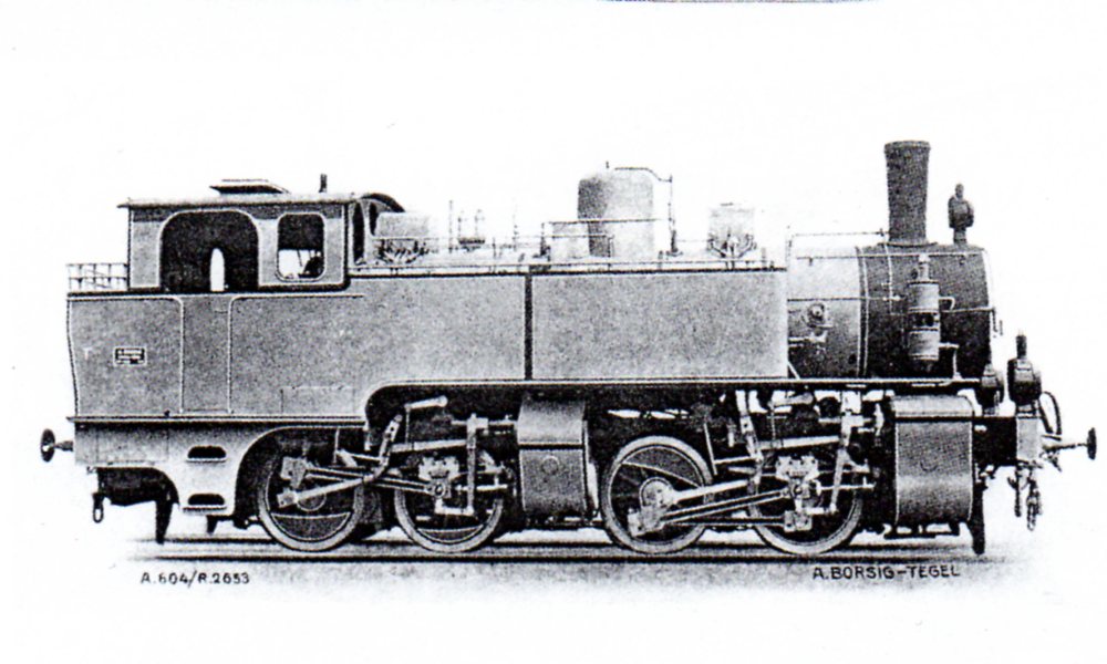

I prussiani però non abbandonarono del tutto l’idea, costruendo, dieci anni più tardi, una piccola locotender a rodiggio Mallet.
109,99 KB
Prototipo della Mallet di Borsig del 1909

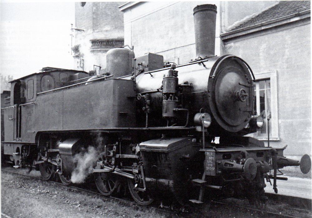

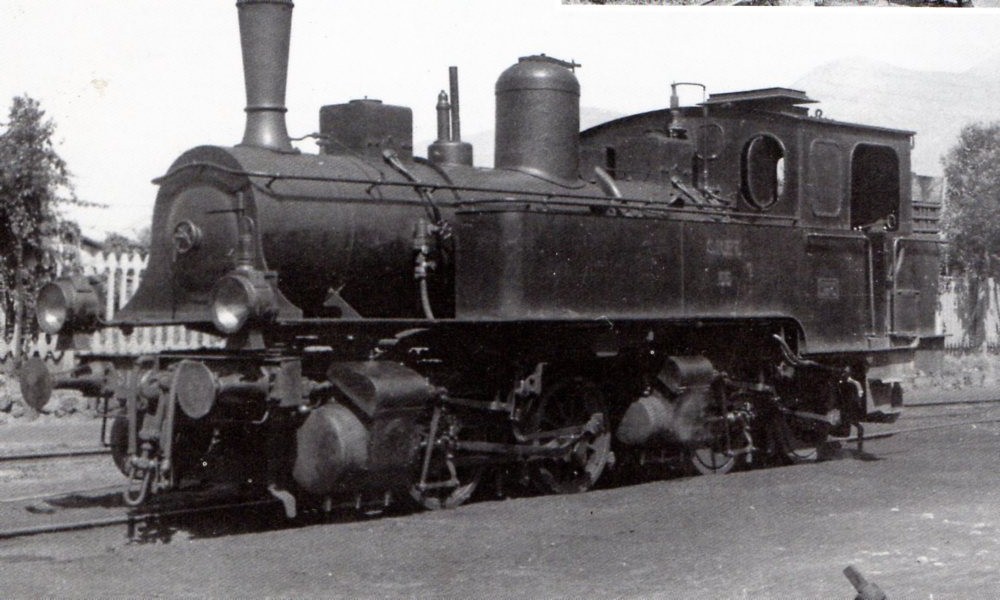

Sette di queste locomotive arrivarono in Italia, ordinate dalla SNFT, per la ferrovia Brescia-Iseo-Edolo, immatricolate come N° 51-57 SNFT, seguite da altre 2 inserite nel gruppo 20 SNFT.
158,45 KB
Gruppo 50 SNFT di Borsig
147,42 KB
Gruppo 20 SNFT di Borsig

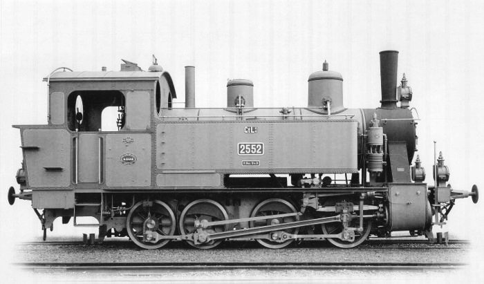

Contemporaneamente in Baviera si stavano compiendo gli stessi studi. La richiesta di servizi ferroviari aumentava. Si pensi che la rete ferroviaria bavarese, già verso la fine del 1880, presentava 1570 Km di linee ferroviarie locali, si erano fatte necessarie locomotive più performanti ma con carico assiale leggero. Venne utile l’esperimento eseguito da J.A. Maffei con la BB I, primogenita ed esemplare unico della prima Mallet bavarese, praticamente sorella gemella del progetto G9 prussiano.
127,54 KB
Foto del prototipo BB I bavarese
Prendendo buon spunto da questi esperimenti che si stavano svolgendo, all’inizio dell’ultimo decennio del XIX secolo, la Direzione Generale delle Ferrovie di Stato del Regno di Baviera (K,Bay.Sts.B. Königliche Bayerische Staats-Eisenbahnen) decise di far costruire una serie di locotender più potenti delle rodiggio “C” che già circolavano, con ottime prestazioni di potenza, leggere di carico assiale e con la possibilità di non essere girate su piattaforme. Evitando il rodiggio “D”, che già iniziava a circolare, ma che imponeva raggi di curva molto ampi a causa del lungo passo rigido del biellismo. La soluzione “Mallet” fu ritenuta la migliore.
La progettazione e costruzione venne affida alla J.A. Maffei di Monaco, che prese il progetto della prototipo BB I e la trasformò in una locotender, denominandola BB II.
Il telaio principale della locomotiva, lungo 10,010 mt respingenti compresi, oltre che a supportare caldaia e cabina, ospitava il meccanismo motore posteriore ad alta pressione, ove il moto era trasmesso sulla sala posteriore. Il motore anteriore, a bassa pressione, era interamente installato su un carrello che supportava tutto il peso anteriore della locomotiva. Entrambi i motori erano leggermente inclinati posteriormente. La distribuzione vapore era di tipo Heusinger, meglio conosciuto in Italia con il nome di sistema Walschaerts.

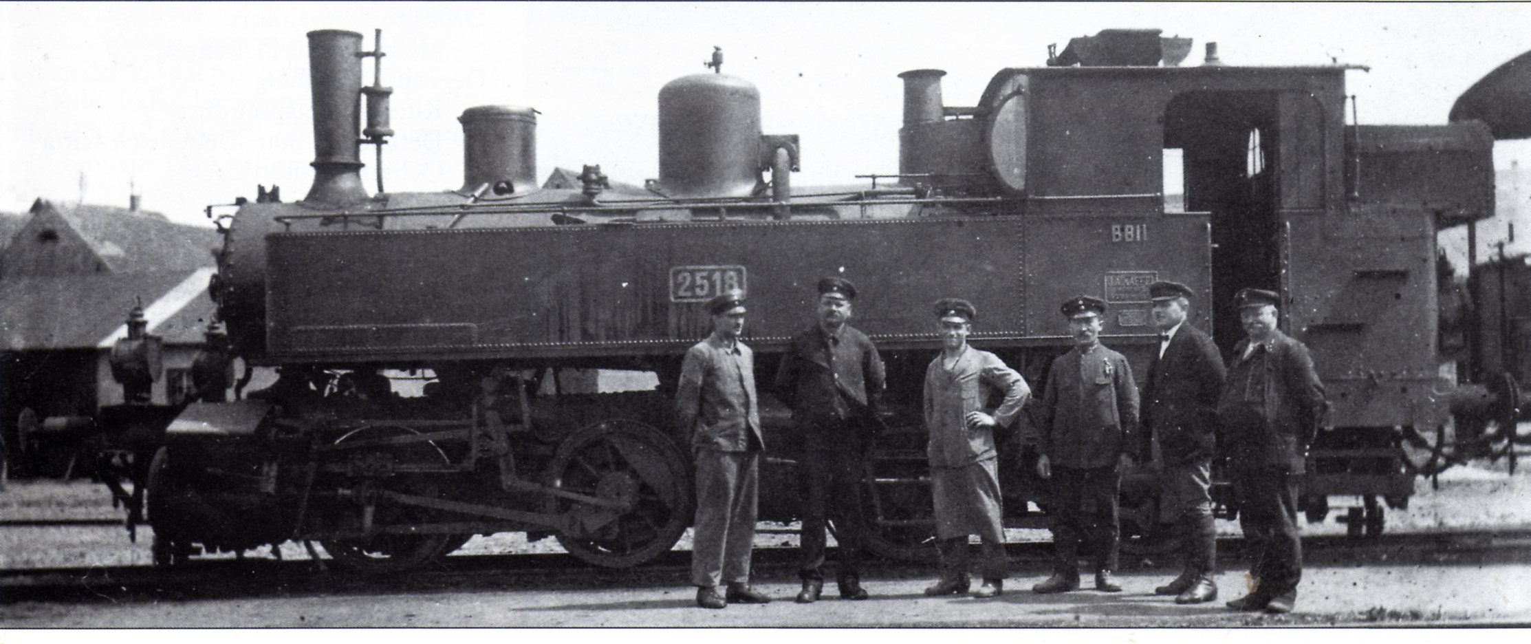

Fu così che nel 1899 entrarono in servizio la prime tre locomotive, con numero di fabbrica 2003 – 2004 - 2005 e numero di servizio 2501 - 2502 – 2503 K,Bay.Sts.B. La costruzione continuò fino al 1908, raggiungendo 31 esemplari prodotti. Da dire che le ultime 2 locomotive consegnate, la 2530 e 2531, presentavano il telaio più lungo di 215 mm rispetto le altre ed installavano già una seconda sabbiera, migliorie introdotte modificando i progetto iniziale, in base all'esperienza acquisita.
159,92 KB
BB II 2525

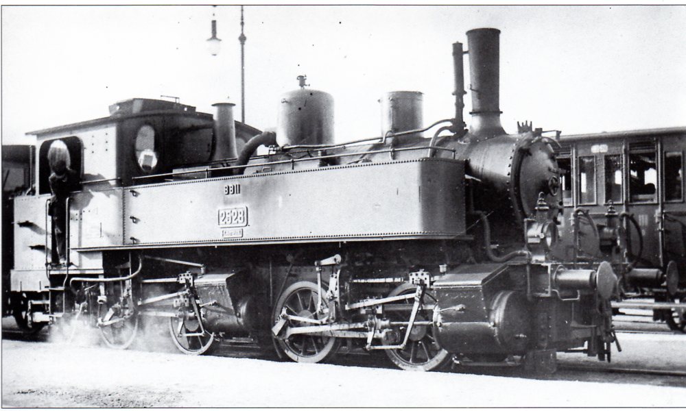

La loro assegnazione ai depositi, da un documento del 1914, avvenne come segue:
- Deposito di Kempten: 7 locomotive
- Deposito di Hof: 7 locomotive
- Deposito di Passau: 5 locomotive
- Deposito di Bamberg: 4 locomotive
- Deposito di Schweinfurt: 3 locomotive
- Deposito di Weiden: 3 locomotive
- Deposito di Regensburg: 2 locomotive.
120,47 KB
BB II 2528

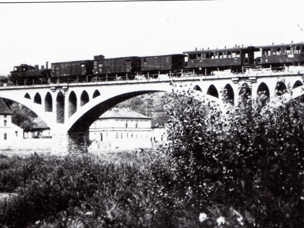

Ben presto i problemi già lamentati dalle “sorelle” prussiane si presentarono: il notevole “ancheggiamento” anteriore e la frequente rottura dei tubi flessibili del motore anteriore le trasformò in un dispendioso fardello.
Anche la carbonaia si dimostrò poco capiente, tanto che, numerose foto dell’epoca ritraggono la locomotiva, ancora con numeri di servizio K,Bay.Sts.B. con carbonaia rialzata e/o modificata.

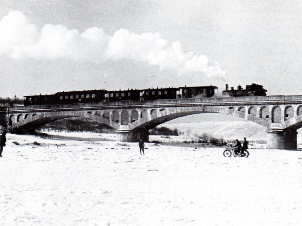

Proprio nel 1929, grazie alle ottime prestazioni delle GtL 4/4 bavaresi, ma ormai reimmatricolate Br 98.8, entrarono in servizio le prime ed eccellenti GtL 4/5 (nome non ufficiale) immatricolate dalla DRG come Br 98.10, a rodiggio D1’ h2t.
114,93 KB
Doppia trazione di un merci Br 98.7 (in prima posizione) e Br 98.10
Nel 1932 iniziò l’accantonamento e nel 1934 risultavano ancora in servizio le 703, 704, 706, 710, 712, 718, 721, 725, 726, 727 e 731.
Nel 1943 tutte le locomotive risultavano radiate dal servizio, ma non demolite. Alcune, infatti, grazie all’esiguo peso assiale in servizio furono acquistate come locomotive da manovra interna agli stabilimenti ed industrie.
180,44 KB
Traino a ritroso di un treno misto merci-passeggeri

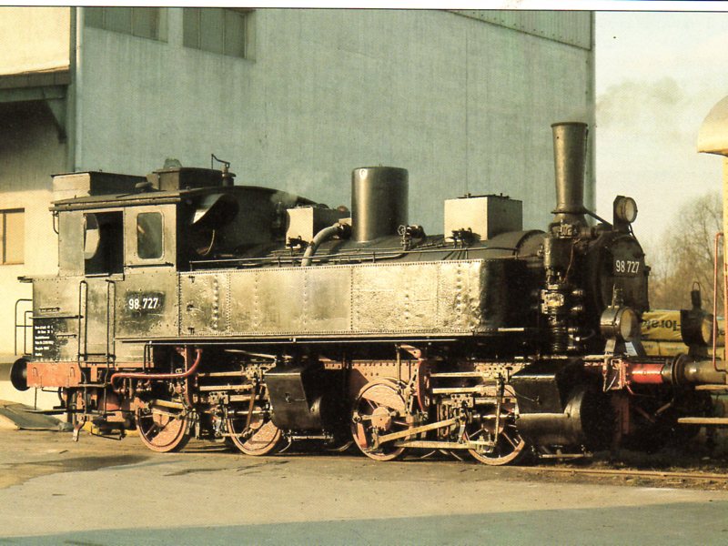

Purtroppo tutte le locomotive sono state demolite e rottamate, tranne la “Susi”, che grazie al Museo Ferroviario di Darmstadt-Kranichstein, dove risiede dal 1972, è stata revisionata, ricostruita e resa efficiente per gli appassionati, è di nuovo immatricolata Br 98.727, l’unica Mallet bavarese ancora esistente e funzionante.

Brevemente ed a memoria (potrei essere più preciso se mi dai il tempo di "ripassare" i miei scritti) ora posso dire:
Le locomotive di tipo Mallet che prestarono servizio sulla linea Brescia-Edolo furono 7. Tutte costruite da Borsig Berlino (progetto K.P.E.V. - Konigliche Prussische Eisenbahnen Verwaltung - Ferrovie reali Prussiane).
Il modello è una BB II, Roco (art. 43281) del 1994, delle ferrovie reali bavaresi (K.Bay.Sts.B. - Konigliche Bayerischen Staatseisenbahnen-.
Va da se che vi sia una montagna di lavoro per renderle almeno somiglianti...
