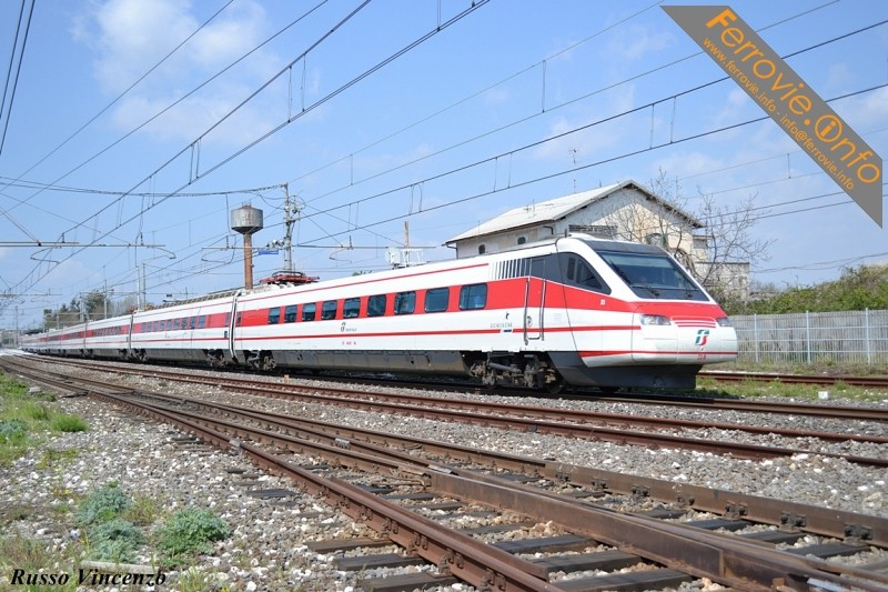

Treno ETR 460 nella livrea originaria rosso e bianco

I treni ETR 460 sono stati costruiti in 6 esemplari, nel 1995-96, sono alimentabili a 3kVcc e sono dotati di azionamenti con inverter GTO e motori asincroni trifase. Raggiungono la velocità massima di 250 km/h (220 con sistemi di assetto variabile esclusi). Nel corso degli anni hanno subito interventi ai dispositivi di assetto variabile, resi uguali a quelli degli ETR 485. Non hanno subito importanti interventi di riqualificazione degli interni, a parte la rifoderatura dei sedili, la sostituzione dei tavolini interni nei posti a salottino e l'installazione delle prese elettriche ai posti. Sono stati pellicolati nella livrea "Frecciabianca".

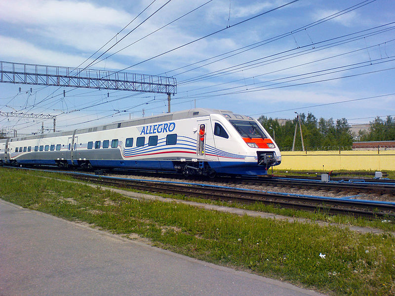

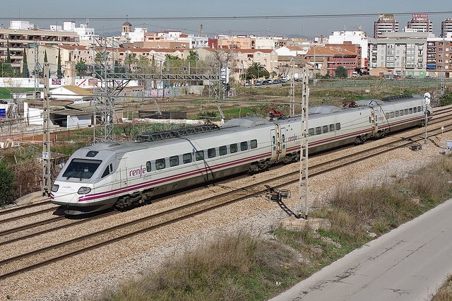

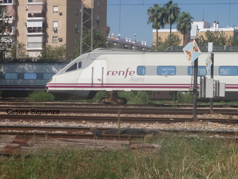

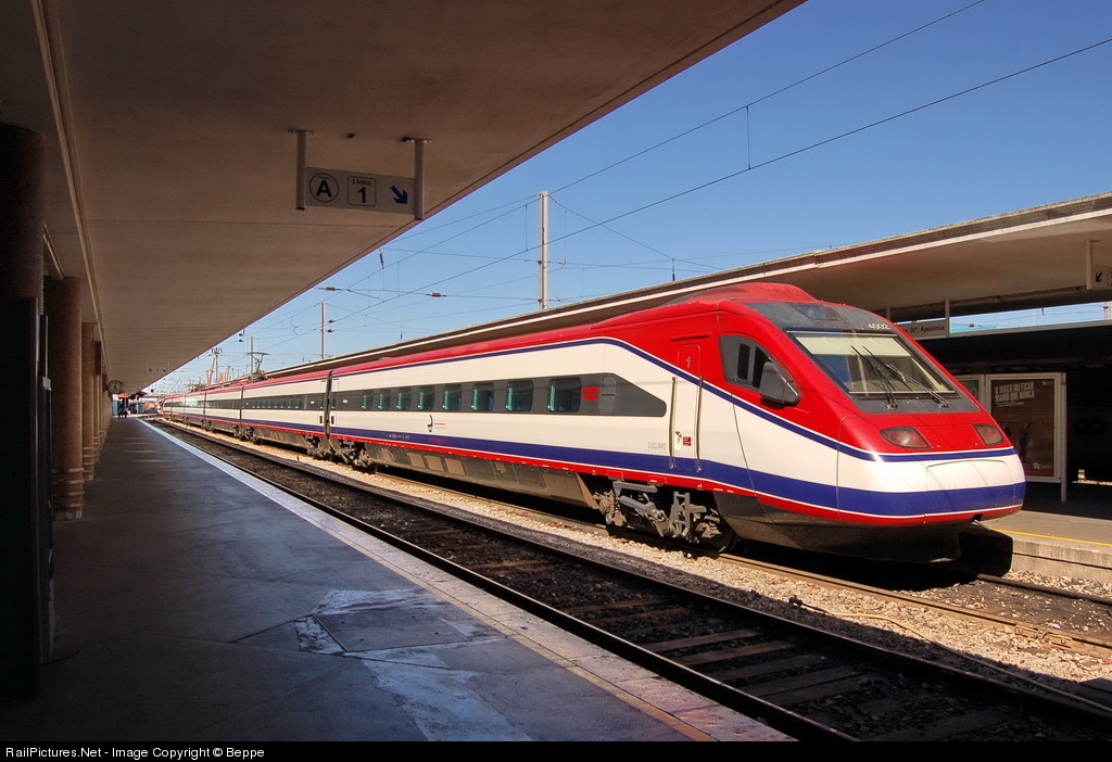

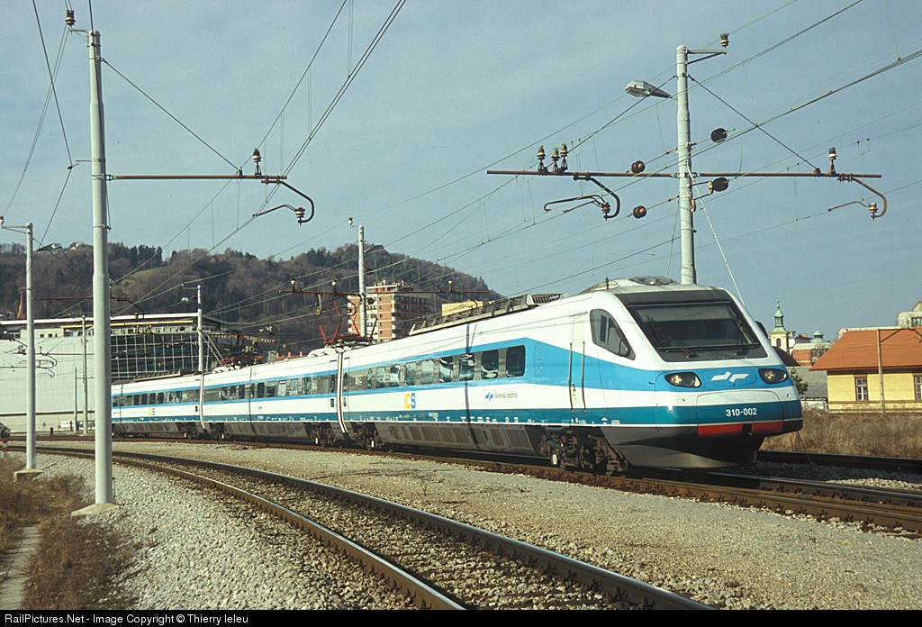

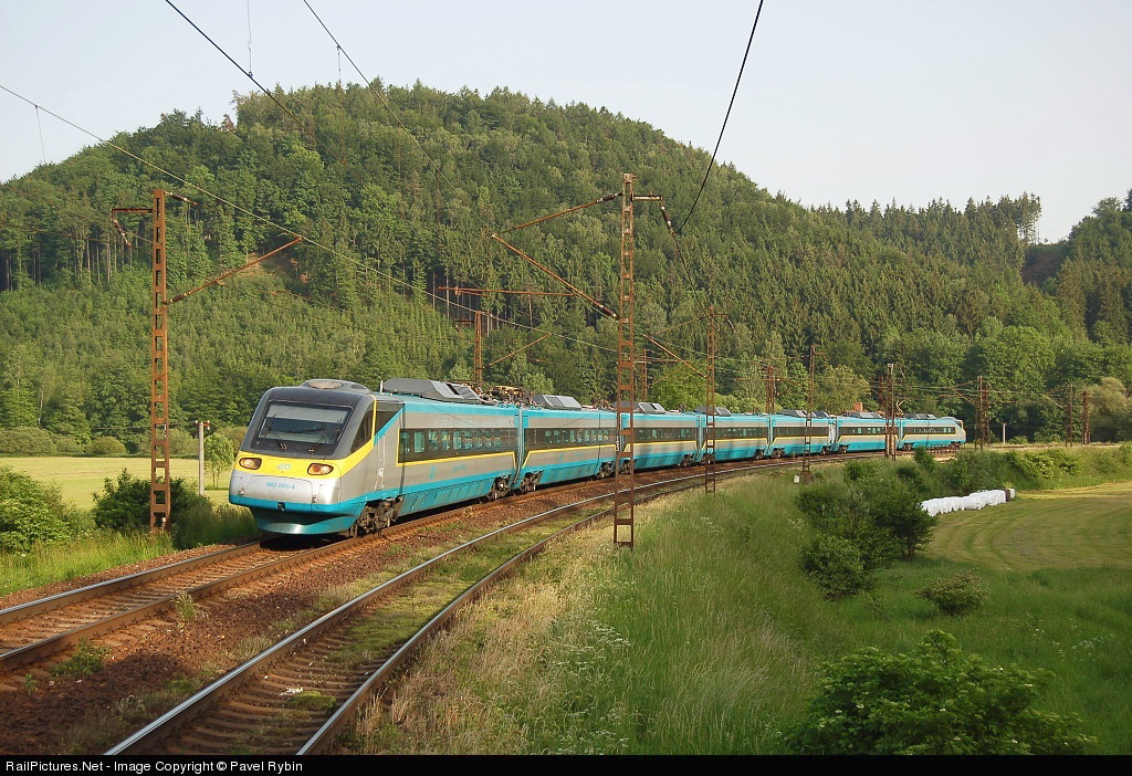

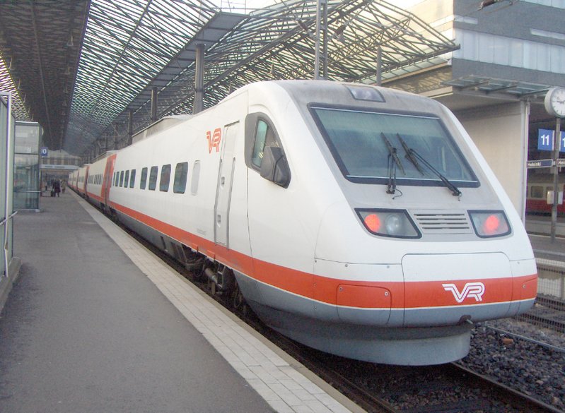

Ciao Matteo, non saprei che fortuna hanno avuto i derivati degli ETR 460 all'estero, ma colgo l'occasione per ricordare i modelli che sono stati venduti anche in altri paesi, come il Portogallo (Alfa Pendular), la Finlandia (S220), Svizzera (ETR 470), la Russia (Allegro), Repubblica Ceca (CDT 280), la Slovenia con l' ETR 310 e la Spagna con Alaris 490.
Pendolino Allegro (Russia)

S220 Diesel-Elettrico (Finlandia)
128,01 KB
Alfa Pendular (Portogallo)

CDT 280 (Repubblica Ceca)
697,66 KB
ETR 310 (Slovenia)
326,51 KB
Sono tutti mezzi diversi, talvolta anche profondamente, dall' ETR 460, ma comunque una certa parentela si nota (molti sono stati prodotti da Alstom, dopo la cessione di Fiat Ferroviaria).
Non so quale sia lo stato di questi mezzi, a parte gli Alaris 490 e gli ETR 470 di SBB, tutti radiati.
Renfe 490 "Alaris"

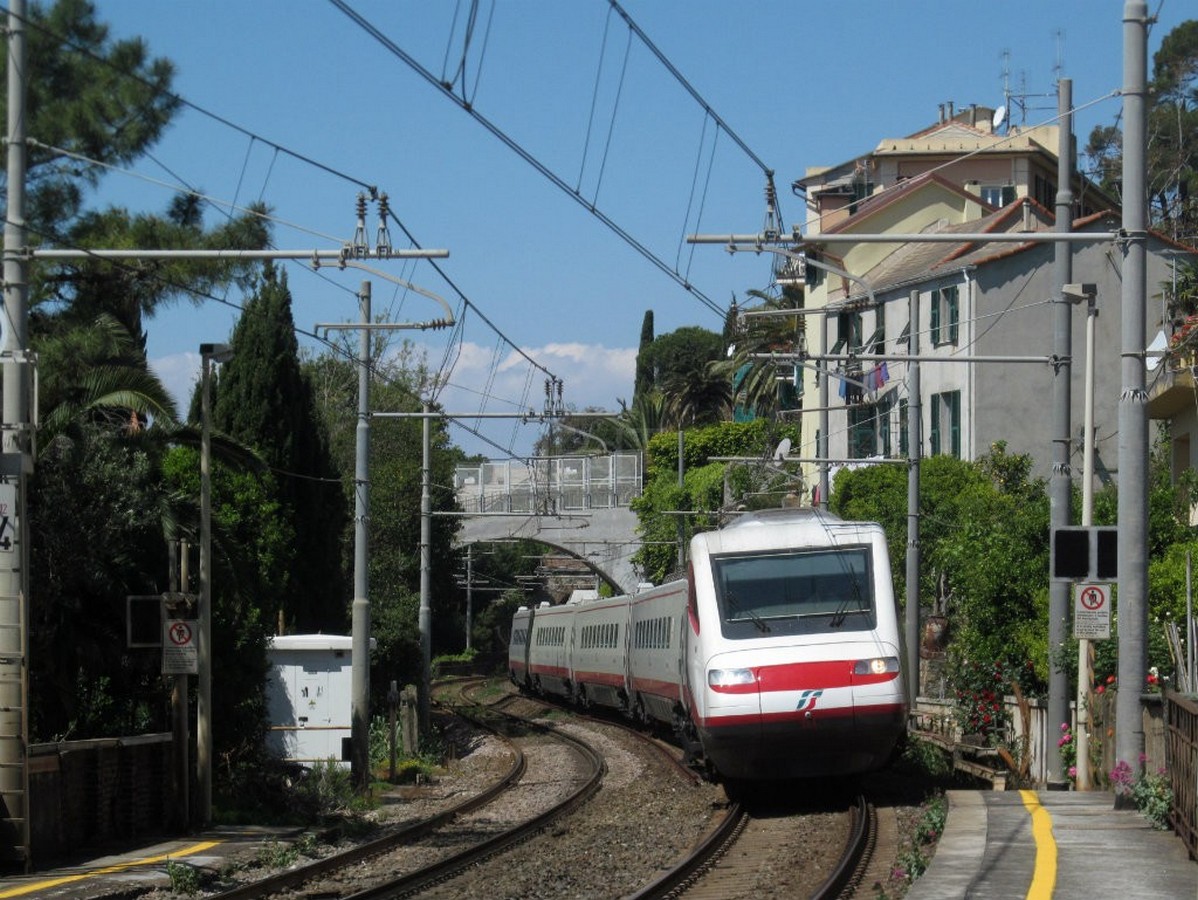

Un ETR 460 a Mulinetti, in servizio con un treno Frecciabianca Genova-Roma. Si nota la poca inclinazione delle casse, segno dell'assetto variabile disattivato.
Foto:http://www.ipdt-community.it/2017/05/05 ... rile-2017/
