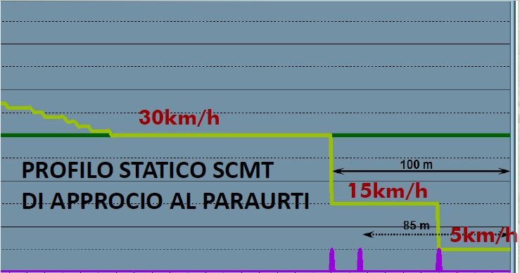

Durante le operazioni di manovra il Sistema Controllo Marcia Treno (SCMT), viene utilizzato nella apposita configurazione. La configurazione di manovra prevede il controllo della velocità, che non deve superare i 30 km/h e il vigilante. Il vigilante è un sistema atto a verificare la coscienza del macchinista. Il sistema rileva, ad intervalli di tempo regolari (alcuni secondi), ogni azione del macchinista sui comandi o la pressione di appositi pulsanti. Qualora, dopo un tot. di secondi, il sistema non rilevi alcuna attività, interviene la frenatura. La frenatura interviene anche al superamento della velocità di 30 km/h.
Non è detto che il treno fosse in manovra, questo dipende da come è organizzato il traffico. Gli invii tra deposito e stazione possono anche avvenire come treni normali (detti invii). In caso di invio i sistemi di sicurezza sono tutti attivi, come nel caso di normale circolazione.
Il sistema controllo marcia treni ha una apposita funzione "approccio al paraurti", che prevede il controllo di soglie di velocità a partire da una certa distanza dal paraurti. Il controllo di velocità interviene fino a 5 km/h, dopodiché il treno è controllato solo dal macchinista (rimane comunque sempre attivo il vigilante). Questo per rendere possibile l'approccio al paraurti di alcuni treni su binari lunghi appena poco più del convoglio stesso (il sistema automatico non sarebbe sufficientemente preciso).
50,54 KB
Per capire meglio bisognerebbe sapere se il treno era in regime di manovra o no. In ogni caso, se il macchinista ha un malore in uno di questi due casi, interviene il vigilante.
Propendo per questa ultima ipotesi.
Non conosco il sistema STMC, in quanto in metro usiamo altri sistemi (ATC Alstom). Tuttavia tali sistemi sono automatici con "sganciamento" della funzione automatica quando il macchinista muove una delle leve del banco di manovra. In questo caso, sembra che il macchinista abbia demandato l'esecuzione dell'intera manovra al sistema automatico e questo non ha fatto bene il suo lavoro.
Può succedere, in quanto i punti meta sono stabiliti dalle boe che inviano segnali alle antenne eurobalise del treno e dal software del sistema che a volte non fanno bene il loro lavoro (esperienza diretta).
Fidarsi dei sistemi automatici in certi casi non va bene ed è sempre saggio vigilare sempre.
