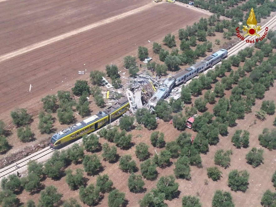

Ho visto il servizio al TG1, un bruttissimo episodio ferroviario, le immagini sono agghiaccianti :cool: :cool:
97,68 KB
I mezzi coinvolti sono due treni di Ferrotranvia(ferrovia Bari Nord), un ETR 340 flirt Stadler e un ELT 200 Coradia.
Ora bisognerà capire le cause di questo disastro, facendo una rapida ricerca su altro forum viene detto che la linea è gestita da blocco telefonico e sembra che i DM, sia quello di Corato che quello di Andria, abbiano dato il consenso alla partenza di entrambi i treni e che, quindi, si siano scontrati sull'unico binario, se fosse così purtroppo sarebbe un errore umano molto grave [:(!]

Oggi tutti i veicoli sono progettati in modo da assorbire gli urti ed accartocciarsi di conseguenza prima che la parte sensibile si danneggi, inoltre l'uso di materiali leggeri per contenere il peso quali plastiche, leghe leggere o alluminio tendono ad avere danni più estesi che l'acciaio già a 80 Km orari tenendo conto della massa dei due convogli più la velocità di impatto il risultato dei danni è notevole.
Quello che rimane assurdo e la vetustà dei sistemi di controllo e sicurezza
