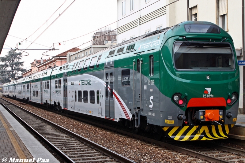

Un TSR di Trenord nella composizione a 5 elementi (due motrici con cabina e tre senza cabina)
