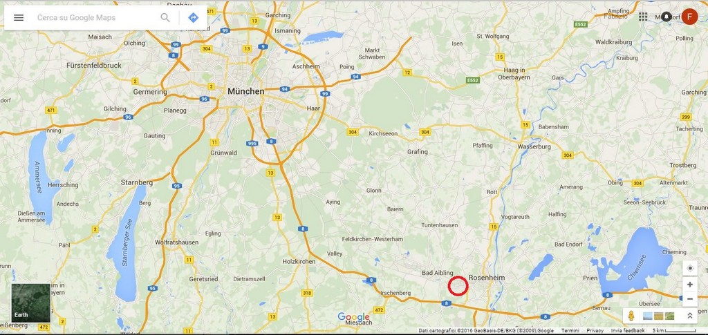

Fabrizio, non, tu che sai tutto sulle ferrovie reali, non hai una 'piantina' del luogo in cui è avvenuto il drammatico scontro ?
Grazie mille
Messaggi: 11362
Re: Grave incidente ferroviario in Baviera (Germania)
#5 Messaggio da Fabrizio »
Grazie per la notizia Massy. Attendo l'evolversi della situazione per conoscere le cause dell'incidente. Secondo le prime informazioni, sulla linea e sui mezzi, sarebbero in opera i sistemi di sicurezza standard previsti in Germania. I mezzi coinvolti sono due elettrotreni Stadler Flirt 3.
In effetti, non è la prima volta in tempi recenti che capitano simili incidenti, sarebbe interessante capire quali sistemi di sicurezza sono installati e come questi operano.

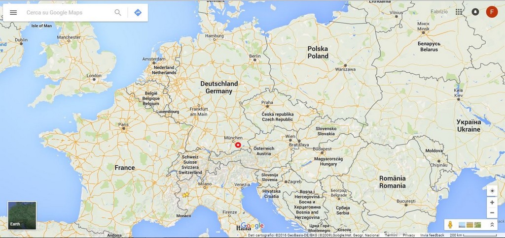

Ecco Marione :wink:
165,01 KB
164,11 KB
La località si trova nel sud della Germania

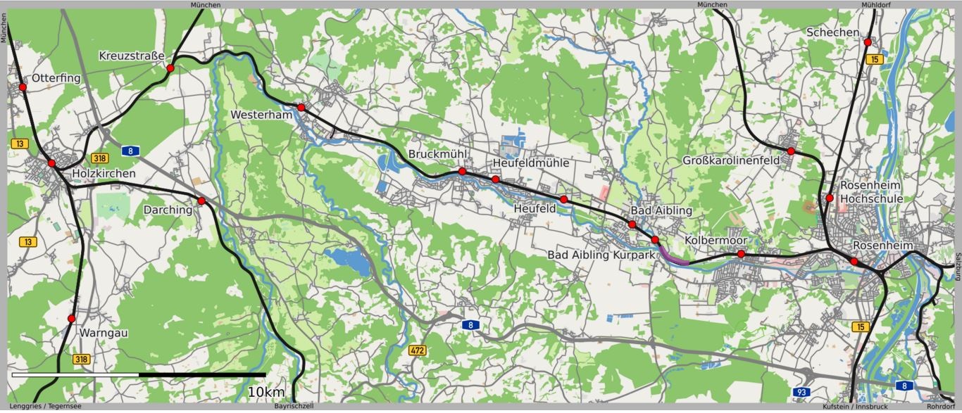

Un po' più precisamente, il luogo dovrebbe essere quello che ho indicato in viola, data la vicinanza con il fiume che si vede nelle foto
342,48 KB
Altre info
http://www.repubblica.it/esteri/2016/02 ... 133015097/

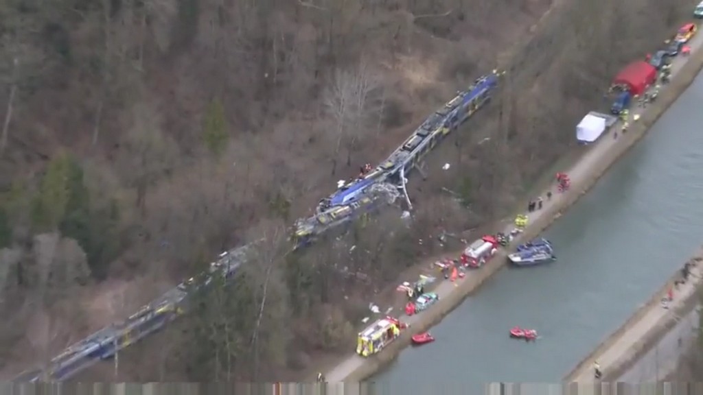

73,8 KB
Foto:http://www.bbc.com/news/world-europe-35530538
