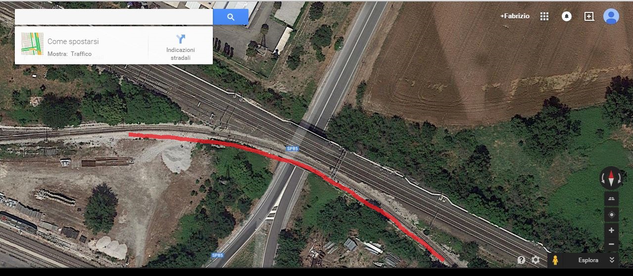

Oggi, intorno a mezzogiorno, è avvenuto un incidente fra il treno Regionale 11419 Parma – Bologna ed un carro di un treno merci che ha occupato la linea nei pressi di Rubiera, lungo la linea tradizionale Milano-Bologna.
Pare che il treno merci, della impresa Dinazzano Po, era in manovra all'interno dello scalo e sia sviato su una tratto di binario adiacente la linea ferroviaria Milano-Bologna, invadendola. I binari non sarebbero collegati fra loro, ma il carro avrebbe invaso la sede ferroviaria dopo lo svio. In quel momento sopraggiungeva il treno Regionale. Dopo l'urto con il carro merci la prima vettura del treno Regionale sarebbe sviata.

Il tratto di binario adiacente la linea Milano-Bologna su cui è sviato il carro merci, invadendo successivamente la ferrovia
