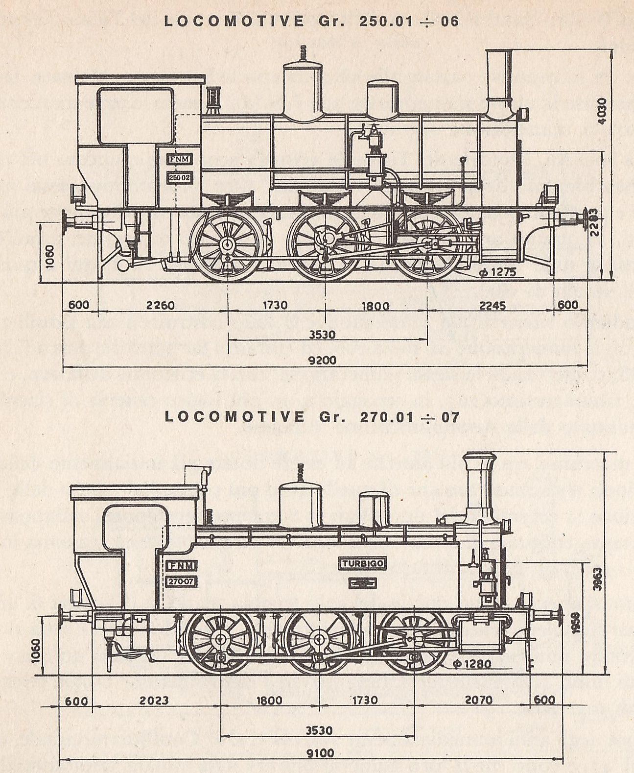

@ Tutti,
Non so che dire, ma con carta e penna oppure con la calcolatrice il risultato mi viene uguale e...
ma però è diverso da quello che leggo da qui:
400,97 KB
Evvero le misure della lunghezza delle due loco e le loro suddivisioni non comabciano e quindi ad esempio per la 250 la lunghezza totale segnata è di 9200 cm e...
Ma se sommo 600+2260+1730+1800+2245+600 ottengo 35 cm in più :cool:
Mentre per la 270 non arrivo neanche a 9000 dei 9100 sottocitati.
Sono rinco o che??? :cool:

Non resta che pensare >>>>>>>> "Errare humanum est!"
Messaggi: 11245
Re: Non so più fare le somme o...
#3 Messaggio da Fabrizio »
Si, in effetti i conti non tornano e penso proprio che non possa essere altro che un errore. Ora c'è da chiedersi.... quale delle due è la misura giusta?

Bene, i casi sono due.
O tiro ad indovinare oppure vado al museo delle scienze e la misuro con la bindella:
http://www.museoscienza.org/dipartiment ... locomotiva.
Mah... !
