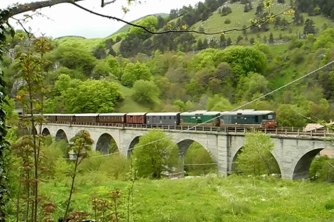

Ho da porvi una domanda.Queste due loco non dovrebbero avere la stessa livrea?Il verde è completamente diverso.Come mai???[8]

Ciao Alessandro, in effetti la loco in testa ha una vernice più scura rispetto alla seconda, io ipotizzerei che la seconda abbia solo la vernice sbiadita o in officina hanno semplicemente usato tonalità di verde magnolia diverse :cool:
Questo è quanto potrei supporre, ma lascio la parola a gli esperti :wink:

Può darsi che siano di due DL diversi e le vernici non sono tutte uguali.
basterebbe una differenza minima miscelando con il tintometro per avere vernici diverse...

Una è abbronzata, l'altra no..... :cool:
Scherzo, ma fino ad un certo punto; oltre a colori di tonalità diversa, molto probabilmente c'è anche una diversa durata di esposizione alla luce solare che probabilmente incide. :wink:

Per tutte le diesel unificate, XMPR e D 445 "Navetta" escluse, i colori dovrebbero essere verde magnolia e isabella, ma si è usato anche il verde vagone fuori ordinanza. Forse la prima è in verde vagone.
Tuttavia, rimangono valide anche le altre ipotesi. Come le differenti tonalità dovute alla diversa provenienza delle vernici (soprattutto considerando che si tratta di rotabili storici) e alle diverse condizioni di luce della fotografia.

E pensare che alcune volte nascono critiche abbastanza accese sulle diverse livree dei modelli in scala che non rispecchiano la realtà :smile:

Eeheheh Alessandro.... quella sui colori è sempre la diatriba più accesa nel modellismo.......... e a me vien da ridere quando sui forum trovo discussioni accesissime perchè su un modello è stato usato un colore invece che un altro (quel colore è troppo marrone, no è troppo verde, no è giallo..........) quando guardando poi le fotografie, o la semplice realtà, si vede che ci sono tante di quelle varianti che è impossibile tenerne conto.... anche se i colori dovrebbero essere codificati, nelle FS come in tanti ambiti, in realtà basta pochissimo perchè durante la produzione o l'applicazione stessa la tonalità possa variare.... quindi non fasciamoci la testa se un colore non è preciso.... oddio magari evitare di fare un modello verde se era rosso............

in effetti fino alla fine del 2000 - grosso modo - ogni depostito locomotive aveva un proprio tintometro, tanto che gli E 636 del DL di La spezia, si riconoscevano per la tonalita' piu' scura del castano.
In prevalenza molte officine GR facevano prevalentemente scorta dei colori base, cioe' nero fumo, bianco, giallo cromo, blu cobalto ( orientale ),
Rosso Carminio, alluminio, miscelando poi i colori con un tintometro che circolava dai verniciatori, questo per evitare il rischio di non aver disponibile la vernice per ultimare le fasi di verniciatura.
Mi spiego nel dettaglio! ........ Quando non esisteva ancora il degrado attuale, in alcuni depositi, nei momenti di poco impegno, venivano inviate per la riverniciatura dei locomotori, ( E 656 la dove avevono solamente 636), per cui onde assicurare una veloce esecuzione del lavoro, conveniva che i verniciatori, attingendo ai colori base delle scorte, procedessero all'esecuzione del lavoro con tinte fatte in officina, magari che non sempre corrispondevano ai parametri d'uso, perche' magari mancava qualche piccola quantita' dei colori base.
In talune circostanze si arrivava a fare il quantitativo di colore necessario miscelandolo piu' o meno con l'altro colore, quindi le differenze cromatiche sono sempre state all'ordine del giorno.

[8] ... mah forse la prima è Roco e la seconda è Lima ... :grin: :grin: :grin: :grin: ... concedetemi una battuta ...

Non ci crederai ma, considerando la tua esperienza in plastici & C., come prma cosa ho creduto che fosse uno scherzo e che quello era un convoglio fatto di modellini.
Meno male che con tutte quelle piante ho finalmente capito che è un treno vero... :cool:
