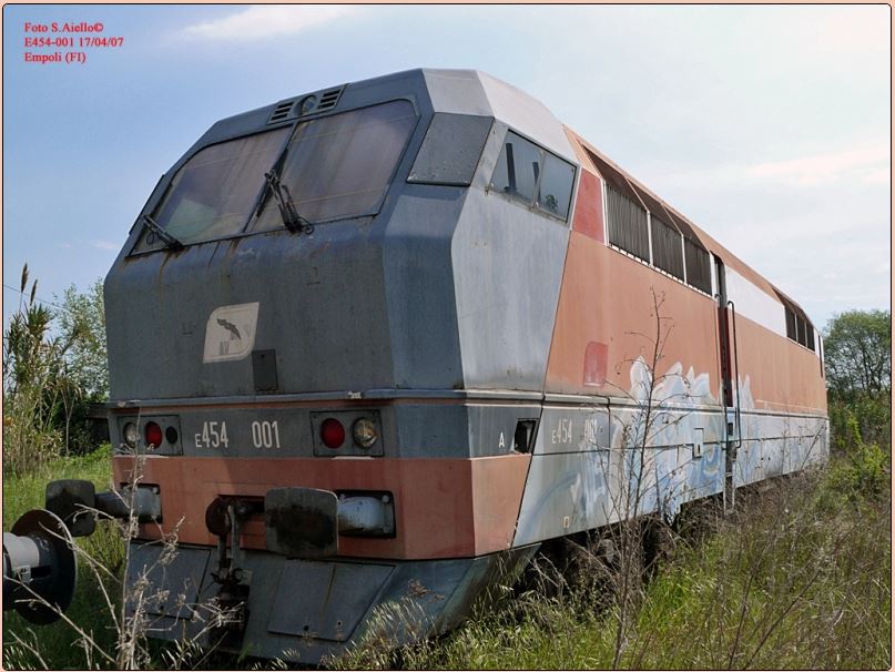

Poco dopo la E 404 000 ora giunge l'arrivo della notizia che la E 454 001 sarà demolita.
Unico esemplare rimasto dei prototipi monocabina delle FS delle serie E 453\454 nati per testare il nuovo pantografo ATR 90; accantonato messo a disposizione per l'università di Firenze ora sarà forse demolito, impediamo che ciò avvenga:

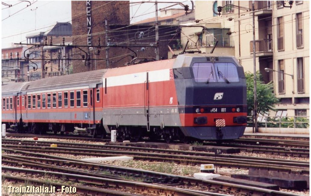

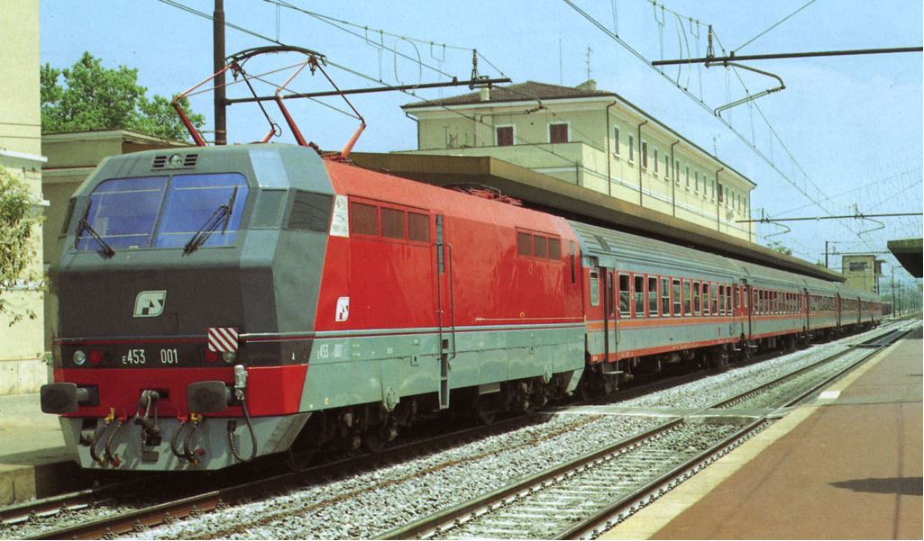

Aggiungo un po' di note storiche sul rotabile
Il progetto delle E 453 ed E 454 nacque a metà degli anni '80, in contemporanea con lo sviluppo delle vetture Medie Distanze, con le quali sarebbero dovute essere usate. Erano le prime locomotive elettriche monocabina costruite e il loro scopo era quello di avere macchine moderne per la trazione di treni navetta composti da locomotore monocabina e vettura semipilota. La sperimentazione di questo sistema ha avuto successo, tanto che oggi questa soluzione è universalmente adottata.
Erano previste versione passeggeri (E 454) con rapporto di trasmissione "lungo" 36/96 da 160 km/h e versione merci (E 453) con rapporto di trasmissione "corto" 31/96 da 120 km/h. Nella versione merci le due macchine avrebbero dovuto viaggiare in doppia trazione accoppiate dal lato intercomunicante, soluzione che non ha avuto successo ed è stata abbandonata.
La potenza era di 3.900 kW (continuativa 3.000 kW) ed erano alimentabili a 3 kV cc. L'azionamento era di tipo elettronico di prima generazione, con motori in corrente continua a regolazione a chopper (come per le E 633/632). Gli azionamenti erano, per la sezione in corrente continua, uguali a quelli delle E 491 con le quali condividevano anche il carrello.
Locomotiva E 454
148,2 KB
Locomotiva E 453
126,58 KB
Il progetto fu avviato nel 1984 e furono costruite a livello di prototipi 3 locomotive E 454 e 2 locomotive E 453, consegnate tutte nel 1989. La costruzione in serie non fu mai avviata perché in quegli stessi anni lo sviluppo delle locomotive E 402, con azionamenti con motori asincroni trifase, stava dando buoni risultati. Venne così abbandonata la soluzione dell'uso del motore in corrente continua azionato a chopper (soluzione usata per le E 454/453) in favore della soluzione molto più conveniente dell'uso del motore asincrono trifase con azionamento ad inverter.
La locomotiva E 454.001 fu usata per test sperimentali e nel 1998 è stata usata per i test del pantografo ATR 90 che oggi equipaggia E 402B e E 414.
In sostituzione a queste locomotive venne avviato il progetto che portò alla nascita delle E 464, locomotiva monocabina con azionamento a motori asincroni trifase con inverter. Il progetto delle E 464 ha diverse parti in comune con quello delle E 412, locomotive usate per il servizio merci.
Tutte le macchine risultano oggi demolite, a parte la E 454.001 che si trova accantonata da molti anni a Empoli

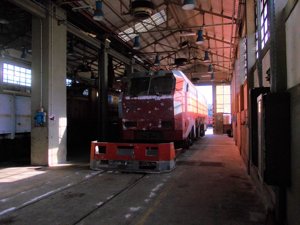

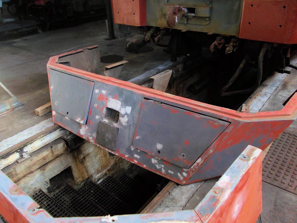

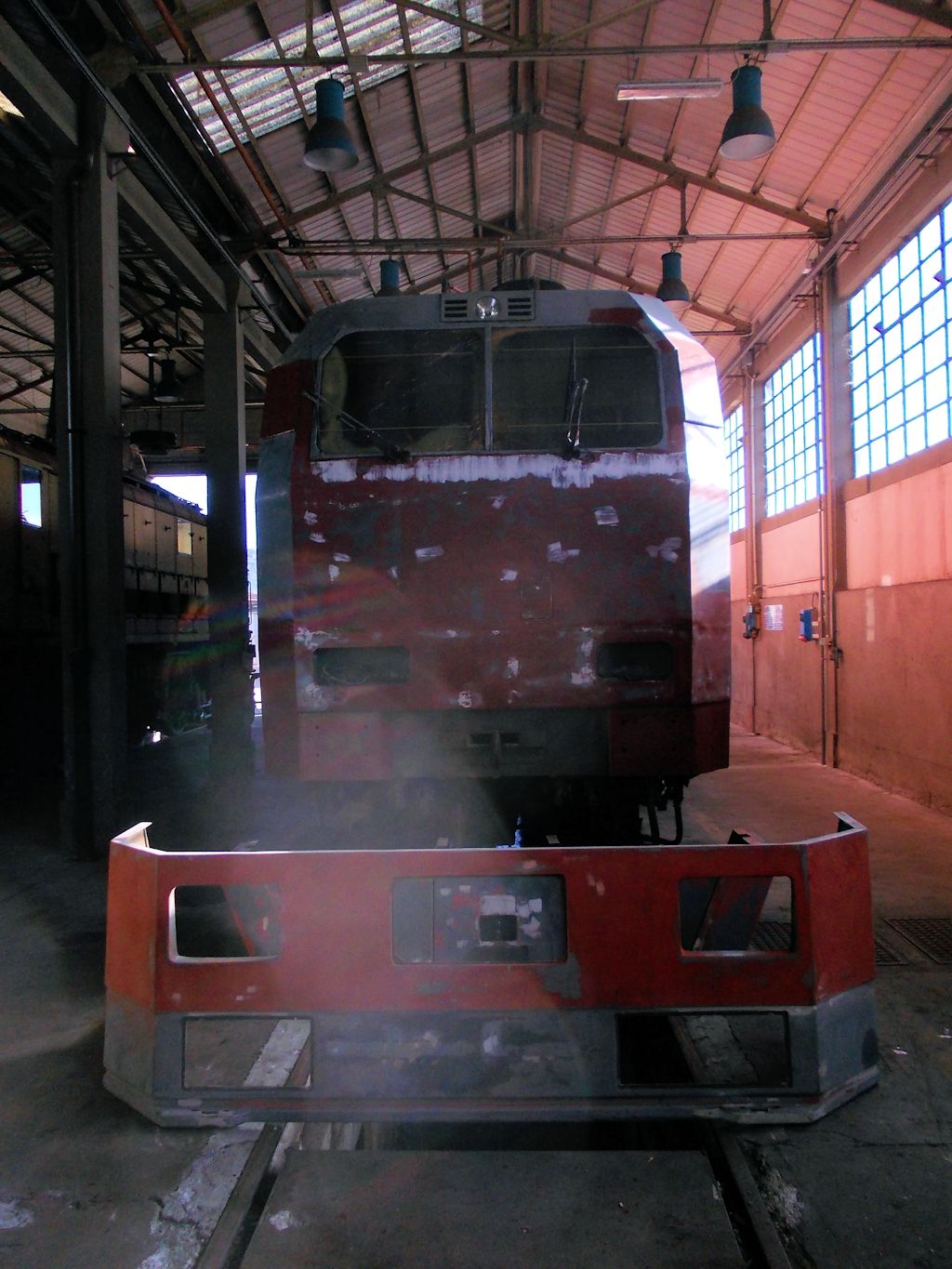

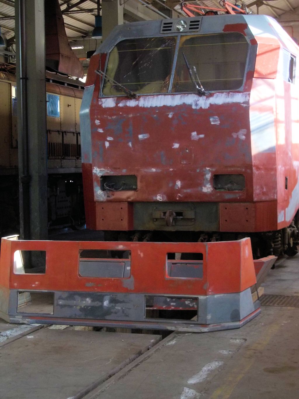

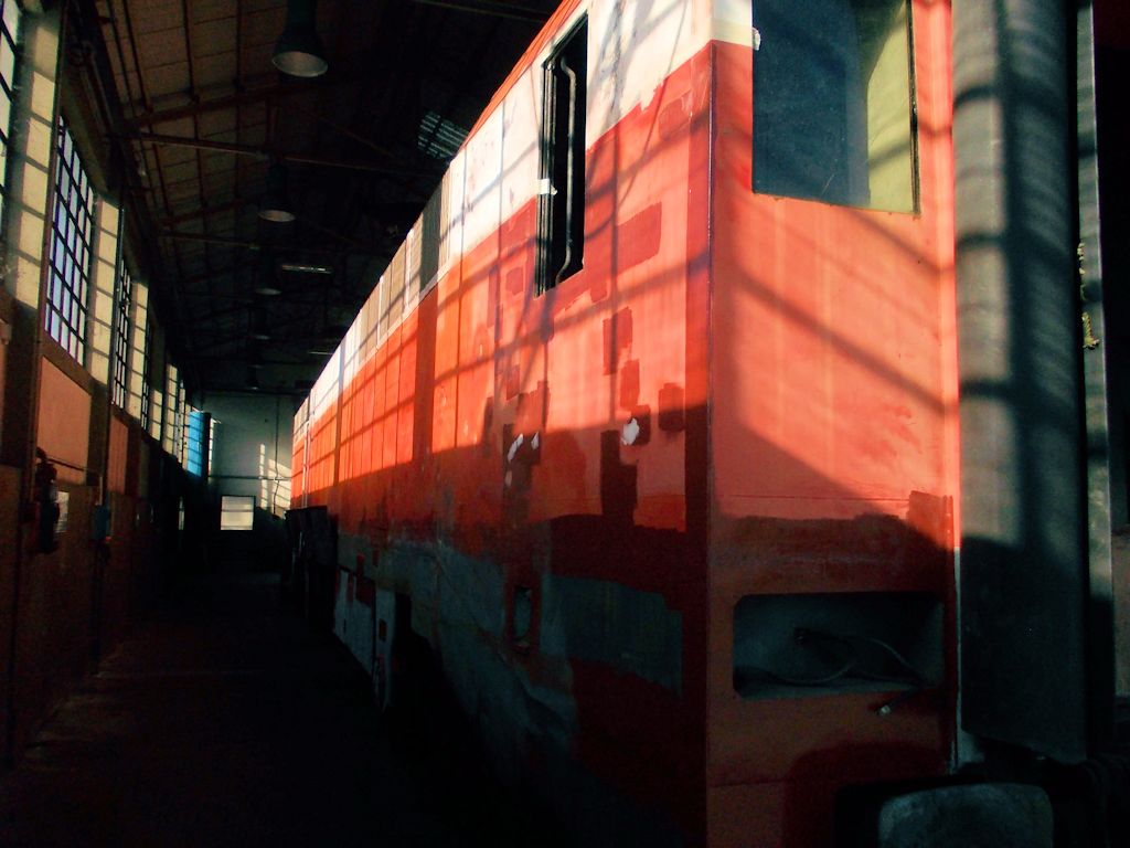

E 454 001 in restauro per esposizione statica a La Spezia
Foto scattate da Rolando (Liftman) in occasione del Porte Aperte a La Spezia Migliarina

Durante il "porte aperte" di qualche giorno fa, mi pare di aver "captato" che la loco in oggetto sia priva di molte componenti interne, ergo è un "manichino" che non si muove autonomamente, però si tratta di mezze frasi sentite mentre passavo nelle vicinanze, da prendere con beneficio d'inventario.

Si Rolando, è così. La macchina ha subito un restauro solo estetico, come è stato per E 404 prototipo, E444.001, D461 e altri diversi mezzi. Del resto un restauro funzionale sarebbe stato davvero difficile e a mio avviso anche inopportuno. Si tratta di locomotive prototipo prodotte in pochi esemplari, mai arrivate alla fase di produzione in serie. Le altre macchine costruite mi sembra siano state tutte demolite, per cui sarebbe impossibile reperire le componenti mancanti. Bisognerebbe costruire delle componenti "su misura" o adattare qualcosa di esistente, una cosa estremamente costosa.

Vista di persona all'ultimo Porte Aperte, è stato fatto un bellissimo lavoro da parte dei soci dell'ATSL, i miei complimenti a loro :grin:
E' effettivamente l'ultimo esemplare rimasto, il restauro e solo estetico in quanto, come già giustamente detto da Fabrizio, durante il lungo periodo di accantonamento ad Empoli, parlando con i responsabili ATSL che ne hanno curato il restauro, erano stati asportati diversi componenti(dentro è un guscio quasi vuoto), il restauro funzionale è improponibile, l'importante è che si sia salvata dalla demolizione e la possiamo ammirare in queste occasioni :cool:
