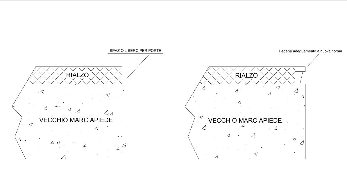

Ciao Edgardo, comprendo molto bene quanto dici. Purtroppo di problemi simili, quando si mette mano a sistemi complessi, c'è ne sono tanti :sad: . In tanti casi solo l'esperienza di chi lavora da anni su quei sistemi è in grado di risolvere certi problemi. vedo che tu ti sei attrezzato :wink: , mentre a quelli di FER è andata peggio :sad: .
Il problema delle banchine, dicevo nel mio post prima, purtroppo non è incredibile. E dico purtroppo perché se si trattasse di un caso isolato sarebbe stato più facilmente risolubile. Invece a quanto ne so la cosa sta dando problemi in diverse realtà. Credo che la nuova norma sull'accessibilità ai treni per i diversamente abili sia di livello europeo, quindi le varietà precedenti di situazioni sarebbero molte e di qui che trovare una soluzione che minimizzi i problemi è davvero difficile.
In alcuni casi ho visto marciapiedi rialzati costruiti su quello vecchio, dove il nuovo è un po' più stretto di quello vecchio, per lasciare lo spazio necessario all'apertura delle porte.
Questa soluzione sarebbe temporanea, da usare fino a che in quella situazione ci siano rotabili con questo genere di problemi. Una volta cessate le necessità sono previsti alloggiamenti dove inserire una specie di pedana a sbalzo, intassellata al bordo del nuovo marciapiede e che poggia sulla superficie del vecchio, in modo da portare la distanza tra banchina e treno a livelli previsti dalla norma.
62,97 KB
In altre realtà, invece, si usano marciapiedi di entrambi i tipi, bassi pe accettare rotabili che danno problemi e nuovi per quelli che non ne danno.
Tuttavia in entrambi i casi l'accesso ai diversamente abili presenta alcune difficoltà, per cui la soluzione è solo temporaneamente accettata.
