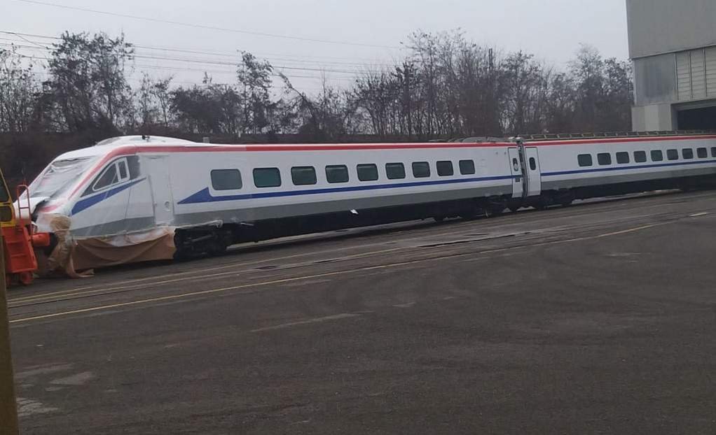

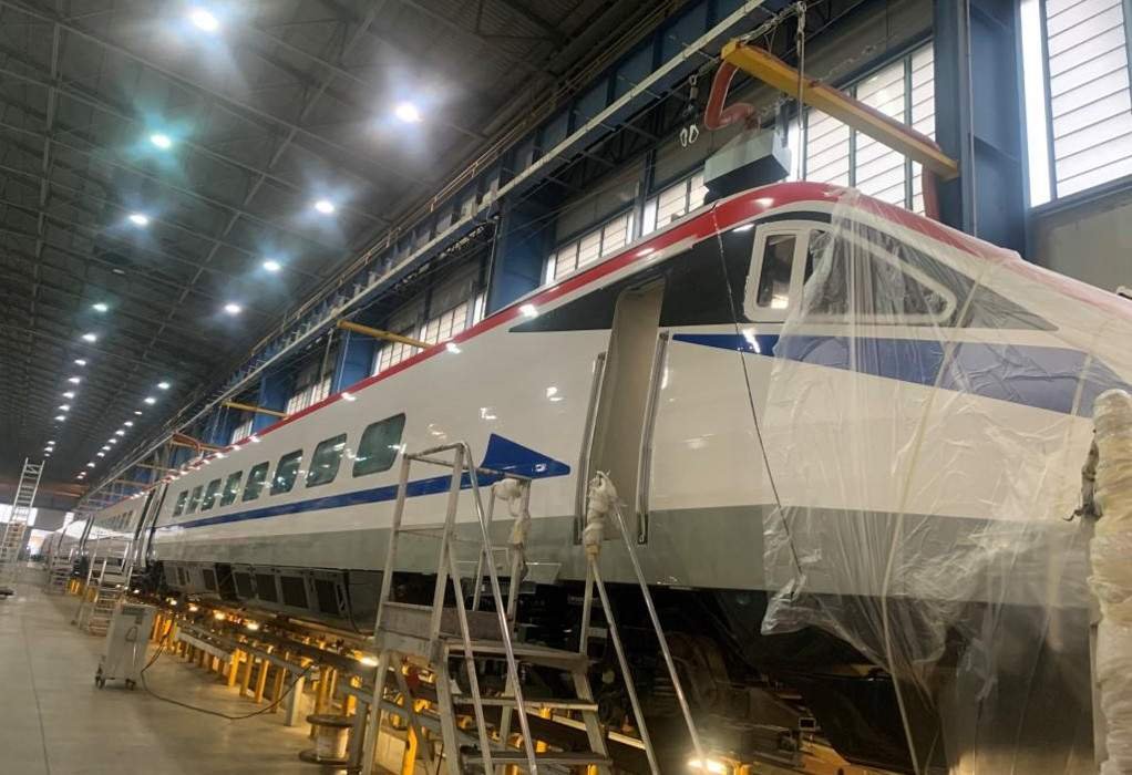

#2 Messaggio da Fabrizio »
E' pronto il primo ETR 470 per l'invio in Grecia. Il primo treno ad essere stato trasformato per TrainOse è il n° 07, che ha ricevuto nuovi interni, una nuova livrea e tutte le modifiche necessarie per l'alimentazione a 25 kV c.a. in luogo di quella precedente bitensione 3 kV cc 15 kV c.a.
Il treno è stato trasformato presso la SITAF di San Nicolò e sarà inviato in Grecia il 12 Gennaio, per poi prendere servizio nei prossimi mesi sulla linea Atene-Salonicco. E' prevista la trasformazione e l'invio in Grecia per tutti gli ETR 470 ex-Trenitalia, mentre quelli ex-SBB sono stati demoliti, ad eccezione di alcune casse utilizzate per il recupero di un ETR 485 coinvolto in un incidente. Il treno ETR 470 n° 01 (numerazione originaria) è invece in lavorazione presso l'impianto Trenitalia di Vicenza.
Il nuovo treno (ex ETR 470 n° 07) è stato marchiato ETR 470 n° 01.

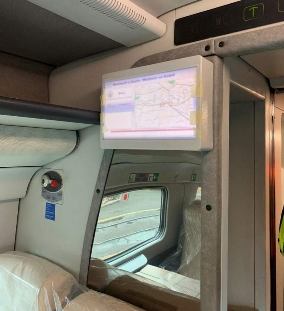

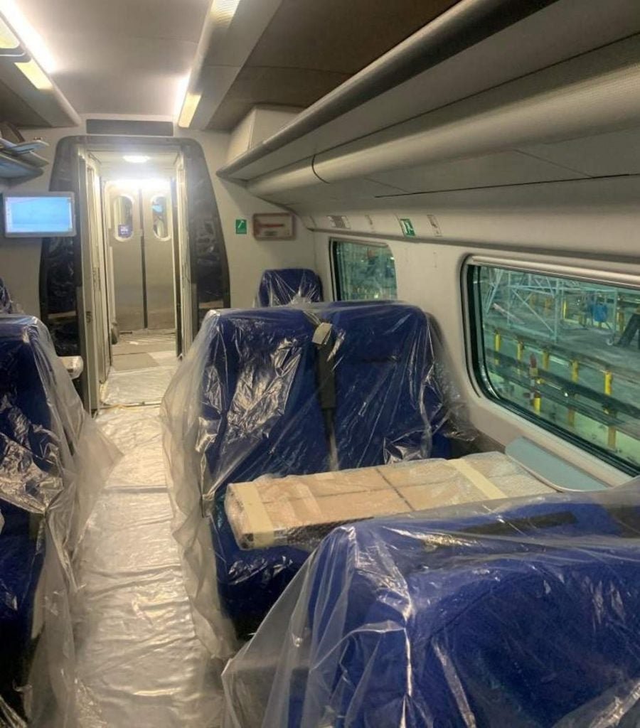

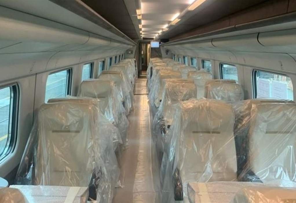

#3 Messaggio da Fabrizio »
Immagini di esterni ed interni del treno dal profilo Facebook di macchinisti italiani
https://www.facebook.com/macchinisti.it ... 139265675

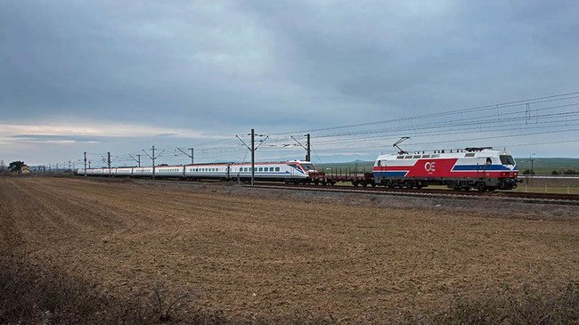

Arrivato in Grecia il treno ETR 470 n°01 (ex ETR 470 n°07)

Prove del treno ETR 470 in Grecia
