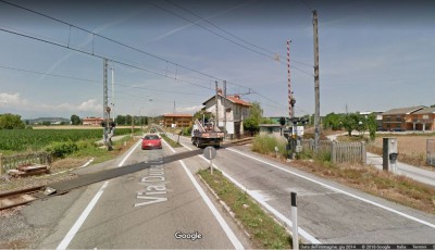

Il passaggio a livello luogo dell'incidente

Dal quel che ho potuto capire il passaggio a livello era del tipo a semibarriere, ovvero con la sbarra chiude solo metà della carreggiata. Questo tipo di passaggio a livello sarebbe dotato di alcuni sistemi di sicurezza atti a non consentire l'inoltro dei treni in caso di malfunzionamento del passaggio a livello, ma detti dispositivi monitorano solo lo stato del sistema precedentemente alla attivazione. Non ci sono dispositivi che bloccano l'inoltro dei treni in caso di forzatura delle sbarre o incompleta chiusura delle stesse. Detti passaggi a livello sono comandati dal treno stesso tramite appositi pedali che comandano l'azionamento delle luci, del dispositivo sonoro e dell'abbassamento delle sbarre. Tuttavia, quando il treno aziona il passaggio a livello, si trova ormai a breve distanza dallo stesso e non è prevista alcuna protezione per arrestare il treno in caso di mancato abbassamento delle sbarre o forzatura, in quanto ormai la segnalazione sarebbe comunque tardiva. Tale tipo di passaggio a livello è pensato infatti per ridurre al minimo i tempi di chiusura dello stesso, quindi viene azionato solo all'ultimo momento. Tuttavia, secondo altre voci, invece non è così e anche i passaggi a livello a semibarriera sono dotati di dispositivi atti a segnalare in tempo utile la mancata chiusura delle sbarre o la forzatura delle stesse. Sembra infatti che la semibarriera si sarebbe completamente abbassata nello spazio tra la motrice e il rimorchio, chiudendosi quindi del tutto e dando il consenso per l'inoltro del treno.
I passaggi a livello con barriere complete, invece, sono dotati di apposite apparecchiature in grado di rilevare la corretta chiusura di tutte le sbarre e la forzatura delle stesse. Quando il passaggio a livello è chiuso e tutti i sistemi segnalano la corretta chiusura delle sbarre, viene aperto il segnale di protezione del passaggio a livello stesso, rendendo possibile l'invio del treno. In alcuni casi, c'è anche un controllo video tramite telecamera oppure un sistema radar e l'inoltro avviene solo quando un operatore in sala comando da il consenso. Tuttavia, questo tipo di sistema, impone tempi di chiusura più lunghi, poiché tutta la procedura di accensione luci, abbassamento sbarre e relativi, deve avvenire molto prima che il treno arrivi al segnale di protezione del passaggio a livello stesso. Il treno, infatti, deve poter ricevere il consenso alla marcia o l'avviso di fermata, molto prima del punto in cui si trova il segnale di protezione, onde poter giungere ad arrestarsi in prossimità dello stesso in caso di necessità. Praticamente, il passaggio a livello, deve risultare già chiuso quando il treno si presenta al segnale di avviso di protezione dello stesso, a circa 1200 metri dal passaggio a livello stesso. In alcuni casi possono passare quindi diversi minuti tra l'inizio della procedura di chiusura del passaggio a livello e la sua riapertura. Frequentemente, a protezione dei passaggi a livello, sono usati i segnali di partenza o protezione delle stazioni, posti di servizio o posti di blocco intermedi.
I passaggi a livello a semibarriere erano studiati appositamente per ridurre i tempi di chiusura degli stessi, ma hanno sempre avuto i limiti di cui sopra, per cui sono sempre stati oggetto di particolare attenzione da parte degli enti normatori, che non li hanno mai visti di buon occhio. Si tratta tuttavia di dispositivi impiegati normalmente in diverse realtà ferroviarie, specie all'estero.
Secondo le ultime ricostruzioni e da alcuni video apparsi in rete, sembra che il trasporto eccezionale stesse impegnando il passaggio a livello in contromano, forse per trovare una via più agevole al passaggio. Sembra che comunque, il team, non si sia coordinato in maniera efficace al fine garantire il sicuro passaggio del trasporto eccezionale in un punto critico della strada, quale dovrebbe essere considerato un passaggio a livello.
Fermo restando che sarebbe da capire come e perché il mezzo si è trovato in quella situazione, la manovra più corretta da fare, ammesso che fosse possibile, sarebbe stata quella di abbattere in ogni caso la sbarra e disimpegnare il passaggio a livello nel più breve tempo possibile. Nei successivi periodi sarà probabilmente più chiara la dinamica, anche in relazione alla tipologia di sicurezza effettivamente in uso presso questa tipologia di passaggio a livello.
