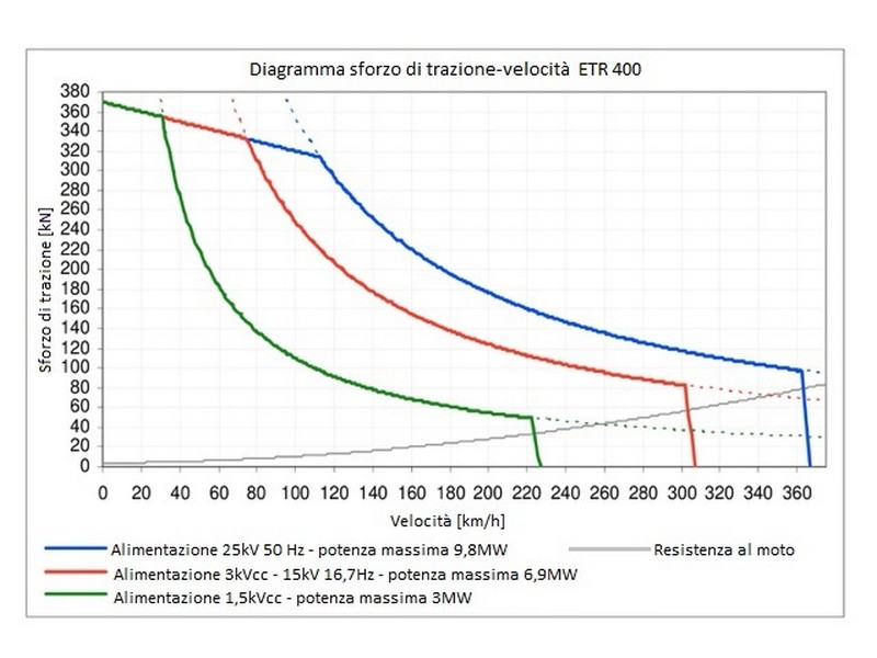

Esatto Roberto, il problema è proprio quello. Le tratte afferenti alle linee ad alta velocità, per questioni di compatibilità con il segnalamento delle linee esistenti, sono alimentate a 3kVcc e in quei tratti i treni viaggiano in massima accelerazione e richiedono notevoli assorbimenti di potenza. Non ho dati riguardo gli assorbimenti a 300 km/h e in accelerazione, ma questi mezzi sono stati scelti proprio per le ottime prestazioni di accelerazione, che si prestano bene alle caratteristiche delle rete AV italiana, dotata si molte fermate e nodi. Non mi stupirei che i massimi assorbimenti si abbiano proprio in accelerazione. Seppur in minore misura, il problema interessa anche i nodi, perché sono richieste buone prestazioni di accelerazione per liberare le sezioni di blocco ed evitare congestione del traffico.
Il treno ETR 400, quando alimentato a 3 kVcc, è già limitato in assorbimento a 6,9 MW contro i 9,8 MW di potenza disponibile a 25kV (13 MW per 20 minuti). E' stata scelta questa configurazione (il treno ETR 400 deriva dalla piattaforma Zefiro ed è disponibile anche in versioni più lunghe) per garantire le prestazioni di accelerazione, che sono state ritenute prioritarie per il tipo di rete. Per usare doppie composizioni servirebbe limitare ulteriormente la potenza di ciascuna unità (cosa fattibile e prevista nella configurazione in comando multiplo), ma questo farebbe decadere troppo le prestazioni di accelerazione, con risvolti negativi non solo sulla velocità commerciale ma anche sulla congestione dei nodi urbani.

Diagramma sforzo di trazione-velocità per ETR 400
