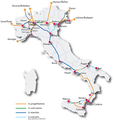

Allego una cartina aggiornata ad agosto del 2012.
67,56 KB

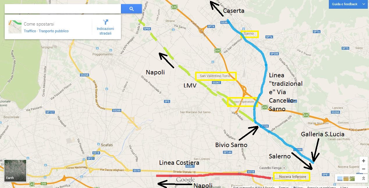

Ecco una situazione della zona
262,07 KB
:wink:

#14 Messaggio da alfo84 »
Grazie mille Fabrizio. La cartina mi ha confermato quello che dicevo. Passa per san valentino torio costeggiando sarno.
