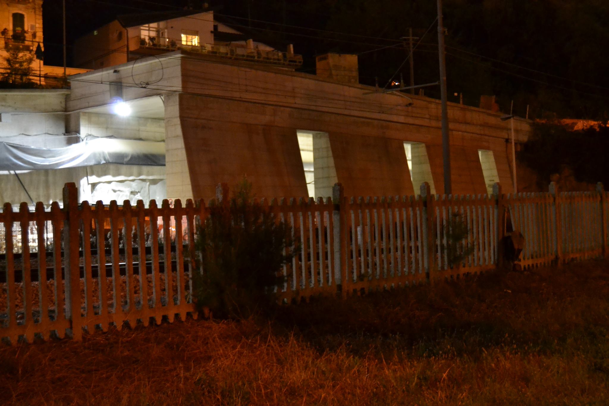

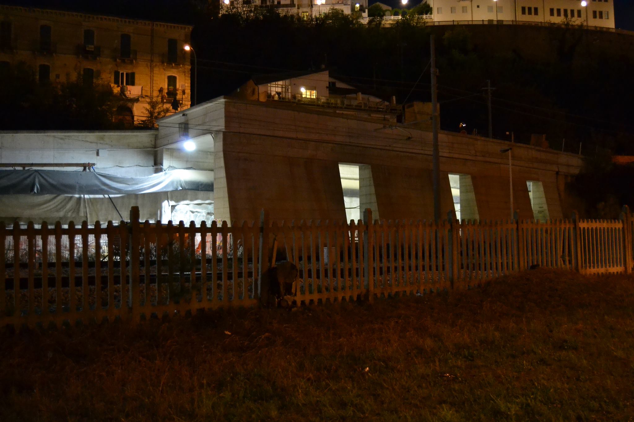

Fabrizio questa è la nuova galleria ad Ortona...vista lato porto.

Grazie Christian. Hai fatto tu queste foto? Erano al lavoro? Vedo che questa galleria sbocca proprio nei pressi del centra abitato.
Dalle foto desumo che il binario che si scorge in primo piano sia quello originale (che diventerà quello per Bari), mentre il singolo binario nella nuova galleria costituirà il raddoppio. E' così?

sisi..è cosi. Non c'era nessuno a lavoro,almeno non fuori. Due secondi prima era passato un lupetto della sangritana,ma non ho fatto in tempo. La galleria sbuca a pochi metri dalle case dei pescatori..è una zona d ortona davvero suggestiva...addirittura è rimasto il binario ke dalla stazione arriva fino al molo in mezzo al mare...con un passaggio a livello senza barriere.
