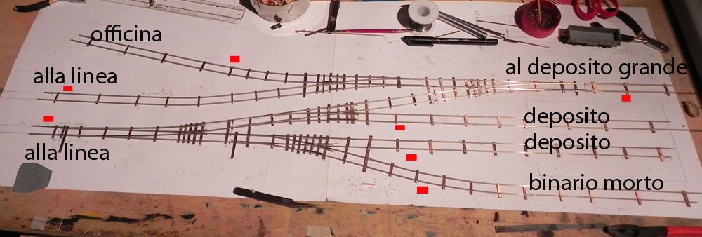

Grazie per le esaurienti spiegazioni (in questo forum ci sono esperti di quasi tutti gli argomenti).
Se ho capito bene le marmotte del mio deposito dovrebbero essere collocate dove ci sono i rettangolini rossi, o no?
I due binari in uscita dal deposito verso le linee hanno anche loro marmotte?

Ciao Giuseppe,
hai interpretato correttamente dove collocare le marmotte nel tuo diorama e i rettangoli rossi corrispondono perfettamente ai punti dove collocare i segnali.
I due binari in uscita hanno anche loro i segnali bassi per regolamentare le relazioni col deposito. Nel disegno che ho allegato mi sono permesso di aggiungere due segnali per banalizzare il traffico in entrata ed in uscita.

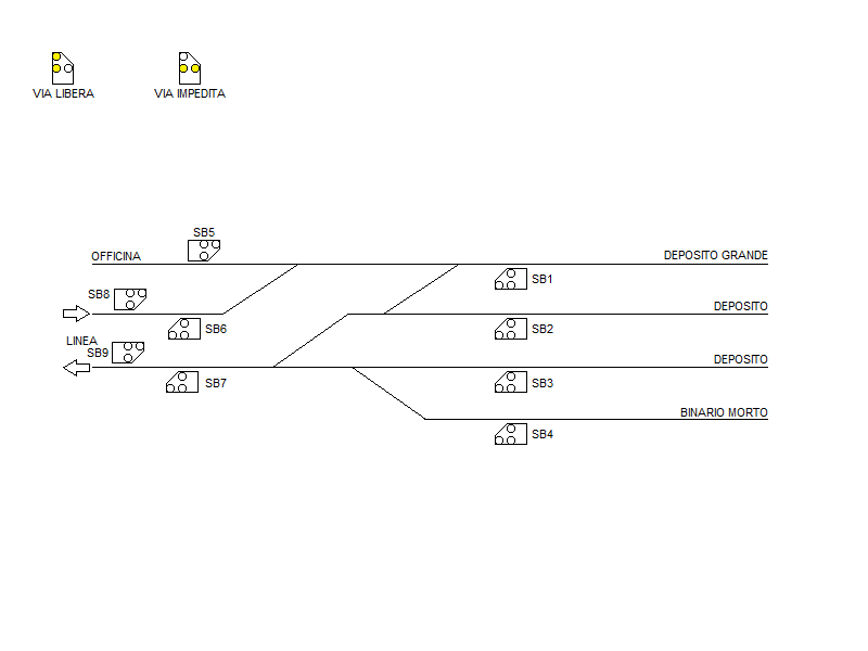

Ma facciamo qualche esempio simulando un po' di movimento:
Nella pic che ho allegato possiamo vedere uno schema sinottico che dovrebbe corrispondere al tuo diorama con evidenziati 9 segnali bassi.
Da SB1 a SB4 abbiamo i segnali degli stazionamenti del deposito.
L'officina ha il suo SB5.
Infine vi sono i segnali di ingresso ed uscita (SB6, SB7, SB8 e SB9).
SB6 e 7 consentono al treno in manovra di immettersi in linea.
Sb8 e 9 consentono al treno di entrare in deposito dopo il servizio.
Supponiamo di avere un treno nel deposito grande che deve entrare in servizio:
SB1 si dispone a via libera e il treno percorre un instradamento fino a a SB6 in attesa di essere immesso in linea. Il macchinista prenderà norma da SB6 ed effettuerà regolare servizio da quel punto.
Mettiamo ora di spostare un treno dal binario morto al deposito grande. (controllo freni).
Il treno prende norma da SB4 e parte verso SB7. Qui si ferma e retrocede prendendo norma da SB7 verso il deposito grande dove verrà ricoverato per il controllo.

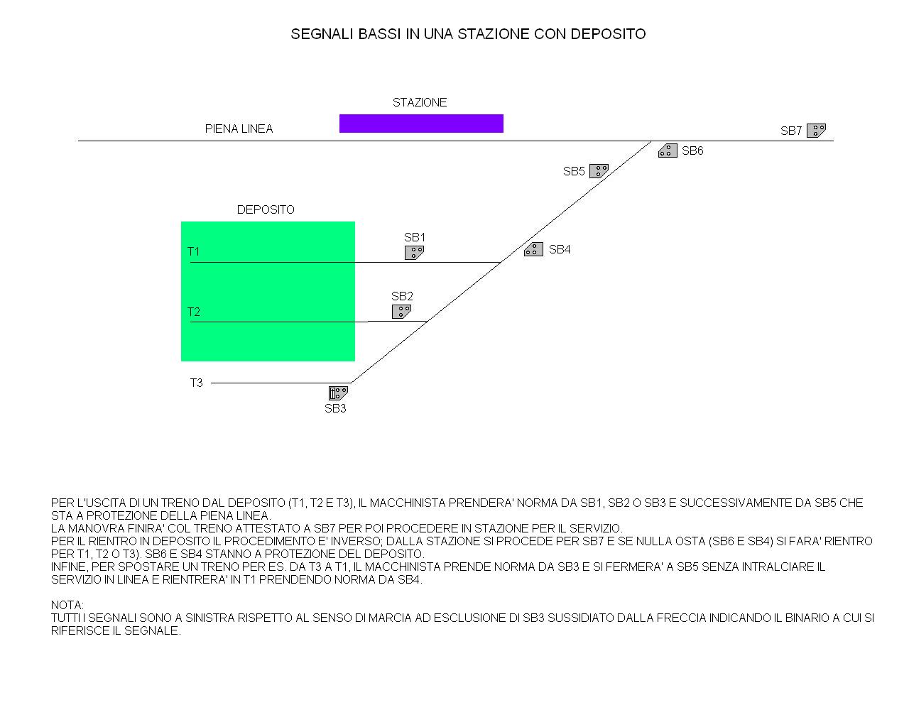

Aggiungo un'altra immagine che descrive in generale il movimento dei treni in deposito:
107,45 KB
Per eventuali delucidazioni io sono qui :grin:

Ho una curiosità: nel secondo esempio che hai fatto (controllo freni): una volta giunto in prossimità di SB7, come viene guidato il macchinista che manovra in "retromarcia" verso il deposito grande?

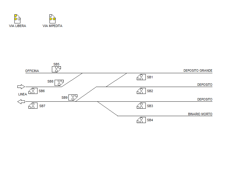

Solo due domande perché mettere sulla destra SB3 sussidiato dalla freccia che indica il binario e non la marmotta normale a sinistra?
Poi ho lo stesso dubbio di Tiziano: hai scritto" Mettiamo ora di spostare un treno dal binario morto al deposito grande. (controllo freni).Il treno prende norma da SB4 e parte verso SB7. Qui si ferma e retrocede prendendo norma da SB7 verso il deposito grande dove verrà ricoverato per il controllo."
Significa che deve esserci uno spazio tra lo scambio e SB7 tale da permettere che il macchinista, dopo aver disimpegnato lo scambio, possa ancora vedere SB7? o le marmotte hanno le luci visibili da ambo i lati?

Ciao, due domande lecite che meritano doverose risposte;
In ferrovia, come saprai bene la marcia dei treni è a sinistra, o meglio il binario di sinistra è considerato "legale" mentre quello di destra "illegale".
Quindi anche i segnali devono essere interpretati nella maniera corretta e vengono posizionati di norma alla sinistra delle rotaie.
Quando questo non è possibile per motivi di spazio, si posizionano a destra, il che potrebbe generare una errata interpretazione da parte del macchinista ed è qui che entra in gioco la freccia verso sinistra.
Ricapitolando abbiamo che se vedo un segnale a destra delle rotaie con la freccia sinistra vuol dire che è quello da cui devo prendere norma. In questo caso non avrò nessun segnale a sinistra.
Per i segnali alti il discorso è simile ma vengono usate vele di forma differente; tonda se il segnale è a sinistra, quadra se a destra.
Per la seconda domanda ho dato per scontato che il treno abbia due cabine di guida (testa e coda) ed in questo caso basta cambiare banco di manovra.
In realtà, in ferrovia la retrocessione è vietata dal regolamento e per effettuarla bisogna ricevere una prescrizione dal dirigente di movimento, il quale la autorizzerà comandando un movimentista o un secondo macchinista pilota provvisti di fischietto e bandiera o fanale. Ma anche ricetrasmittenti o cellulari aziendali come avviene oramai da molto tempo.
Per fare un esempio nel tuo diorama, quando il treno parte da SB4 si ferma prima di SB7. Qui ho disegnato male SB9 che dovrebbe trovarsi prima di SB7 (anche SB6 e SB8). A questo punto il treno si trova tra SB7 e SB9, si ferma prima di SB7 e se ha due cabine il macchinista inverte il banco di manovra, prende norma da SB9 e procede per il deposito grande.
Se il treno non ha due cabine, retrocede pilotato dal secondo macchinista o dal movimentista sempre rispettando SB9.
Va detto che SB9 viene visto e va rispettato solo quando il treno deve procedere per il deposito grande o gli altri ricoveri.
Il macchinista che retrocede, dovrà viaggiare a passo d'uomo e rispettare scrupolosamente tutte le indicazioni fornitegli dal movimentista. Per la cronaca, quando non esistevano i cellulari, il movimentista usava un fischietto, una bandiera rossa o un fanale a luce rossa per indicare al macchinista quando partire o fermarsi.
Allego lo schema corretto.
