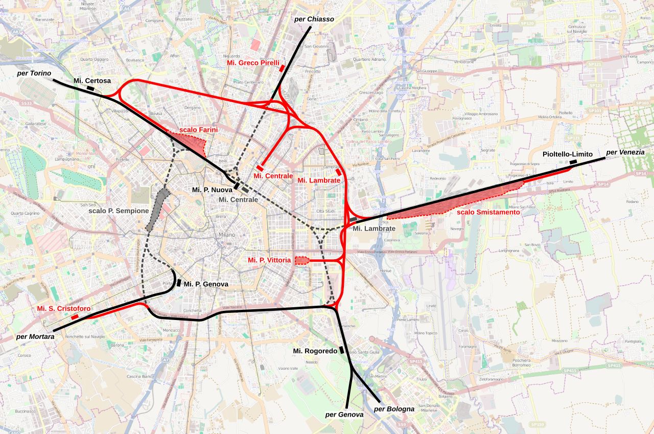

Buona serats a Tutti!
Non trattando lavori in atto od in itinere, per una semplice dissertazione sui possibili sviluppi del nodo ferroviario di Milano, ho scelto prudenzialmente la sezione OT.
Il piano di riqualificazione degli ex scali ferroviari meneghini ha privato RfI di tutte le aree di possibile utilizzo per aggiustamenti e futuri sviluppi.
Il Comune di Milano, in forza del proprio PGT, ha imposto l’acquisizione di tutto il sedime non occupato da rotaie allo scopo di procedere alla riqualificazione.
Di fatto, oltre a qualche tronchino per attestare qualche servizio locale “ex novo” o “provvisorio”, possiamo dare addio a:
a. quadruplicamento, con rettifica tracciato, del collegamento lato Certosa per la stazione MI-Porta Garibaldi (scalo Farini),
b. quadruplicamento della cintura sud (scalo Romana),
c. succursale merci interrata tra MI-Smistamento e MI-Greco Pirelli (ex scalo Lambrate e scalo Greco),
d. raccordi in discesa a costi abbordabili per auspicabile futuro HUB Milan Hauptbahnof AV interrato sotto la città (scalo Greco ed ex scalo Farini).
E ci può stare anche qualcos’altro che mi sfugge!
Io lo considero un risultato desolante. [108]

#3 Messaggio da claudio_62 »
@Fabrizio
Avevo scelto la sezione OT perché l’argomento è di fantasia, non legato al piano di sviluppo strategico di RfI.
Il problema è il congestionamento della linea di cintura.
Il progetto è antico, degli anni 10 del secolo scorso, ed è stato realizzato in fasi successive e completato nel 1935.
Adatto al traffico di allora e costellato di bivi, ma mai modificato per il progressivo abbandono del sistema di raccolta e distribuzione capillare delle merci.
Disgraziatamente la chiusura dell’anello di cintura lato ovest venne ideato ma non fu mai realizzato.
Nel corso del tempo la diminuzione del traffico merci “old style”, con relativo abbandono degli scali cittadini, è stata compensata (e superata) dalla creazione delle linee S, tuttora limitate dalla parziale assenza di linee dedicate e destinate all’espansione geometrica al procedere dei lavori sulle direttrici uscenti dalla città.
L’assetto definitivo della rete S prevede:
- messa a regime dell’intero sistema S con cadenza temporale di 15’ anziché 30’,
- realizzazione della “circle line” sull’intero sviluppo della cintura ferroviaria.
Ma per dare una frequenza accettabile ai convogli senza intervenire sulla rete cittadina è necessario “tirare al massimo” la potenzialità del passante e delle linee di cintura.
Allo scopo, RfI sta realizzando un lavoro imponente, finalizzato a ridurre il distanziamento temporale tra i convogli sino a 3’.
Non sono in grado di eseguire calcoli puntuali circa quante tracce disponibili risulteranno.
Il mio cruccio è la rinuncia ad un qualsiasi “piano B”.
Nuove opere come GE-Campasso, GE-Voltri (nuovo), TERALP (MI-Smistamento, BS e PC) richiederanno l’invio in linea di convogli h24 e non possono essere servite completamente con le sole tracce notturne, pena pesanti ripercussioni su tali progetti.
L’unica ferrovia alternativa per il Gottardo è la BS-BG-Carnate-Seregno, in corso di aggiornamento ma il lavoro è imponente, richiederà i suoi tempi ed è congegnale al solo traffico proveniente da ovest.
Altri percorsi per le merci dirette a nord richiedono dei “giri” antieconomici sulle linee piemontesi a singolo binario.
Qualche breve bretella “ad hoc” (es. Mortara) eviterebbe il cambio banco, ma il traffico via Luino e Borgomanero è già elevato e non offre troppi spiragli.
Il piano “B” non è altro che quanto giudicato “troppo oneroso” ed attualmente accantonato.
Per le merci in direzione Chiasso, la soluzione estrema ed “appetibile perché breve” sarebbe stato un passante merci interrato tra gli scali Lambrate e Greco.
Poco più di 4 km interrati, con pendenze accettabili.
Chiaramente costosissimo, ma sempre meno di una nuova cintura merci esterna alla città, che richiederebbe opere interrate… paragonabili al BBT.
Inoltre, per le linee S non è da trascurare l’idea di un secondo passante interrato.
Da MI-San Cristoforo (MM4) a Sesto FS (MM1), via Porta Genova (MM2), Pagano (MM1) MI-Porta Garibaldi (MM2 e MM5) e MI-Greco (tram).
Da sogno, con poche fermate, tutte punti di scambio con linee di forza dei trasporti pubblici.
La perdita delle aree ex scali è grave perché erano le uniche in grado di sopportare i cantieri per lo scavo ed offrire lo spazio per realizzare le rampe di discesa per tali interventi.
Posti “in house” alla ferrovia, erano perfetti per sopportare la logistica dei cantieri stessi senza troppo interferire con la viabilità circostante.
Circa la funzione di riutilizzo ridotto degli ex scali, quali veri e propri mini-scali raggiungibili da merci poco più che minimi, richiede un cambio radicale di mentalità (poco attuabile in Italia), ma non avrebbe comunque un grande successo.
Milano è fortemente deindustrializzata, quel tipo di traffico non esiste più, assieme ad una infinità di raccordi ferroviari con stabilimenti non più esistenti.
Il traffico merci più importante è la logistica degli alimentari e dei prodotti postali, che viaggiano necessariamente su gomma per soddisfare esigenze di tempestività e capillarizzazione.
Ripensare A/R di merci minimi occuperebbe tracce meglio destinabili al traffico già in essere.

#7 Messaggio da claudio_62 »
@ Giorgio
Devo articolare la risposta per affrontare tutti gli argomenti.
Cintura di Milano e sua evoluzione
Il problema del traffico merci arriverà tra un po’.
Ed in assenza di vie alternative non troppo lunghe potrà risultare… doloroso.
Impianti come il nuovo porto di Genova (Campasso + Voltri) ed i terminal di TERALP (Mi-Smistamento, Brescia e Piacenza), una volta a regime, raggiungeranno una potenzialità complessiva di 40 + 44 convogli.
Contati i binari disponibili nei fasci dei rispettivi scali, è intuitivo che i suddetti convogli dovranno essere dilazionati nell’intero arco temporale giornaliero.
Da Campasso, Voltri e MI-Smistamento con cadenza oraria.
Da Brescia e Piacenza con cadenza bioraria.
Il traffico da Genova avrà una quota verso il Brennero, ma il resto sarà diretto verso il Sempione od il Gottardo, in base alle tracce disponibili.
Ma, in assenza della “messa a nuovo” della Brescia-Carnate-Seregno, tutto il traffico merci aggiuntivo proveniente da ovest e da sud-ovest finirà sulla cintura e transiterà sui binari 1 e 2 della stazione di Lambrate per poi procedere verso Greco (linea Gottardo) oppure deviare verso Certosa (linea Sempione).
E questo in aggiunta al traffico merci già ivi instradato.
La cintura subirà un aumento del traffico S.
Oltre al raddoppio della frequenza delle corse (da 30’ a 15’) verranno introdotte anche linee S più corte per realizzare una cadenza di 5’ sul tratto urbano.
Inoltre, è in previsione di realizzazione la “circle line” lungo la cintura, aggiungendo numerose fermate.
Il tutto funzionerà governato da ERTMS in modalità “high density” per ridurre la spaziatura dei convogli a 3’ (passante e cintura nord) e 4’ (raccordo Lambrate-Greco).
Prevedono anche l’acquisizione di nuovi convogli (i Rock/Pop/Jazz con montati anche i freni a pattini) per rendere il servizio molto simile a quello tipico del metrò.
Il nodo da sciogliere è l’effettiva velocità commerciale di tale sistema.
Con le fermate aggiuntive il passo medio non raggiunge un chilometro e tale velocità si prospetta orrendamente bassa, anche adottando uno stile di guida un po’ più “vispo” rispetto a quello attuale.
Quindi, l’aumento delle tracce sarà parzialmente vanificato dalla maggiore larghezza delle stesse a causa della velocità ridotta.
Vedremo poi il risultato.

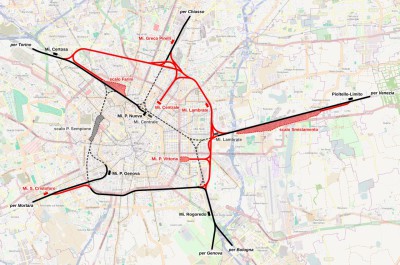

Riporto la seguente immagine...
Mappa del nodo ferroviario di Milano in seguito alle modifiche attuate fra il 1914 e il 1931
Di Arbalete - Opera propria, Background map form Openstreetmap (http://www.openstreetmap.org/)., CC BY-SA 3.0, https://commons.wikimedia.org/w/index.p ... d=29621103
Meglio l'attuale stazione Centrale o quella ante 1931?
A mio modesto avviso oggi a Milano "manca" la parte ovest della cintura... quella chiusa in seguito alla costruzione della stazione centrale di testa.
