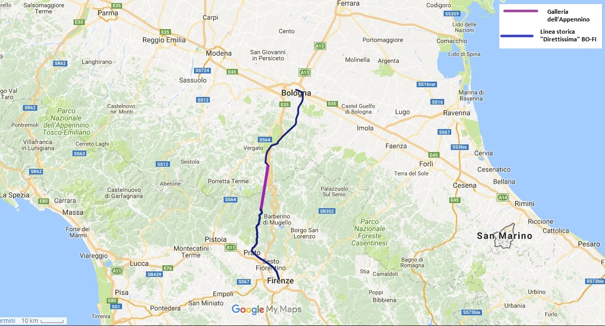

Dal 14 Agosto 2017 al 26 Agosto 2017 chiuderà al traffico la linea storica Firenze-Bologna "Direttissima", per importanti lavori di riqualificazione all'interno della Galleria dell'Appennino.
I treni Regionali saranno limitati a Pianoro (lato Bologna) e Vernio-Montepiano-Cantagallo (lato Firenze). Tra Pianoro e San Benedetto Val Di Sambro e tra Vernio e San Benedetto Val Di Sambro saranno istituiti servizi bus.
Per i treni Intercity sarà istituito un servizio navetta tra Firenze Rifredi e Bologna Centrale, con l'utilizzo di un treno che percorrerà la linea ad alta velocità. I passeggeri eseguiranno trasbordo a Firenze Rifredi e Bologna Centrale. I treni notturni saranno deviati via Falconara-Orte.
I lavori interesseranno la messa a norma della Galleria dell'Appennino, lunga 18,5 km.

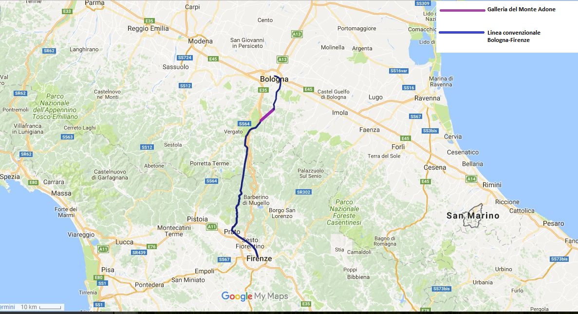

Diversamente da quanto indicato, i lavori che impongono l'interruzione della linea Bologna-Firenze, non interesseranno la Galleria dell'Appennino, ma la galleria Monte Adone. Verrà ricostruito l'arco rovescio di questa galleria.
La galleria, lunga 7135 m, si trova tra le stazioni di Pianoro e Monzuno.
