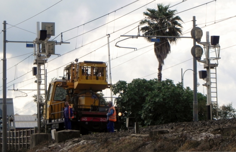

233,67 KB
Venerdì mattina, vicino al ponte sull'Entella, c'erano questi operai al lavoro.
A parte che vedere ferrovieri lavorare già è una notizia :cool: :cool: :cool: :cool: :cool: , ma quello che mi ha incuriosito è quell'asta appesa alla linea aerea.
Che funzione ha?
Re: lavori sulla linea
#2 Messaggio da liftman »
Io credo che sia un dispersore di terra, per lavorare in sicurezza.
Confermo è un' asta di messa a terra, serve quando si disalimenta un tratto di linea per fornire un' ulteriore sicurezza agli operai. Lo vedevo mettere agli operi dell' ATM di Milano qunado dovevamo lavorare sulle linee e c'era la concreta possibilità di toccare con i bracci delle nostre macchine il filo di alimentazione dei tram. ( Che sono pur sempre 750 Volt c.c. )
Messaggi: 11256
#4 Messaggio da Fabrizio »
Esatto. E' un fioretto di messa a terra. E' un collegamento di sicurezza per quando gli operai devono lavorare in linea.
La linea elettrica è disalimentata, ma questo collegamento introduce una ulteriore sicurezza collegando la linea direttamente a terra.
Se per qualche ragione la linea dovesse andare in tensione questo collegamento fa in modo che la linea non vada in tensione e permette anche l'intervento delle protezioni, essendo che c'è un collegamento diretto a massa.
Peppe Petronio
Messaggi: 893
Città: ENNA
#5 Messaggio da Peppe Petronio »
Esatto si usa molto anche sulle linee elettriche dell'ENEL sia a 20 KV che oltre in ambo i lati del cantiere :cool: come sicurezza da sovratensione anche meteorologica.
Peppe
Peppe Petronio
#6 Messaggio da Andreacaimano656 »
Molto interessante, grazie a tutti per le spiegazioni :wink:
Messaggi: 5129
Età: 60
Confermo, le vedo usare spesso in deposito e le installavo quando facevo il movimentista a Desio.
Ho avuto modo di vedere anche come intervengono in caso di rialimentazione accidentale :cool:
Le abbiamo anche sui treni della linea 1 (2 per treno) ma fatti per cortocircuitare la terza e la quarta rotaia:
http://www.ottotecnica.com/product/3283 ... 00800.aspx
#8 Messaggio da Andreacaimano656 »
Grazie per la condivisione Ed :wink:
Messaggi: 14209
#9 Messaggio da Egidio »
Mi associo anch' io........ Saluti. Egidio. :cool:
Messaggi: 11256
#10 Messaggio da Fabrizio »
Qui si vede bene la modalità di collegamento alle rotaie
Foto:http://www.stazionidelmondo.it/firenzecastello.htm
