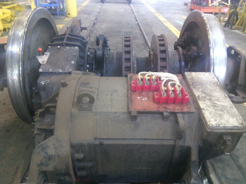

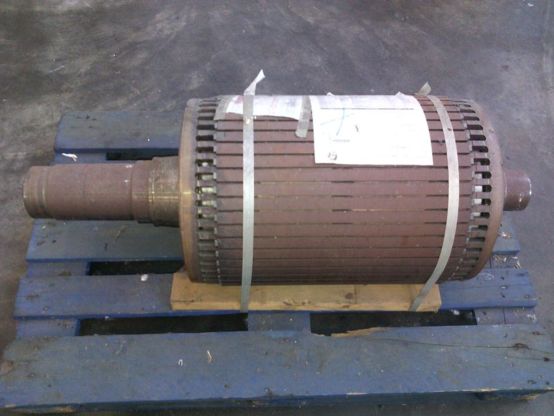

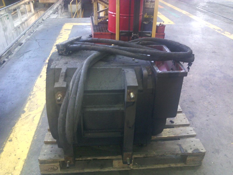

Sotto alcune foto di motori in CA
110,54 KB
Induttore di un motore trifase
111,83 KB
Motore trifase di un TAF . E' evidente la riduzione di massa rispetto ad un analogo in cc
104,67 KB

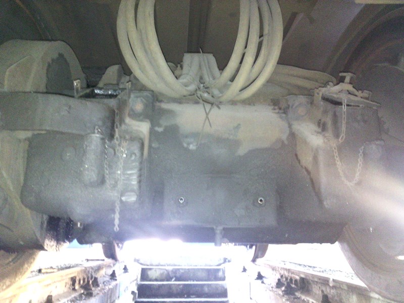

Questo è quanto è montato sotto un Ale 940 ,carter e motore in cc visto dal lato di appoggio dei cuscinetti a strisciamento.

Scusa una domanda curiosa: ma il motore trifase di quel TAF (che cè nelle foto), che MEC è (se si può classificare con tale sigla)? Così per rendermi conto di che dimensioni e potenza eroga. Lo vorrei confrontare con quelli asincroni che vengono usati oggi nelle industrie (a parità di lunghezza pacco ecc.)
Matteo
