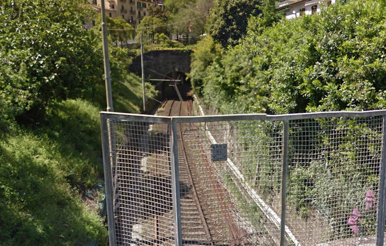

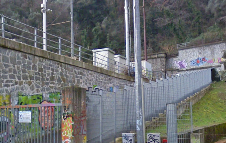

Sinceramente non te lo saprei dire, però conoscendo la zona discretamente, le foto, anche se scarse per mancanza di foto ad hoc (bisognerebbe andare a fotografare direttamente in loco...) io le ho trovate [:o)]
la prima indica lo sbocco delle 2 gallerie lato La Spezia
592,18 KB
la galleria di sinistra (zona via filzi)
677,81 KB
questo in realtà è il ponticello che si vede nella foto precedente... google earth non è il massimo
835,54 KB
e la galleria di destra (lato via della fornace)
608,52 KB
304,98 KB
alla prima occasione mi armo di fotocamera e vedo se riesco a farne di migliori (non che ci voglia oliviero tosani per migliorare queste :wink: )

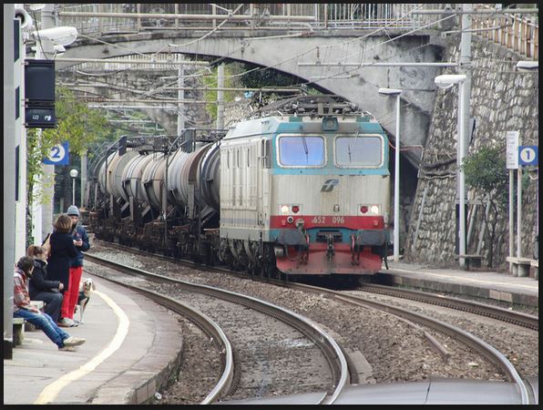

A causa dei lavori in galleria Biassa, diversi treni merci che percorrevano la linea Genova - La Spezia, diretti in Piemonte e Lombardia sono stati deviati lungo la Pontremolese o attraverso la Firenze - Bologna e raggiungono quindi il Piemonte percorrendo la linea Alessandria-Voghera-Piacenza.
Uno dei treni deviati è il MRV 54613 Rho - Scarlino, che trasporta acido solforico prodotto alla Nuova Solmine di Scarlino. Il traposto avviene in apposite ferrocisterne. Qui è ripreso il treno mentre attraversa la stazione di Bogliasco (GE), proprio sul tratto che ora non percorre a causa della deviazione. Il treno percorre ora l'itinerario via Piacenza-Bologna-Firenze-Pisa.

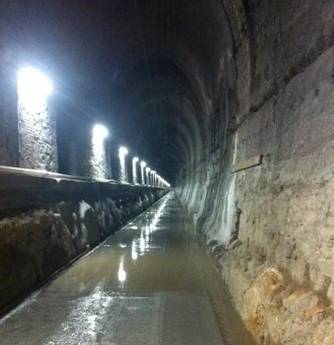

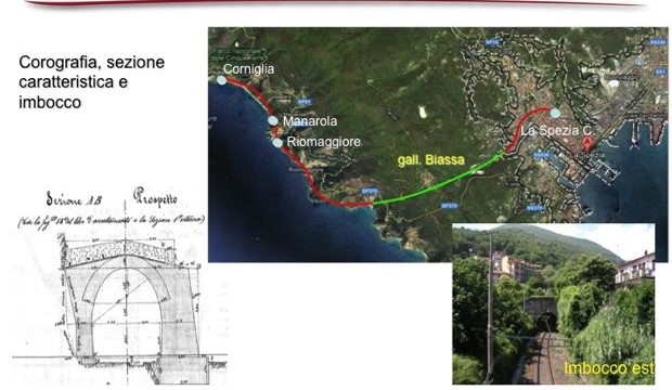

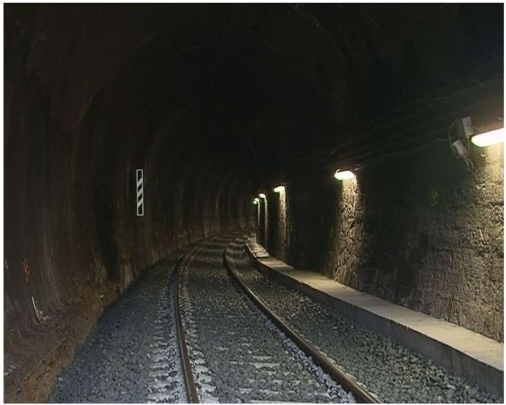

Il 9 Febbraio 2014 è stata riaperta la galleria Biassa, mettendo fine alle limitazioni della circolazione sulla linea ferroviaria Genova-La Spezia.
I lavori hanno riguardato principalmente la demolizione del canale di scolo esistente e la realizzazione di un nuovo canale con portata maggiore, il consolidamento della volta e il completo rifacimento della sede ferroviaria (massicciata e binario).
19,36 KB
69,2 KB
67,03 KB

Fabrizio la prima foto dell'ultimo tuo post rappresenta la situazione prima dei lavori? Ma questa galleria è illuminata?
Josef
Messaggi: 11273
Re: Lavori sulla Genova-La Spezia
#13 Messaggio da Fabrizio »
Ciao Josef. No, l'ultima foto dovrebbe rappresentare la galleria a fine lavori, si nota infatti l'armamento nuovo e, a destra, il canale portacavi.
Tieni presente che non ho fatto io le foto, sono tutte tratte da internet, quindi io mi rifaccio a ciò che trovo scritto in didascalia alle foto. Talvolta si trovano, specie nel caso di notizie provenienti da quotidiani o similari, foto del tutto fuori luogo o non corrispondenti a realtà. Tuttavia in questo caso, il profilo della galleria e l'armamento nuovo farebbero pensare che la foto sia corretta, ovvero proprio la galleria Biassa dopo i lavori.
La galleria è illuminata, come dovrebbero essere illuminate tutte le gallerie. Tuttavia non è sempre così è molte gallerie non sono ancora illuminate. L'illuminazione viene usata solo in caso di necessita oppure è sempre inserita. Esistono anche impianti di illuminazione misti, ovvero impianti che prevedono un limitato numero di lampade sempre accese e altre lampade da accendere in caso di necessità (emergenza o manutenzione).

#14 Messaggio da Josefloco61 »
Ok Fabrizio..... comunque io mi riferivo alla prima foto del tuo intervento in data 13/02/2014.......
Josef
Messaggi: 11273
#15 Messaggio da Fabrizio »
Avevo capito l'ultima Josef, chissà perchè :cool: . Comunque la prima è (dovrebbe) essere riferita ad una fase di lavori, credo prima della posa del condotto prefabbricato per il deflusso delle acque piovane. Quello che si vede in cemento dovrebbe essere il piano d'appoggio per il canale, Sopra ci sarebbe il canale, poi il piano che si vede nella seconda foto e poi il sedime ferroviario della terza.
