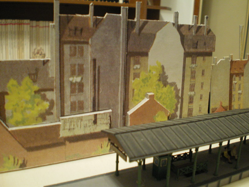

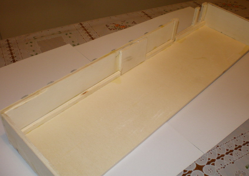

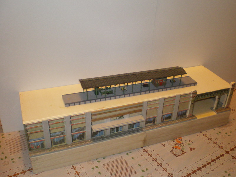

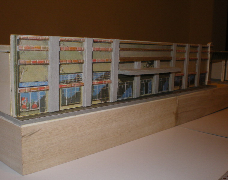

Come anticipato, ecco qualche foto di quanto ho realizzato finora.
Innanzitutto avevo costruito alcuni modulini 13x22 cm, e ne ho uniti due insieme per un totale di 44x13 cm.
Poi ho scelto i soggetti in foglio della MZZ, li ho incollati con Pattex a contatto che, non essendo acquoso, non forma grinze e ho ritagliato le varie sezioni con cutter passando sulla stessa linea più volte (questo per fare in modo di riportarne in rilievo alcune zone come pilastri, pietre, etc.).
Ho creato la struttura che dovrà dare corpo alla stazione, tralasciando per ora la parete in fondo poiché probabilmente in questo spazio inserirò un alimentatore autocostruito per tutto l'impianto.
La stazione resa tridimensionale con applicata la tettoia all'entrata e il marciapiede sottostante (sempre MZZ).
Sopra la stazione ci sarà la pensilina con due binari (forse anche un binario morto per un magazzino in semirilievo, che probabilmente sarà collocato nel modulo successivo insieme a uno dei deviatoi d'estremità e a un posto di manovra).
Come vi sembra? :wink:

Fantastico, non conoscevo questo "materiale" MZZ e devo dire che ora che vedo questa prima parte da te incollata l'effetto è decisamente realistico, l'impressione è quella di un modello 3D effettivo. Inoltre, immaginando già i binari soprastanti la stazione, pare di vedere una stazione reale tipo quelle presenti qui a Berlino. Verrà sicuramente un capolavoro.....ma su questo credo che nessuno avesse dubbi vista la tua bravura

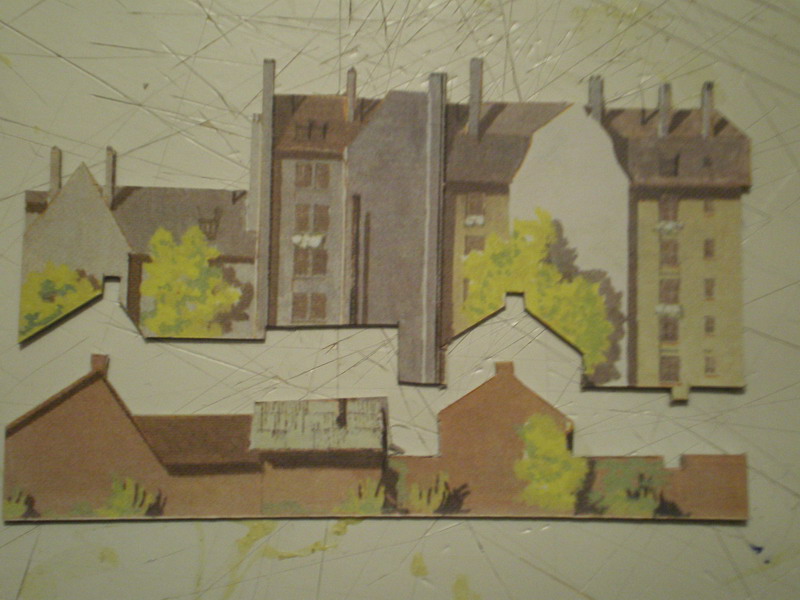

Cari amici,

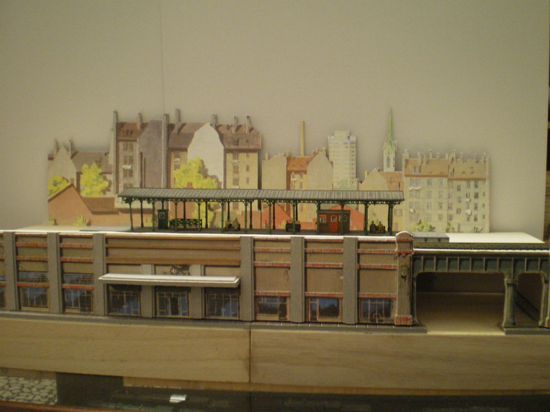

ecco qualche altra foto della realizzazione del minimodulo che, seppur lentamente (considerate che la mia passione principale è la costruzione di modelli in scala N ... :grin: ), procede appena ho tempo.
Ho pensato di rendere in rilievo anche alcune parti dei soggetti che faranno da sfondo. Come si può vedere dalla foto, ho lavorato con cutter e riga ... niente di trascendentale, mentre per la facciata della stazione e il sottopasso ho usato l'archetto da traforo poiché tutto era su legno da 5 mm.
Ho inoltre cominciato a provare la pensilina che sarà collocata tra i due binari.
Visto le cognizioni straordinarie che ho notato in molti degli iscritti a questo forum riguardo a paesaggi, dettagli, etc. (cognizioni di gran lunga superiori alle mie), sono graditissimi consigli, critiche e quant'altro. :smile:
A presto con nuove foto! :wink:

Continuano i lavori al mini modulo.
Sto già pensando al completamento di quella che sarà la stazione di passaggio. In pratica ci saranno altri due mini moduli accoppiati prima e dopo quello centrale che vedete in foto, con i deviatoi e un pezzo di linea ciascuno.
Credo che continuerò con la soprelevazione inserendo dei muri con arcate.
Che ne pensate?

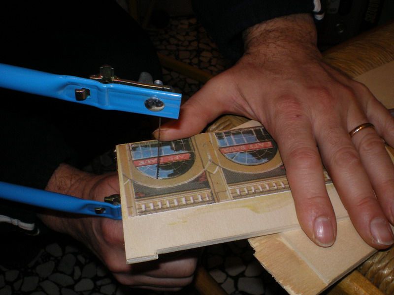

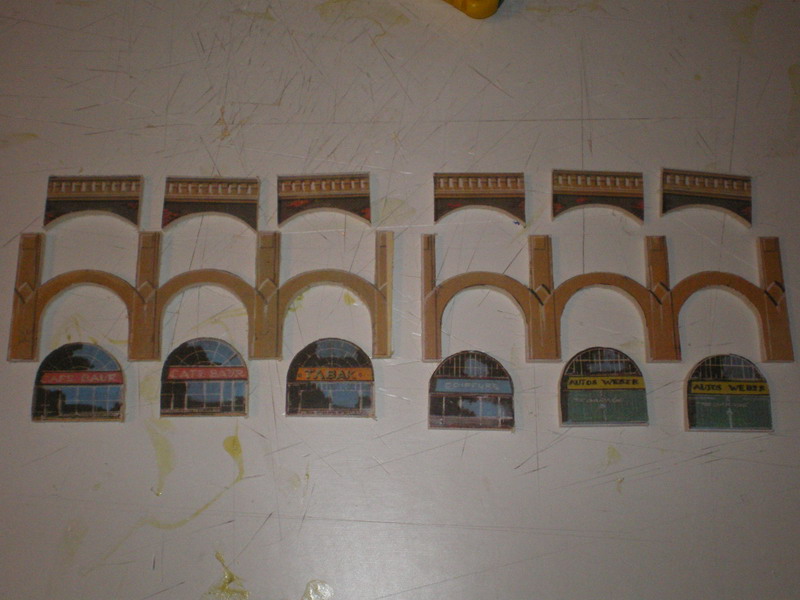

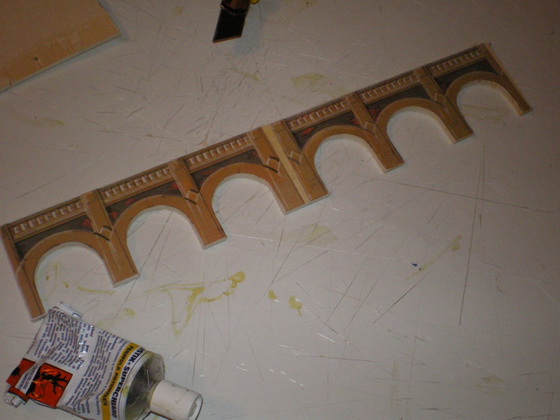

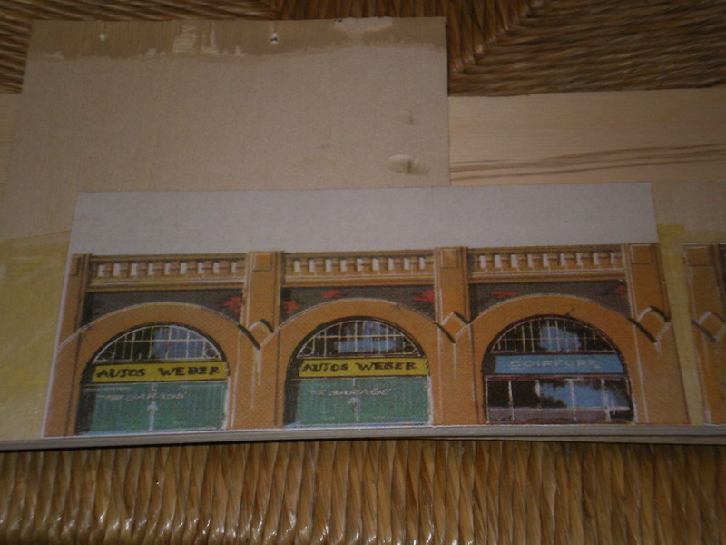

Vi mostro la prossima fase, credo abbastanza "artistica".
Ho in mente di inserire dei muri con arcate, sempre MZZ, volevo renderli tridimensionali e conferirgli un certo spessore avanzando o arretrando alcuni pezzi.
Vi mostro le foto così potete comprendere meglio.
C'è da dire che un lavoro del genere l'avevo già fatto circa 24 anni fa con un risultato di tutto rispetto che mi ha spinto a saggiare le mie capacità e a constatare se fossero rimaste quelle di un tempo.
Il soggetto con le arcate è questo:

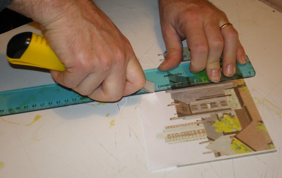

Qui stavo ritagliando con l'archetto i pezzi interni per arretrarli e dare spessore:

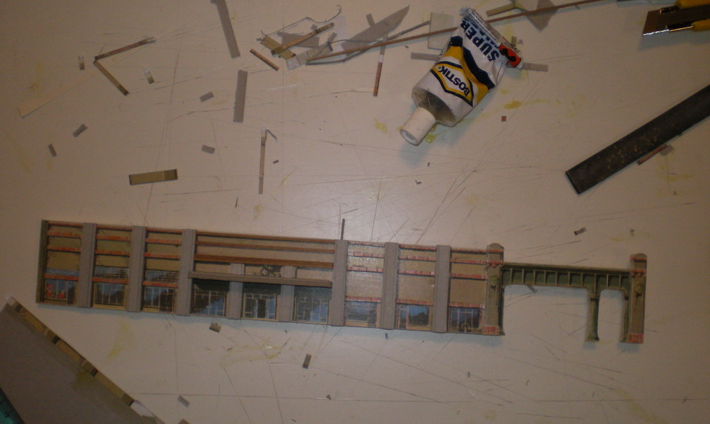

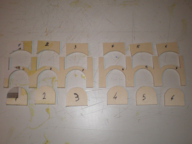

Alcune arcate già ritagliate:
Ecco il lavoro quasi finito. Dico quasi perchè la parte superiore sarà sostituita probabilmente con ringhiere MZZ su acetato (un'altra sciccheria della ditta):
I pezzi visti da dietro.
Ovviamente sono numerati per ricollocarli ognuno al suo posto visto le differenze che potrebbero presentarsi:

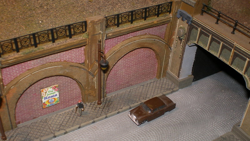

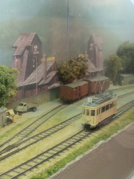

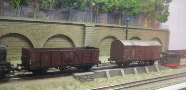

Ecco un esempio di come potrebbe venire il muro con le arcate. La foto è stata fatta su un piccolo diorama dove ho utilizzato le stesse tecniche che vi sto illustrando. Come si può notare nonostante i materiali poveri, il realismo è notevole e senz'altro originale rispetto ai muri in commercio:
A voi la parola!
