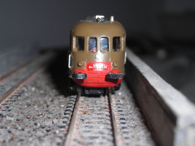

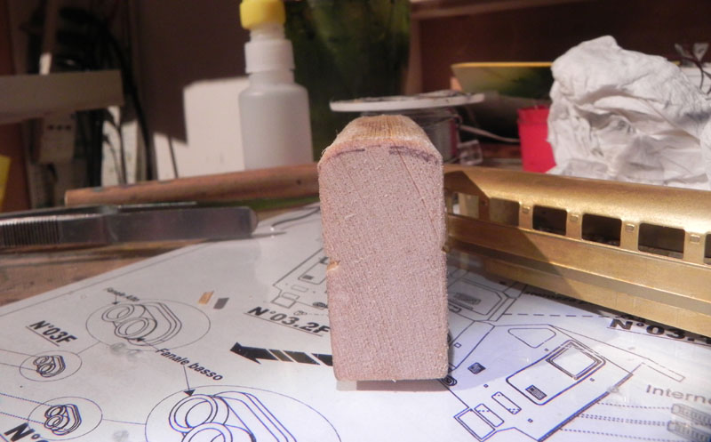

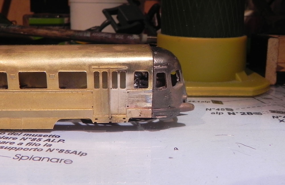

Da un paio di anni avevo nel cassetto due lastrine per realizzare la FS Aln 990 di Lineamodel, e oggi ho iniziato a montarla.
Però, arrivato a dover brasare i musetti alla cassa, i due pezzi non sono conciliabili.
Come si vede dalla foto frontale, la cassa, appare ben più larga della fusione del musetto; questo sembrerebbe risolvibile stringendola sino a farla combaciare, ma in questo caso il fascione in basso, che così come é coincide perfettamente, verrebbe a scivolare in basso e non coinciderebbe più.
Mi piacerebbe sapere se qualcuno ha montato questo modello e se ha avuto gli stessi problemi. :grin:
127,55 KB

Stasera mi sono fatto una dima di legno e ho raddrizzato le fiancate che avevano porte e finestre curvate in alto.
Poi ho brasato il musetto cominciando dal basso e facendo coincidere i fascioni.
A questo punto tenendo ben allineato il tetto ho fissato la parte superiore.
Risultato? le curve sugli angoli sono abbondanti, come prevedevo.
Il pezzo é proprio calcolato sbagliato.
Per risolvere il problema ho messo stagno nelle fessure e poi con il platorello le ho raccordate.
Il lavoro é accettabile, ma non perfetto.
Messaggi: 5122
Età: 60
Re: FS Aln 990 Lineamodel
#8 Messaggio da Edgardo_Rosatti »
Avendo visto come lavori bene sono sicuro che farai di tutto per ottenere il risultato migliore possibile.
Ora non ho la vettura sottomano, magari domani posto qualche foto di quella che ho realizzato, anche smontata. Magari non serve un granchè...
Concordo sulla tua ultima affermazione; in questi giorni ho montato il carro container e sto iniziando coi pali per catenaria in scala 0.
Nel carro c'erano dei particolari mancanti e alcuni difettosi e nei pali mancano alcune parti dei bracci di poligonazione nella lastrina fornita nel kit.
E' sempre un po' frustrante.
Turttavia, spezzo una lancia in favore di Lineamodel perchè sono sempre disponibili e gentili per risolvere questi inconvenienti.
Messaggi: 7726

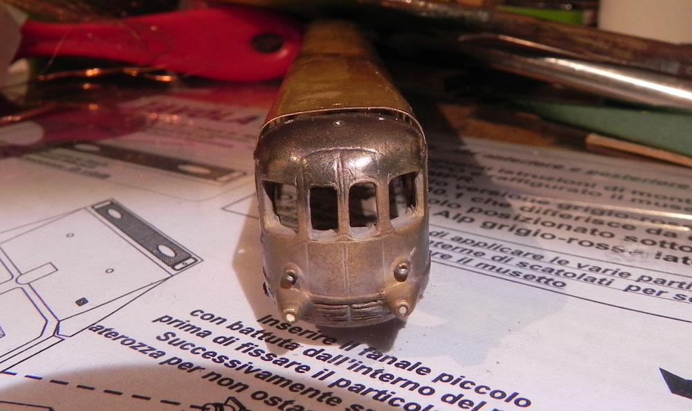

Su questo non c'é dubbio e anzi, proprio per questo , mi sorprende questo imprevisto problema.

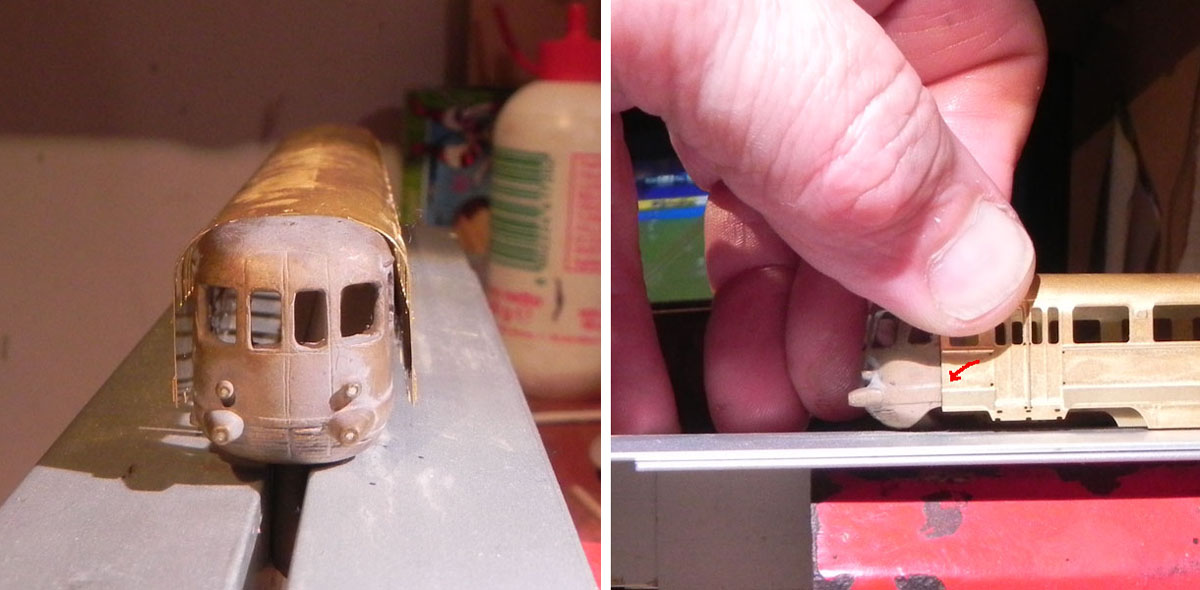

117,37 KB

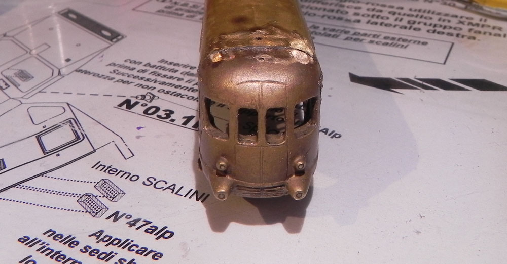

Come si vede, nella prima foto, il fascione é brasato ben allineato.
136,9 KB
Nella seconda é evvidente l'abbondanza che si ha sul tetto quando i fianchi sono fissati al musetto.
114,57 KB
Nella terza é come viene dopo aver riempito lo spazio con stagno e fresato (devo ripetere l'operazione per chiudere le fessure rimaste, ma la sostanza non cambia).
Così sembrerebbe accettabile, ma temo che quando sarà verniciato si noterà la differenza di dislivello, anche se con la fresatura cercherò di andare lungo il tetto in modo da rendere più dolce il passaggio.
Però, e intuibile che con uno spessore di 3/10 c'é poco da mordere.

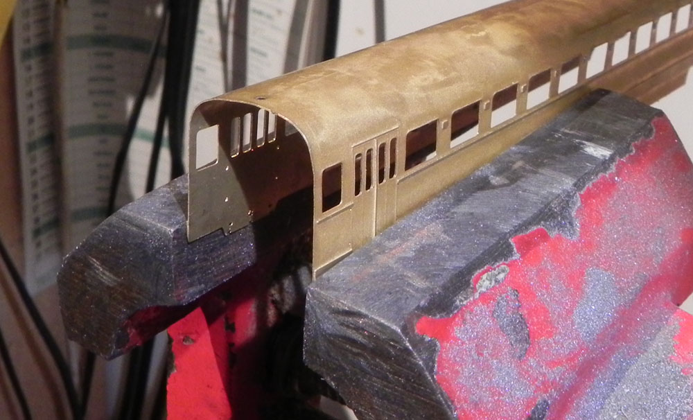

#14 Messaggio da giuseppe_risso »

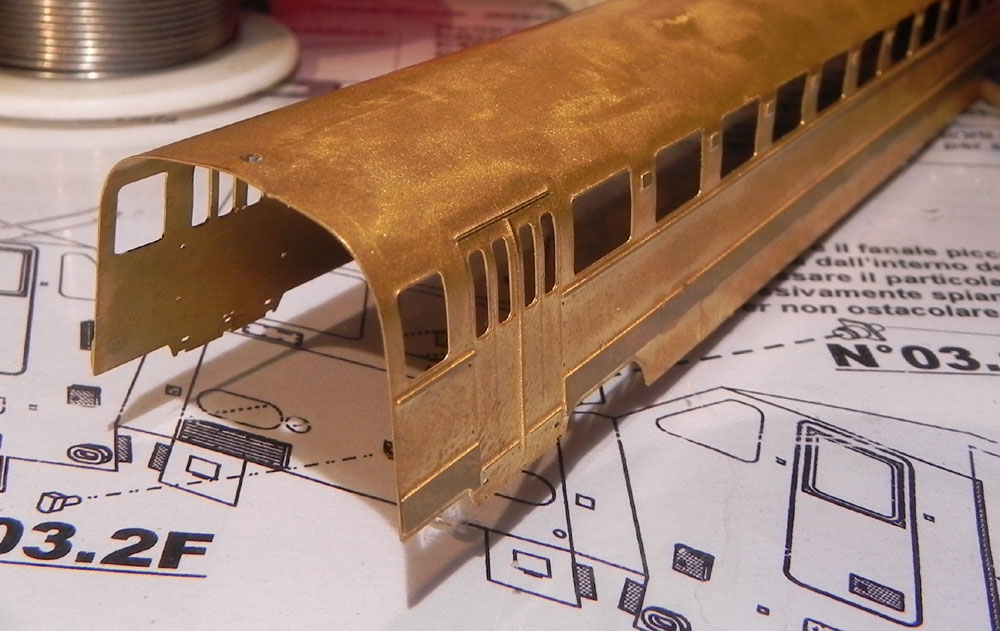

Qui sotto c'é il particolare della porta con la curvatura del tetto sbagliata come viene fornita da Lineamodel.
Si nota bene che la parte superiore della porta é curvata.
128,74 KB
Come ho detto mi sono fatto la dima di legno con la giusta curvatura sulla quale ho ribattuto la sagoma.
80,22 KB
E qui c'é la porta raddrizzata.
Ora facendo il lavoro di adattamento del tetto c'é il rischio di farla tornare curva.
127,87 KB

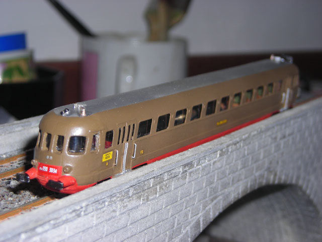

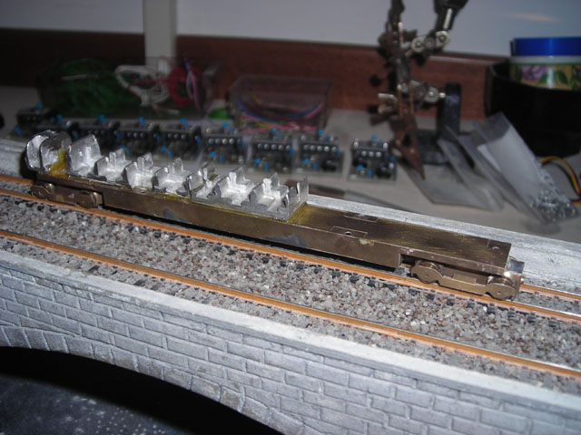

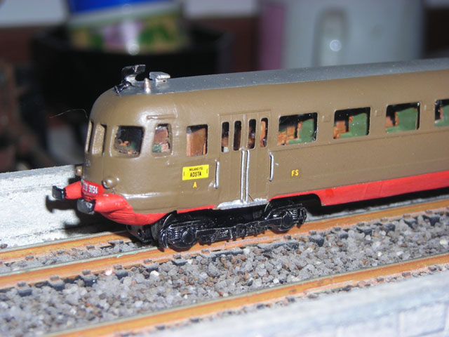

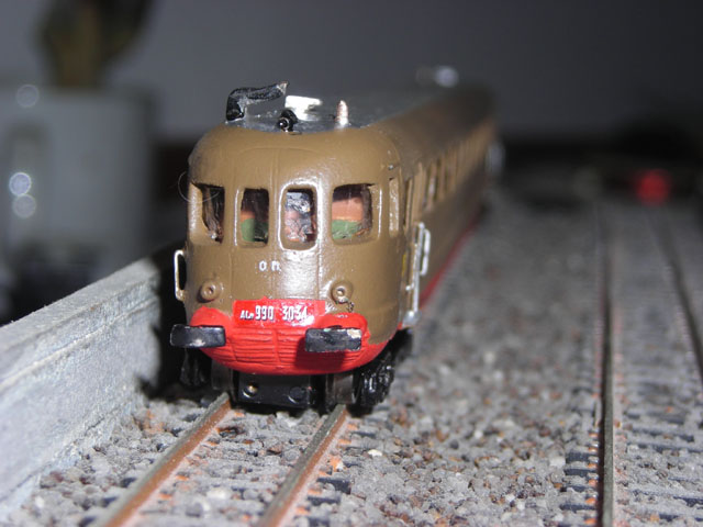

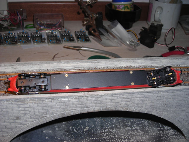

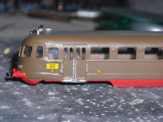

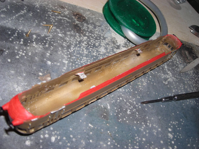

La questione della dilatazione mi incuriosice. Ho realizzato il modello qualche anno fa senza tenere conto di questo fattore.
Carlo, a dire il vero non ho notato se nelle istruzioni venisse specificato, errore mio. Verificherò anche se oramai il modello è gia montato.
Comunque posto le foto promesse per una valutazione, siate clementi [:I]
Fiancata sinistra:
87,59 KB
Frontale:
76,52 KB
Frontale:
64,66 KB
Vista di lato:
66,53 KB

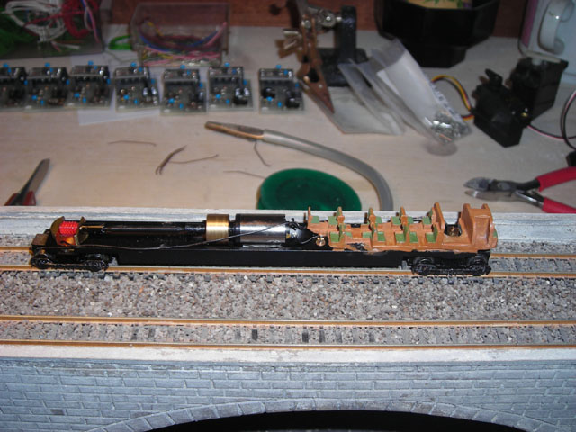

Motorizzazione Linea Model:
99,59 KB
Carrozzeria:
102,11 KB
Particolare musetto visto di lato:
72,93 KB
Sottocassa motorizzato:
93 KB
Telaio folle:
93,29 KB
A Novegro, nella giornata di sabato, ho portato il modello per provarlo sul modulare ASN, ma non funzionava in quanto si era formato un corto cicuito. Oggi che l'ho aperto per fotografarlo ho scoperto che uno dei fili era schiacciato tra i supporti a vite che tengono insieme il telaio con la cassa.
Comunque il funzionamento con la meccanica fornita già montata è ottimo e silenziozissimo. Si devono solo montare le fiancate dei carrelli fornite nel kit e parte dei sedili in piombo.
Una nota per riprodurre il vetro dei finestrini delle cabine; ho usato della pellicola trasparente recuperata da un pacchetto di sigarette.
