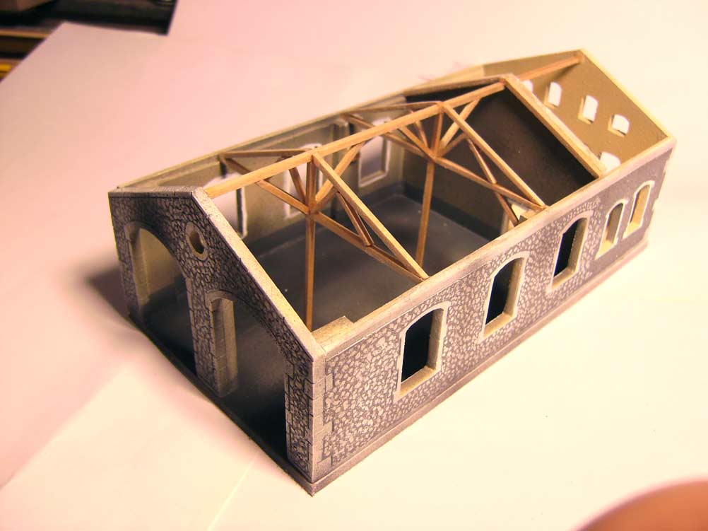

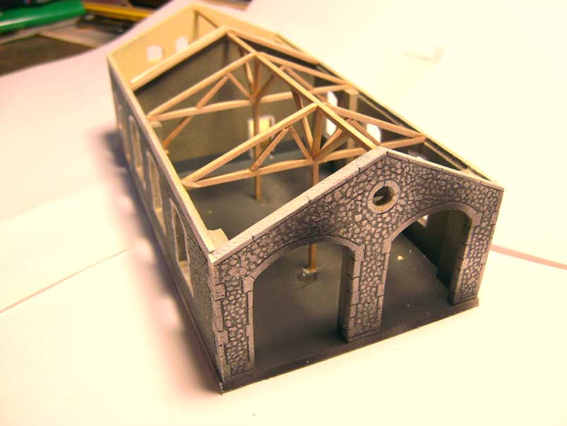

Ciao a tutti ; posto queste tre foto come anteprima di ciò che sarà il futuro deposito tedesco per il mio plastico ; il modello in forex misura 7,8cm x 14,8 ; come vedete , ho scelto uno stile abbastanza particolare per le pareti , a pietra e cemento , anzichè i soliti muri di mattoni , la stessa cosa lo sarà per la stazione ed altri edifici , secondo la documentazione che ho trovato , ne risulterà nel complesso un lavoro molto originale che ben rappresenterà una stazioncina secondaria di campagna ; per realizzare i muri in questo modo (devo ancora terminarlie rifinirli ) li ho per prima cosa dipinti e poi incisi con l'incisore elettrico per darne un effetto di risalto ,migliore che non aver dipinto solamente centinaia di puntini bianchi , il risultato sarebbe stato meno soddisfacente , naturalmente richiede moltissima pazienza ; per gli interni li ho dipinti ad aerografo e sono previsti anche oggetti da deposito , per es. banchi da lavoro e molti altri dettagli ; per le travature non è stato un lavoro difficile, i listelli li ho realizzati con la sega circolare da banco per modellismo . Per ora sono arrivato a questo punto , la prossima volta posterò il modello completamente finito .
La prima foto che vedete è stata scattata quando non le cornici bianche delle finestre non erano state rifinite .

:razz: :razz: :razz: ...molto bella Andrea, hai fato bene realizzarla in pietra è bellissima....le capriate sono fatte ad opera d'arte e meriterebbe illuminarla con il sistema a lampade sospese sui fili conduttori, come all'epoca avveniva, usando dei led a luce molto calda e delle parabole semitonde ricavate dai blister delle compresse e colorate in verde brillante...... :wink:
Il tetto lo sigilli, oppure lo rendi amovibile per far vedere i particolari all'interno; banco attrezzi leggeri, oliatori, badili per il carbone a manico lungo, scovoli per la fascia tubiera....per il riscaldamento la caldaia la metti in un edificio attiguo o fai un paio di belle stufe in simil-ghisa? :geek:

Ciao Carlo :smile: ; si penso anche di illuminarla come dici tu , anche perchè le finestre sono in se abbastanza grandi e permetterebbero di intravederne gli interni oltre che per un bell'effetto notturno ; ora sono in attesa delle lastine prestampate per i tetti , naturalmente anche quelli riceverano le travature sottostanti ed anche se poi alla fine non sarannno visibili e prevedo che il tetto andrà incollato , a me piace pensare che esista anche un sottotetto ; Il tetto avrà all'interno anche le cappe per i fumi . La parte terminale separata, sarà quella del piccolo ufficio o magazzino , penserò a come dettagliarne gli interni e trovare posto per le stufe come hai giustamente suggerito tu. Le finestre suddivise , saranno una parte molto noiosa ed impegnativa, dovrò farle con la massima precisione , il metodo l'ho già sperimentato ; realizzerò i portoni in listelli in noce, so come vanno fatti, se riesco farò in modo che possano aprirsi e chiudersi ; l'area deposito avrà altri piccoli edifici in questo stile , ovviamente ci sarà l 'area carico carbone e colonna idraulica ; la stazione sarà piccolina e molto caratteristica . Eh..ce ne saranno di dettagli da fare..una valanga.. !.hehehe, ma non ho assolutamente fretta di iniziare il plastico , mi interessa curare ogni particolare al massimo....spero di riuscirci :wink:

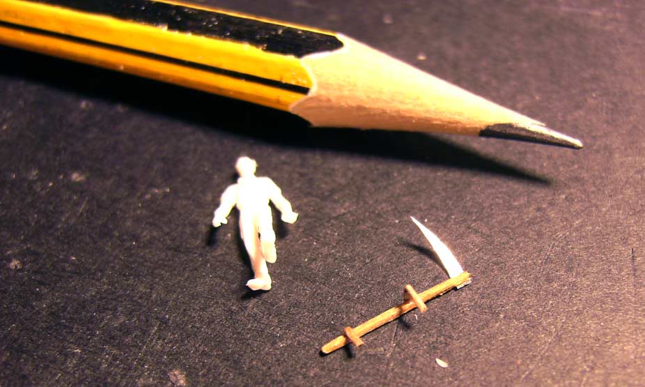

Non so perchè...mi è saltato in mente di fare una prova per vedere
le proporzioni in scala N di un attrezzo da lavoro..una falce...hehehe è risultato corretto in confronto con l'omino...abbiate pazienza....forse il caldo mi ha dato un pò alla testa...heheehe :wink:

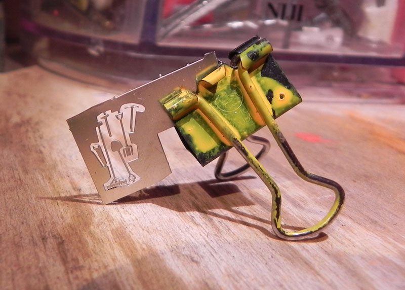

Andrea, solo per curiosità, ti metto la foto di alcuni attrezzi scala N in fotoincisione messi come contorno in non so più quale lastrina.
109,71 KB

- Ciao Giuseppe ..molto belli veramente , non sapevo si producessero , o forse mi sbaglio...li hai fatti tu ? Nel caso, COMPLIMENTI !
Io forse sto esagerando..però alla fine so che , patito per la miniaturizzazzione come sono , mi cimento anche in questi dettagli..
calma però ..questa è solo una prova..ne avrò una montagna di cose
più importanti.. :wink:

No, non li ho fatti io, non ricordo se erano in una lastrina della Ndetail o di Camatarri.
Certo, che bravo come sei, se te li fai, la soddisfazione é doppia.

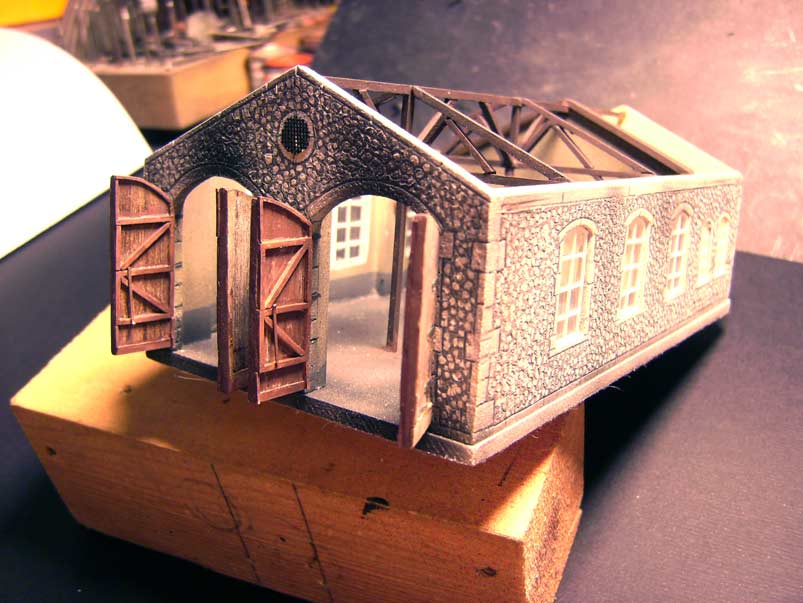

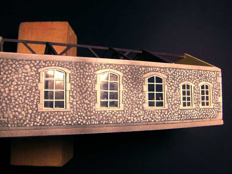

- Ciao Gaspare :cool: - Grazie ; dunque ora sono fermo in attesa delle lastrine dei tetti, comunque vi faccio vedere due anteprime e come procede , ho realizzato tutte le finestre , poi i portoni , in finissimi listelli di noce, purtroppo rimarranno fissi , pensavo di farli mobili, ma ci sono troppe complicazioni :
Ciao :smile:
Messaggi: 955
Re: I lavori continuano...anteprima deposito
#19 Messaggio da Bigliettaio »
Meraviglia delle meraviglie!
Ma qualcuno ne dubitava?
Messaggi: 4192
#20 Messaggio da Andrew245 »
- Grazie Carlo :smile: ; in passato poche volte mi è capitato di autocostruire finestre, questa esperienza mi è servita per comprendere in modo più corretto come procedere, ora posso farne di veramente minuscole , che poi in se come tecnica non è nulla di particolare .

#23 Messaggio da Marshall61 »
Bellissime Andrea!!!! le finestre sono veramente realizzate finemente complimenti di cuore!!!! :wink:
Per la realizzazione hai utilizzato i profilati della evergreen?
Stai andando veramente alla GRANDE Andrea!!!

Messaggi: 4192
#25 Messaggio da Andrew245 »
Grazie Carlo e Rolando :cool: Si , sono profilati Evergreen da 0,20 X 0,20 ma se volete o come richiesta da Rolando , posso fare il topic nella sez. Tecniche ; avevo mezza intenzione di farlo , ma mi sembrava una cosa un po banale , comunque d'accordo lo farò a breve , OK ?
I portoni in listelli di noce, sono molto ben riusciti , peccato non se ne vedano nella foto , le parti frontali .
