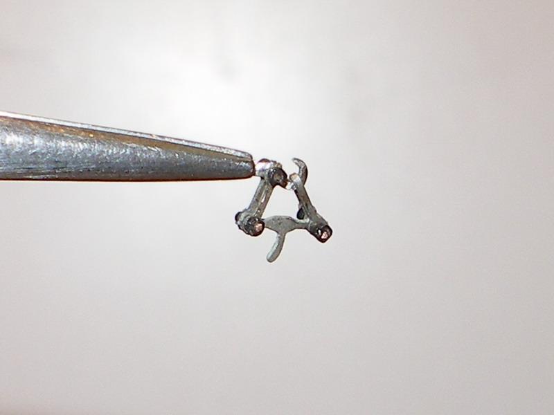

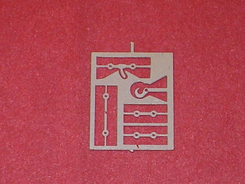

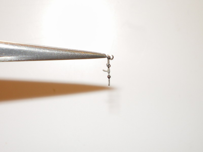

Ciao ragazzi! :grin:
Volevo mostrarvi il gancio realistico articolato (o mobile, come preferite) che viene fornito nei kit dei modelli D.143, 245, E.402 di Lineamodel.
Eccovi qualche foto.
Pezzi veramente piccoli (pensate che alcuni mi sono 'schizzati' via, ma nonostante tutto li ho recuperati spazzando il pavimento e cercando con lampada e lente...).

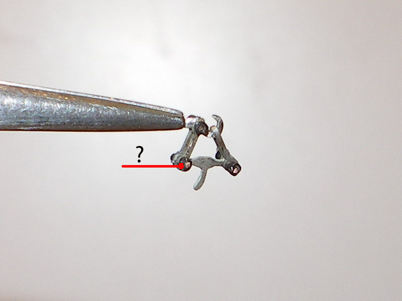

Mi spieghi cosa sono quei "cosini" scuri che ho segnato con il puntino rosso?

Immagine[/quote] bravo...anche se però la lastrina me la immaginavo molto, ma molto pù complessa...invece è più semplice di quanto sperassi......bravo :cool:
56,54 KB
carlo, sembrerebbe un'anello seeger [:0], ma non credo li facciano così piccoli :cool:
Comunque complimenti, è davvero piccolo!!!

Federico, la difficoltà di realizzare un gancio come quello non sta nella complessità dei pezzi, ma nelle dimensioni, che in N sono veramente piccole e farlo snodabile non é un lavoro semplice, credimi.

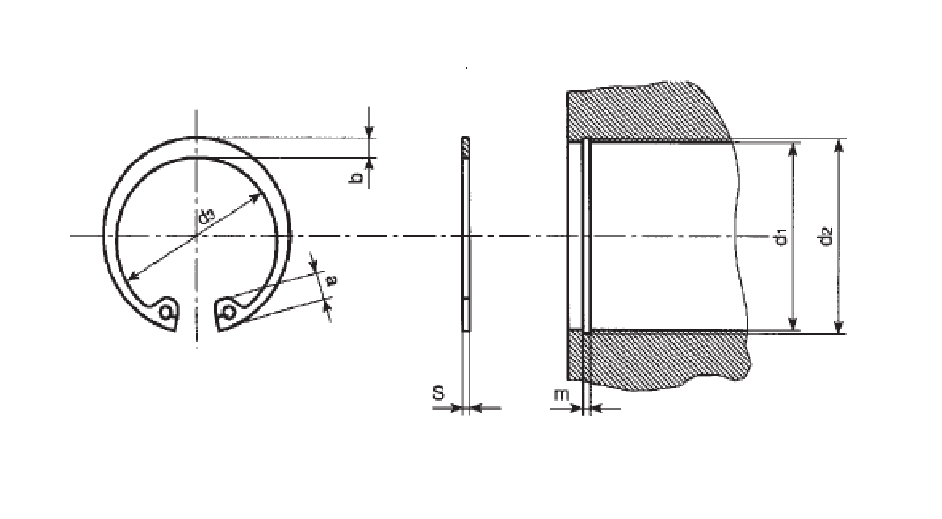

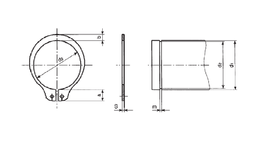

Ciao,
si tratta di anelli in acciaio elastici aperti che si alloggiano dentro cave su alberi e fori.
Sono anelli di tenuta o d'arresto, si applicano con una pinzetta la quale allarga l'anello se alloggiato su albero viceversa stringe l'anello se viene alloggaito nel foro.

Grazie, pensa che li ho sempre visti senza sapere che si chiamassero così. :wink:

ne sono convinto....neltuo sito hai scritto che quello della d245 misura solo un paio di mm :cool: :cool: :cool:

#12 Messaggio da carlo mercuri »
Ciao a tutti e grazie per l'apprezzamento.
Gli anellini che si notano sul gancio sono delle fettine di guaina da filo elettrico (filo elettrico di dimensioni minime), quello che si usa per i cablaggi nelle lastrine millefori.
L'anima interna l'ho usata per fare i perni negli snodi (diametro 0.3mm.) mentre la parte esterna, affettata con una lametta (il cutter la schiaccerebbe), è stata inserita ai lati, così come vedete in foto, con colla cianoacrilica.
Riguardo al gancio, c'è da considerare che ai pezzi (5) della lastrina vanno aggiunti 9 pezzi da realizzare in proprio, ovvero: 6 rondelle di guaina e 3 perni. 14 pezzettini non sono poi tanto pochi!!
Lo stesso procedimento, come accennato sul forum ASN, l'ho utilizzato per i pantografi tipo 52 dell'Ennegozio.

Dimenticavo....i fori nei pezzi della lastrina sono di 0,2 mm.......quindi ho dovuto
ripassarli con punta da 0,3 mm.........!
Complimenti per la realizzazione e per l'ingegnoso sistema di bloccaggio.
L'aspetto é più pulito del mio che ho usato il sistema del filo schiacciato. :cool:

sapete che ho provato a realizzare un gancio (prototipo) partendo dalla lastrina di carlo per i disegni....è stato facile.......prossimamente creerò un gancio in scala 1:1 oppure 1:2...... :grin:

Sto per fare i ganci realistici per la D753 TT e sono indeciso se usare il sistema che ho sempre usato o provare il tuo che illustri qui.
L'unica cosa, non riesco a percepire bene quanto escano lateralmente i perni.
Hai mica una foto frontale per capire meglio.

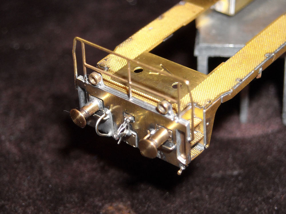

Io mi sono cimentato su diverse loco e dopo tante peripezie e aver scomodato tanti santi sono riuscito nell'intento, più per scommessa che altro. Li ho realizzati fissi e non mobili come hanno fatto gli EXTRATERRESTRI.
In questa foto si vede il gancio della Truman di Lineamodel.
Saluti
