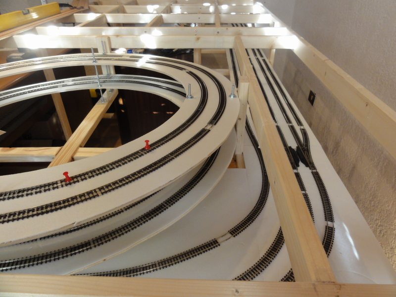

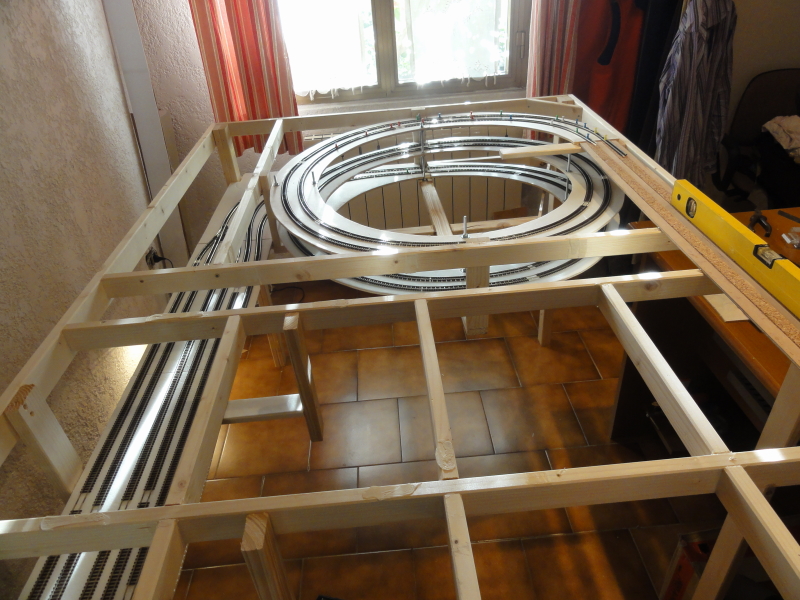

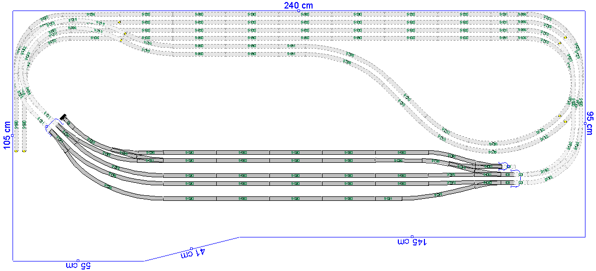

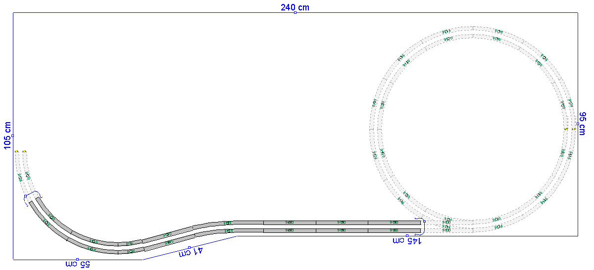

Cari amici oggi mi sono presentato nell'apposita sezione ed eccomi già qui per presentare quello che sarà il mio plastico: scala N,misure 260x125,ambientazione tedesca,binari Fleischmann senza massicciata,rotabili epoca IV-V con qualche trsgressione in quanto a me piace vedere correre tutti i treni anche di epoche diverse.

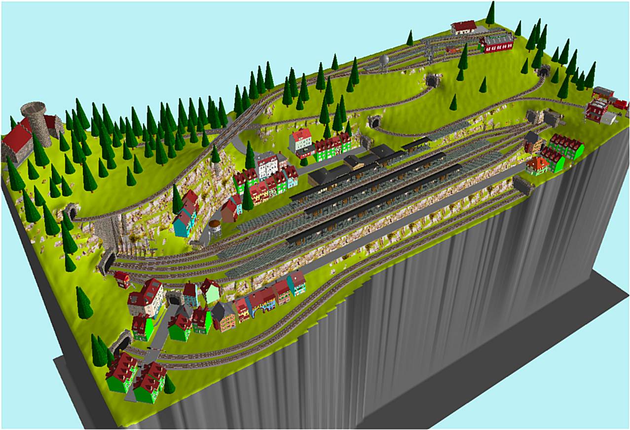

Devo dire che il tracciato che presento è una meravigliosa scopiazzatura di un plastico già esistente e trovato sul web:spero non ci siano problemi perchè è prprio così che lo voglio:stazione nascosta,linea di parata a doppio binario,una bella stazione e anche una linea punto a punto di montagna.Vi allego progetto e alcune foto con l'inizio dei lavori.Dopo incomincerò con le domande,e,saranno tante e tutte di elettronica quindi preparatevi.Dimenticavo il tutto sarà digitale per il momento con centralina Roco e multimaus.Buona serata.

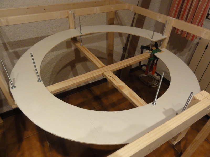

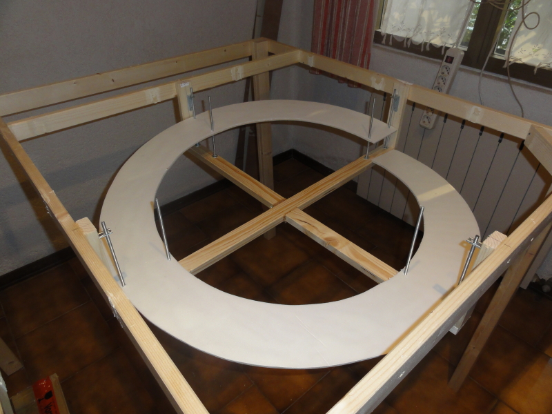

:smile: :smile: ciao Marco complimenti per il progetto e le parti già montate mi piace in particolare la vasca per l'elicoidale l'unico dubbio che mi sorge sono i listelli che mi sembrano di pino o abete noi per esperienza diretta gli abbiamo tutti sostituiti con quelli di multistrato molto più resistenti negli spostamenti e molto meno deformabili nel tempo per qualsiasi dubbio o domande non farti scrupoli il forum è fatto anche per questo.... :smile: :smile:
:smile: :smile: ....e adesso buon lavoro..... e viva la scala N :smile: :smile:

Grazie Max per le tue osservazioni:non farmi i complimenti per il progetto perchè non è farina del mio sacco e per quanto riguarda i listelli dell'elicoidale saranno rinforzati da sotto con delle stecche in alluminio che saranno avvitate alla struttura e renderanno super solido il percorso.Spero di essere stato chiaro.
Invece spero che qualcuno mi aiuti per la parte elettrica perchè sono proprio digiuno in materia.Ciao.

fa niente se il progetto non è tuo ma la struttura del telaio mi piace... è lineare e semplice una domada che pendeza usi sull'elicoidale?

Max scusa se nella risposta precedente ti ho parlato dell'elicoidale che deve ancora venire rinforzato con apposite venature in alluminio senza prendere in considerazione la struttura a cui tu ti riferivi:francamente non ho minimamente pensato al lungo termine e alla possibilità di deformazioni,ma ormai ho intrapreso questa strada e la continuerò magari irrobustendo nei punti di maggiore criticità.La pendenza media dell'elicoidale non arriva al 2,5%.Buona giornata.

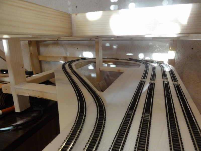

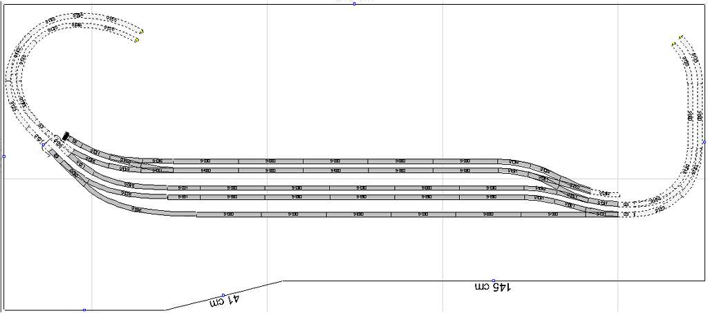

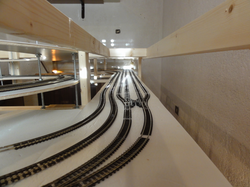

Allora ad oggi sono stati posati i binari della stazione nascosta e i due giri dell'elicoidale:domani scatto alcune foto e le pubblico.
Spero ora che qualcuno mi suggerisca come mi conviene preparare la stazione nascosta per renderla funzionante:stop dei treni e deviatoi che automaticamente si posizionano in corretto tracciato.Per ora sono in possesso ci centralina Roco e Multimaus e decoder per scambi della ESU articolo 51800 switchpilot che dovrebbe avere anche la retroazione.Non ho la più pallida idea di come collegare questi decoder:SOS.
La stazione nascosta e questa.Ciao e buona serata.

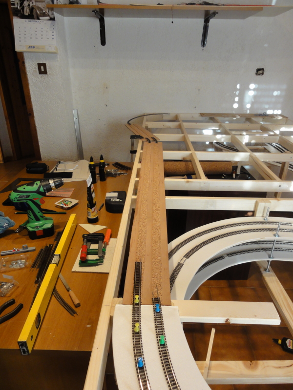

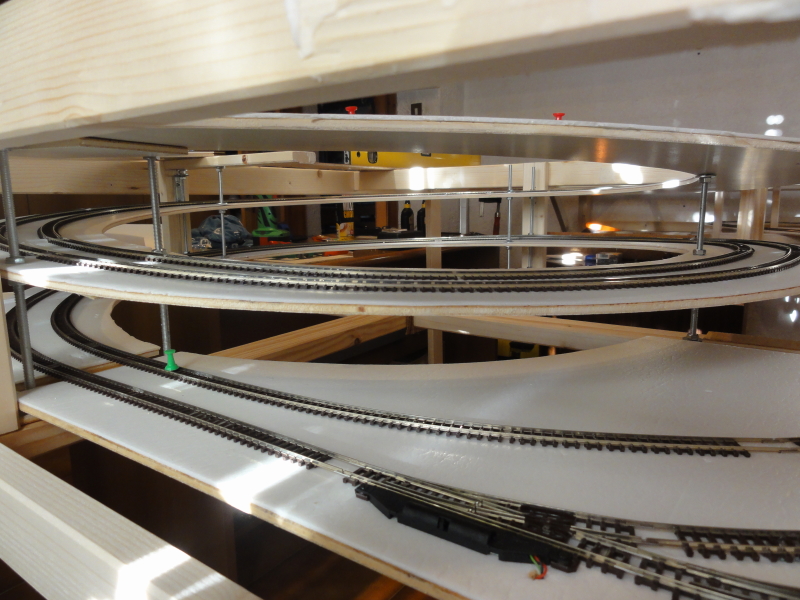

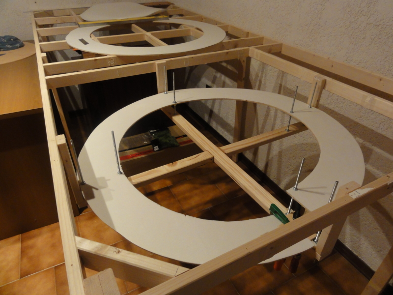

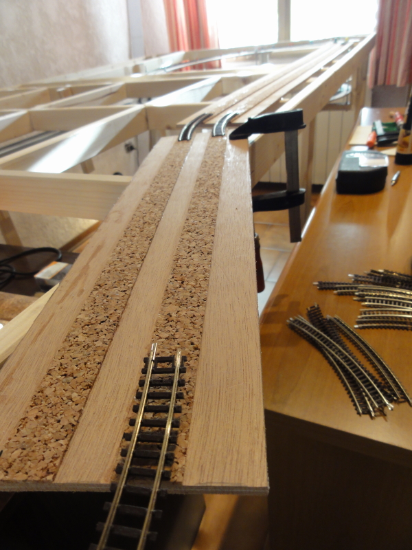

Come promesso ecco che vi allego le foto fatte questo pomeriggio che testimoniano lo stato di avanzamento dei lavori sul plastico.Sono soddisfatto di come procedono i lavori ed ho anche collegato la centralina al tracciato e subito il primo problema:al primo deviatoio in curva il treno si blocca e non procede più.Con il tester alla mano ho verificato il percorso fino al deviatoio ed è proprio questo che non fa passare la corrente.Domani spero di capire cosa può essere e cercherò di risolvere.Mica c'è qualche trucco da mettere in atto per fare funzionare ad hoc i deviatoi?Ciao a tutti.Marco.

Ho sostituito il deviatoio in questione con un'altro appena tirato fuori dalla sua scatola ed ora tutto funziona regolarmente.Poi con il deviatoio sostituito sotto la lente d'ingrandimento mi sono accorto che alla posa del suddetto è finito su una goccia di colla caduta per caso ed è penetrata da sotto in un punto che impedisce il passaggio della corrente:sarà difficile il recupero però ci proverò.
Per quanto riguarda la stazione nascosta vorrei sapere se il sezionamento delle tratte di rallentamento e stop prima dei relativi deviatoi deve essere fatto su tutti e due i binari o basta su uno solo:chiedo questo perchè avrei deciso di usare il sistema della Roco nella fattispecie rocomotion,moduli di retroazione,moduli di frenata e moduli per i segnali.Grazie a che mi darà una risposta e buona giornata a tutti.

...vorrei sapere se il sezionamento delle tratte di rallentamento e stop prima dei relativi deviatoi deve essere fatto su tutti e due i binari o basta su uno solo...
Io ho sempre sezionato un'unica rotaia e non ho mai avuto problemi. :wink:

ciao Marco io per la stazione nascosta userei per la circolazione dei treni i tradizionali reed e relè per gli scambi e reed e relè bistabili per i blocchi lascerei perdere tutti i vari moduli di retroazione ecc.ecc. anche perchè essendo nascosta basta che i treni si fermino e ripartano senza rallentamenti ed il sezionamento va fatto solo su un binario. sul nostro plastico per la trazione usiamo la centralina digitale della Ecos mentre per la circolazione usiamo esclusivamente reed e relè ogni convoglio partendo dalla stazione tramite il reed si autoinstrada sul suo tracciato così noi possiamo dedicarci esclusivamente ai convogli

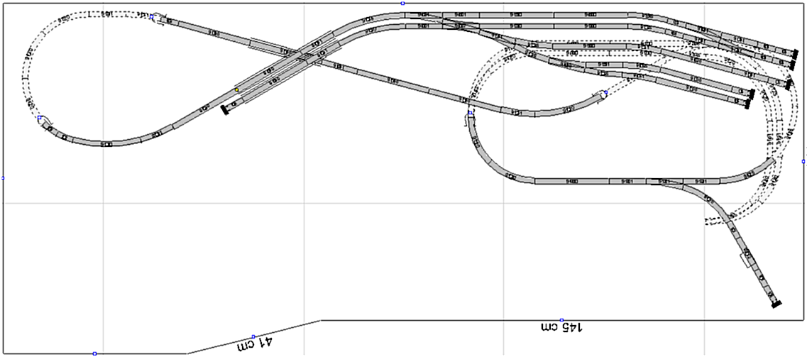

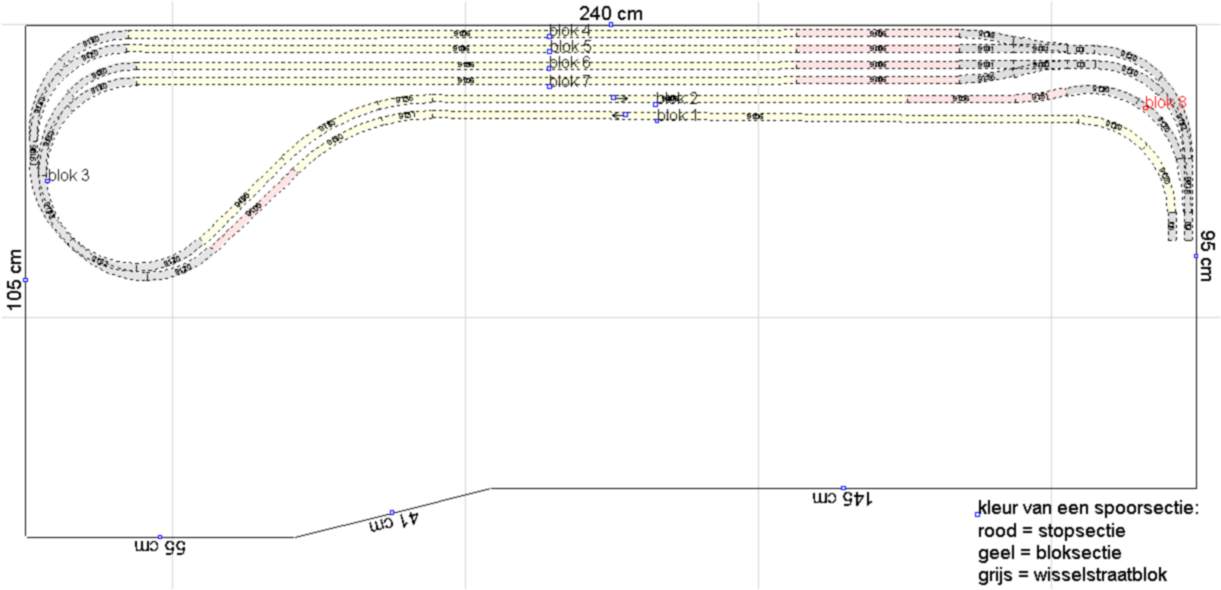

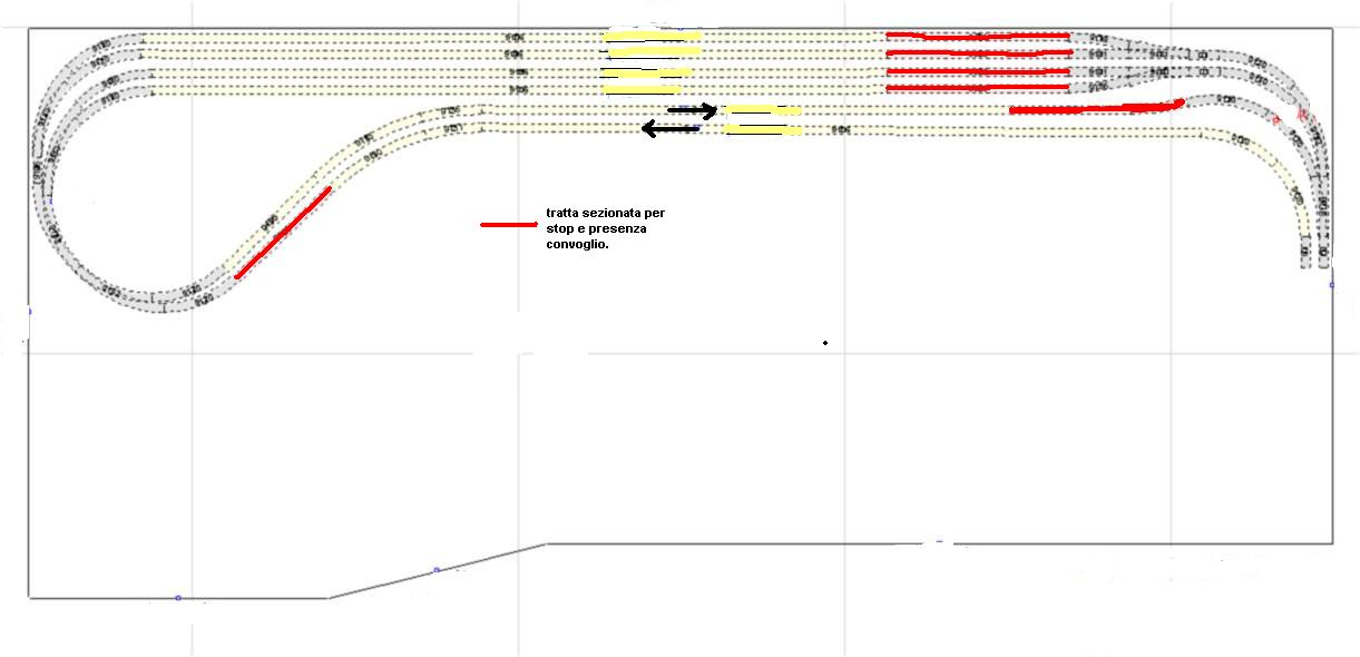

Ecco disegno della stazione nascosta e di come farei i sezionamenti per stop treni,precedenze e rilevazione presenza:è possibile?Cosa devo sistemare per far funzionare il tutto?

Niente male come stazione nascosta. :wink:
Lascio spazio a Hobbimassimo, l'unico cosa che forse complica un pò le cose, è che in realtà la linea esterna è un cappio di ritorno.
