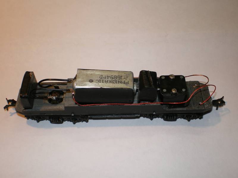

Ho inserito un filmatino girato durante le prove di rimotorizzazione del modello Lima.
Questa Tartaruga è stata oggetto, qualche tempo fa, di un articolo sul bollettino ASN n°74 (numero completamente a colori), dove mostravo come operare e migliorare così il modello.
Gli interventi sono stati molti: sostituzione fari, nuove decals, riverniciature parziali, sostituzione dei pantografi con quelli esatti (tipo 52 Lineamodel funzionanti, realizzati da kit). Sostituiti anche i respingenti, il modello ha poi ricevuto un nuovo motore (da lettore CD, potentissimo) e prese di corrente anche sul carrello motore (com'è noto, non presenti in origine).
Con questo e altri modelli ho partecipato al Premio Internazionale Muzio (Parco delle Esposizioni, Novegro) nella categoria elaborazioni, arrivando 2° classificato.

:cool: :cool: :cool: ...complimenti vivissimi Carlo, davvero un ottimo lavoro ed un meritatissimo 2^ premio; per il motore da cd che hai usato lo hai dovuto ribobinare, aggiungere o togliere dei magneti?
Re: E.444: prove su binario
#3 Messaggio da carlo mercuri »
Ciao, ti ringrazio molto....
riguardo al motore......niente di tutto ciò....ho soltanto collocato
il nuovo motore e cambiato il giunto cardanico originale con un
tubicino siliconico.

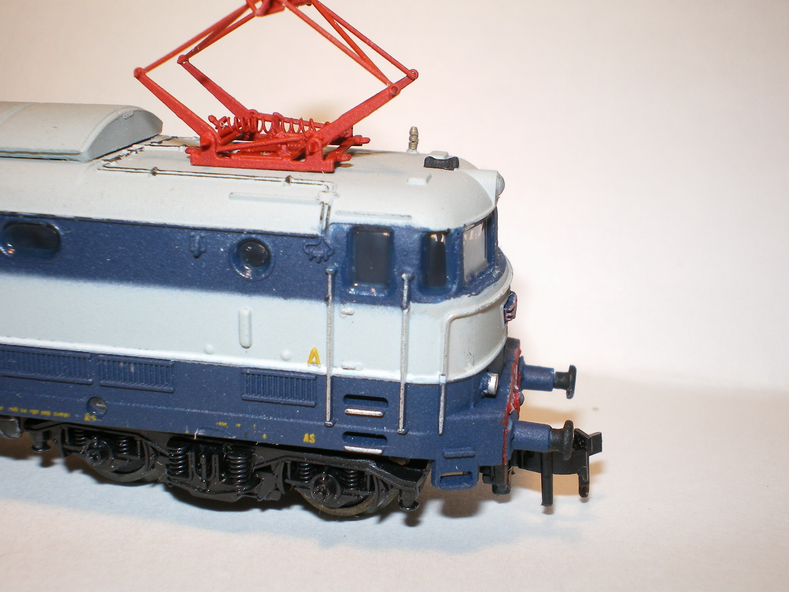

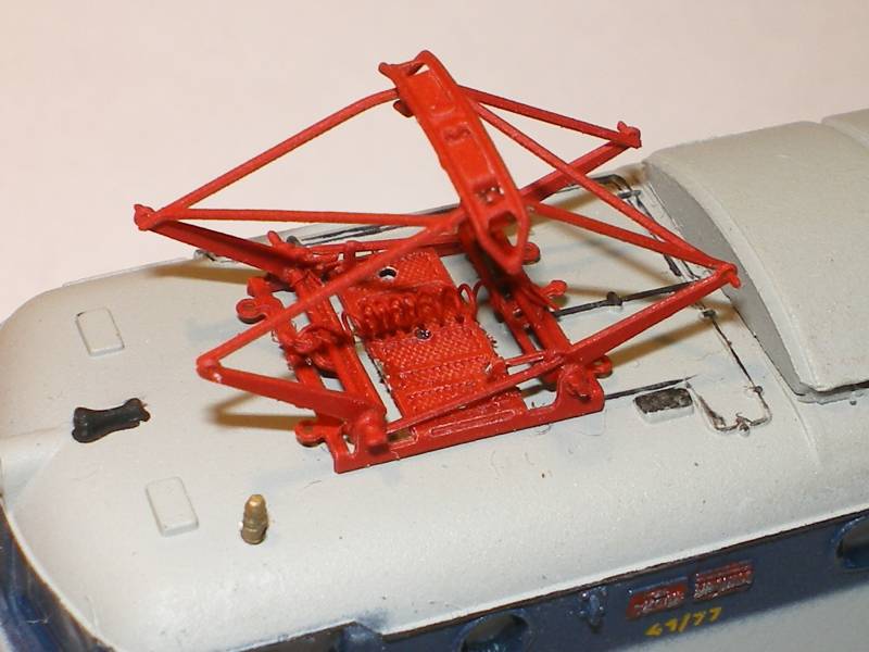

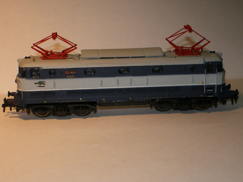

Ed ora qualche foto.....

Si adesso le vedo.
Ottima elaborazione.
