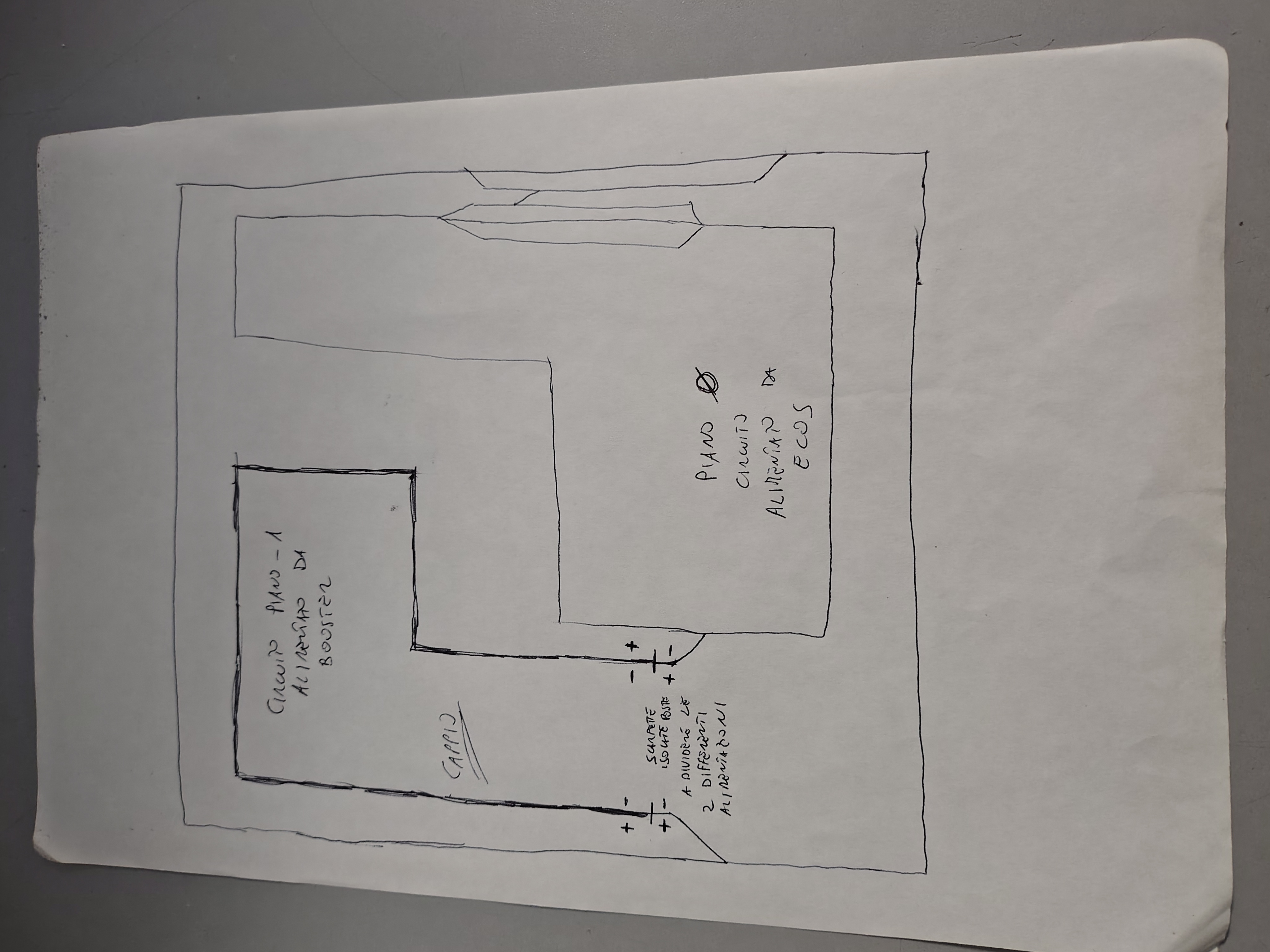

Leggendo su varie fonti ho appreso che alimentando circuiti complessi è meglio suddividere gli stessi per non appesantire la centrale, considerando anche un grande numero di scambi da alimentare.
Se non ho capito male, ricordiamoci che sono alle prime armi con il digitale, anche se si alimentano i circuiti con diverse fonti, in questo caso Ecos e ecosboost, dovrebbe essere sempre la centrale che garantisce la corretta gestione della stessa, quindi non ci dovrebbero essere problemi o sbaglio? Non è sempre la stessa gestita dalla Ecos?
Adesso cerco di fare un piccolo grafico striminzito del progetto.

Si, la centrale gestisce il tutto mentre il booster aggiunge un plus di potenza.Tony69 ha scritto: ↑domenica 22 marzo 2026, 7:56 ................
Per quanto riguarda il cappio, nel disegno che hai fatto manca il punto in cui il cappio si chiude. In ogni caso, o sezioni i due rami nel punto in cui si origina il cappio (croci blu) e assoggetti tutto il cappio al modulo per loop oppure sezioni un tratto singolo, più lungo del più lungo convoglio circolante (croci rosse), e lo assoggetti al modulo per loop.

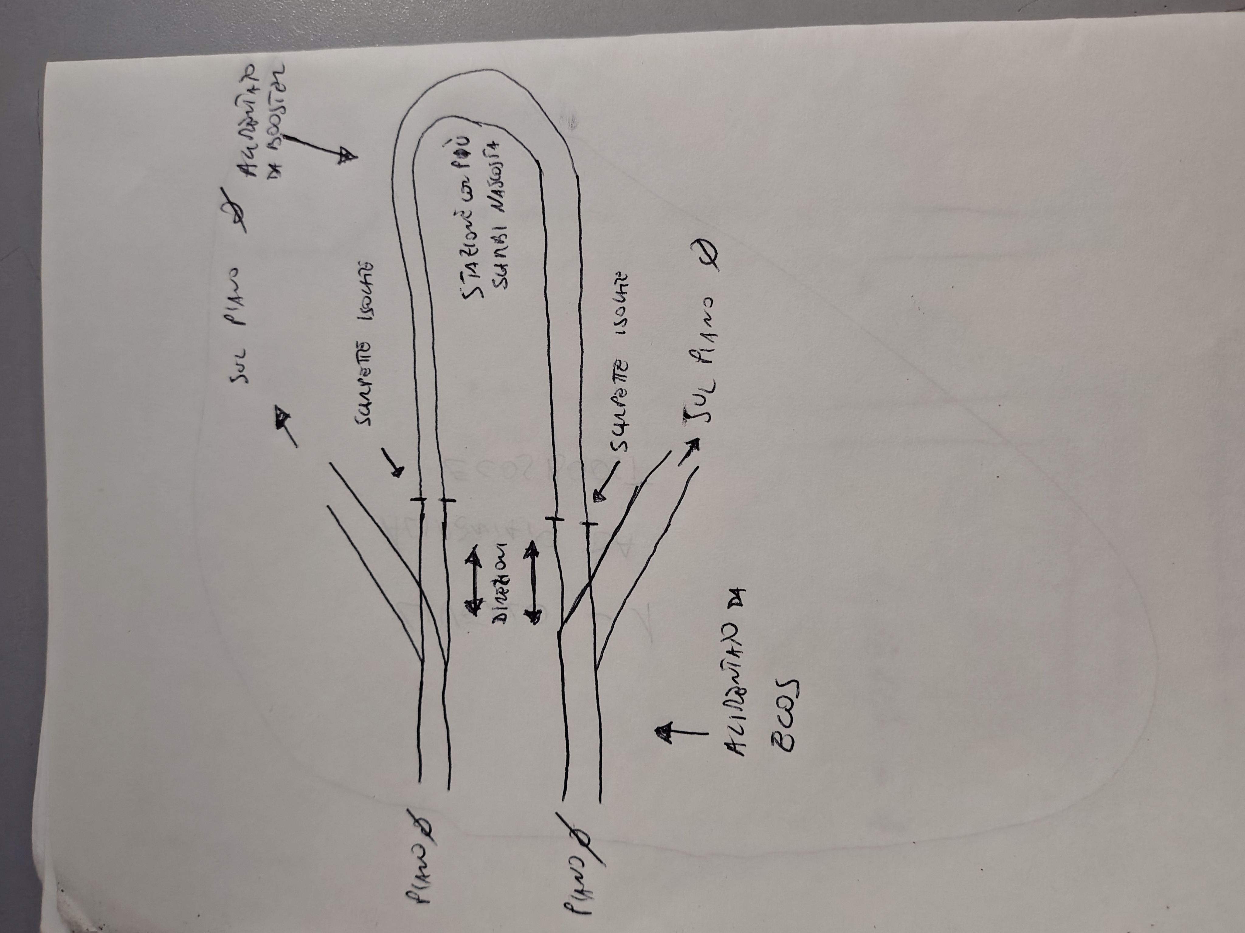

Re: Delucidazioni in merito a un loop sul mio plastico in costruzione
Mi piacerebbe capire dove poter collegare il modulo senza che lo stesso interferisca con le due alimentazioni e che i treni possano percorrere indistintamente entrambe le direzioni.
Allego altro schizzo schematico sperando si capisca.

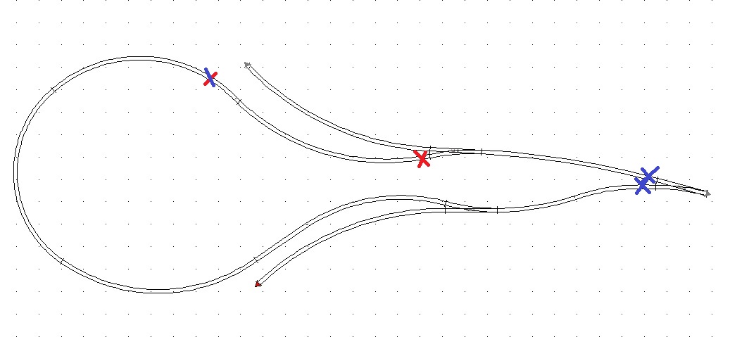

Il cappio è generato dal deviatoio cerchiato in nero e indicato dalla freccia rossa. Tutto quello che si diparte da quel deviatoio è un enorme cappio.
A mio parere la soluzione migliore è isolare un lungo tratto di uno dei rami del grosso cappio che comprende anche la stazione nascosta del piano inferiore, ma non solo quella.
Il tratto suggerito può essere ad esempio quello indicato dalla linea rossa.
Ricorda che il tratto sezionato deve contenere il convoglio più lungo circolante.

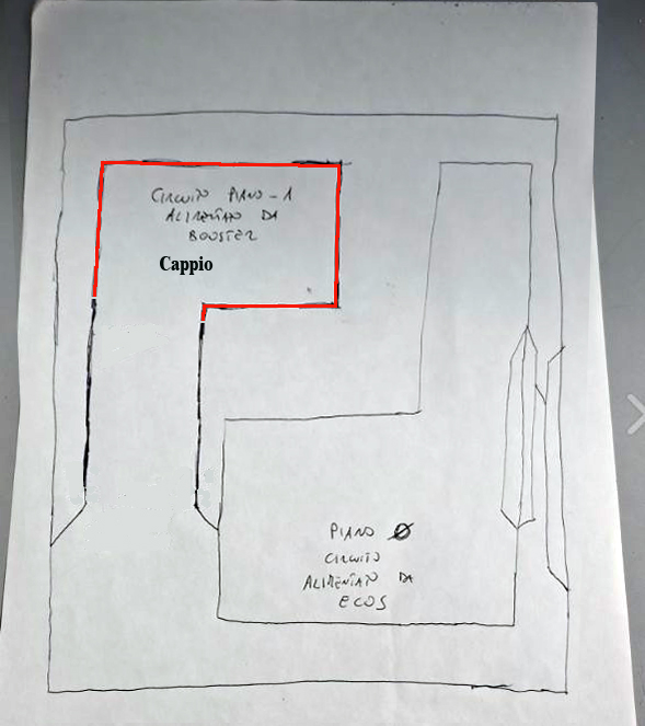

Sicuramente il mio disegno non ti illustra la realtà del progetto, perché fino a quando non collego le 2 rampe che portano alla stazione nascosta al livello -1, tutto fila liscio al livello 0.
Sono i due scambi posti prima della rampa discendente che formano il cappio, infatti mentre i poli scendono lungo uno dei due binari in maniera esatta, al ritorno sono invertiti e collegandoli al secondo scambio, causerebbero corto circuito.
Provo a stampare il progetto così spero sia chiaro.
Comunque ho capito perfettamente dai tuoi suggerimenti dove posizionare il sezionamento e collocare il modulo.
Grazie ancora

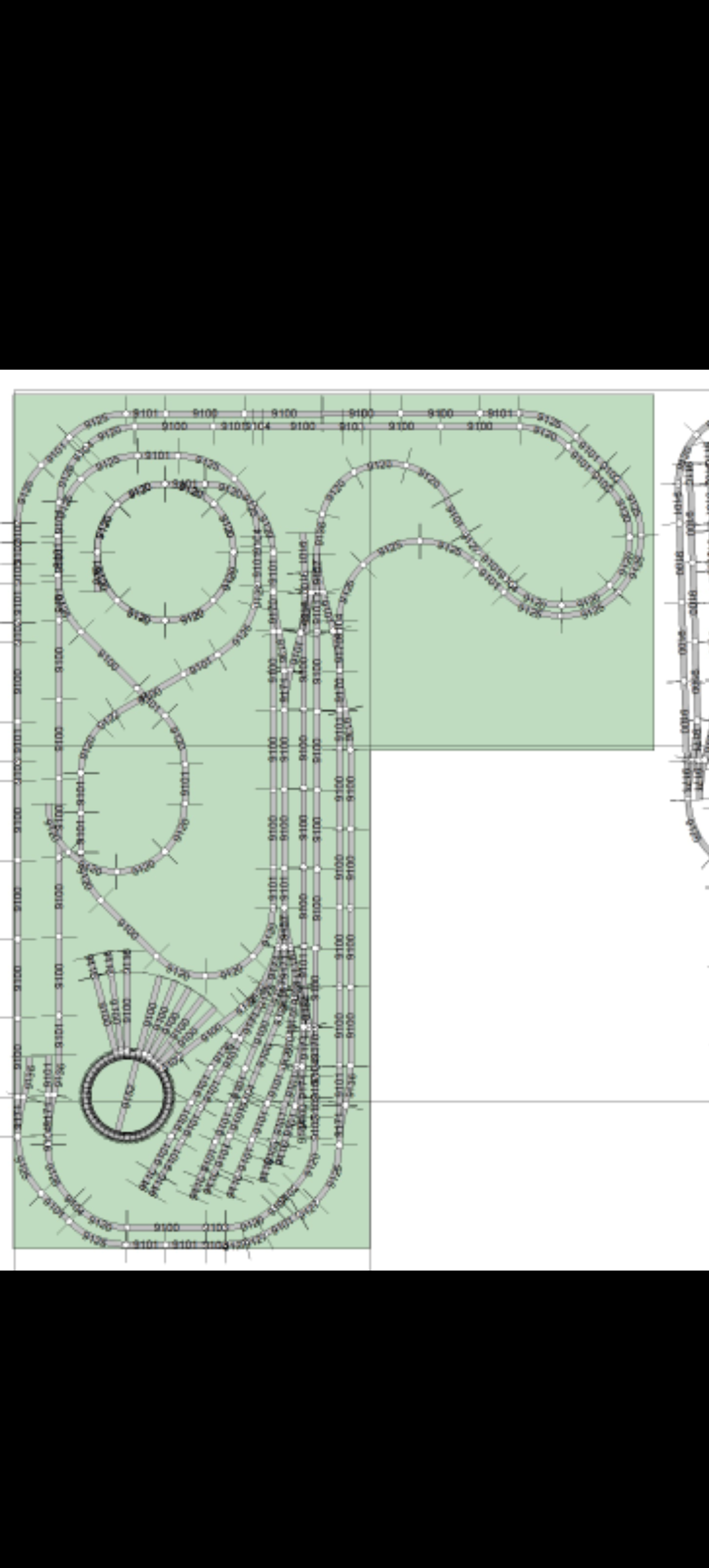

Ho segnato le rampe ed il punto in cui entrano in conflitto.
Scusa ancora ma ho la testa dura

Capisco quello che scrivi, ma collegando le due rampe crei un cappio sempre in riferimento al deviatoio che ti ho evidenziato, anche se distante dalle rampe stesse.Tony69 ha scritto: ↑domenica 22 marzo 2026, 12:06 Grazie mille Mauro per quanto spiegato.
Grazie ancora
E' là che si crea il cappio; basta interrompere un tratto del cappio e inserire nel tratto sezionato il modulo di inversione di polarità.
Fallo dove ti è più comodo; soprattutto se hai convogli che circolano in contemporanea, considera il fatto che tale tratto sezionato deve essere impegnato da un solo convoglio per volta.
Intendo dire, se sezioni all'inizio delle rampe, dove hai evidenziato i + e - dei poli di corrente, è possibile che un convoglio entri nella rampa discendente mentre uno ne esce dalla parte opposta. Questo ti darebbe un cortocircuito; meglio quindi, a mio avviso, un tratto singolo abbastanza lungo per un convoglio ma senza coinvolgere al suo interno deviatoi o tratti eccessivamente lunghi.

Vedendo le lunghe rampe tra i due liveli, concordo con Roberto di isolare un tratto lungo una delle rampe come nell'immagine che segue.
- Tony69
- Messaggi: 23
- Iscritto il: lunedì 26 gennaio 2026, 18:02
- Nome: Antonio
- Regione: Sicilia
- Città: Trapani
Secondo me il tratto che andrò a sezionare per il modulo sarà quello a salire prima che lo stesso si congiunge nuovamente con il livello 0.
Grazie mille a tutti.
