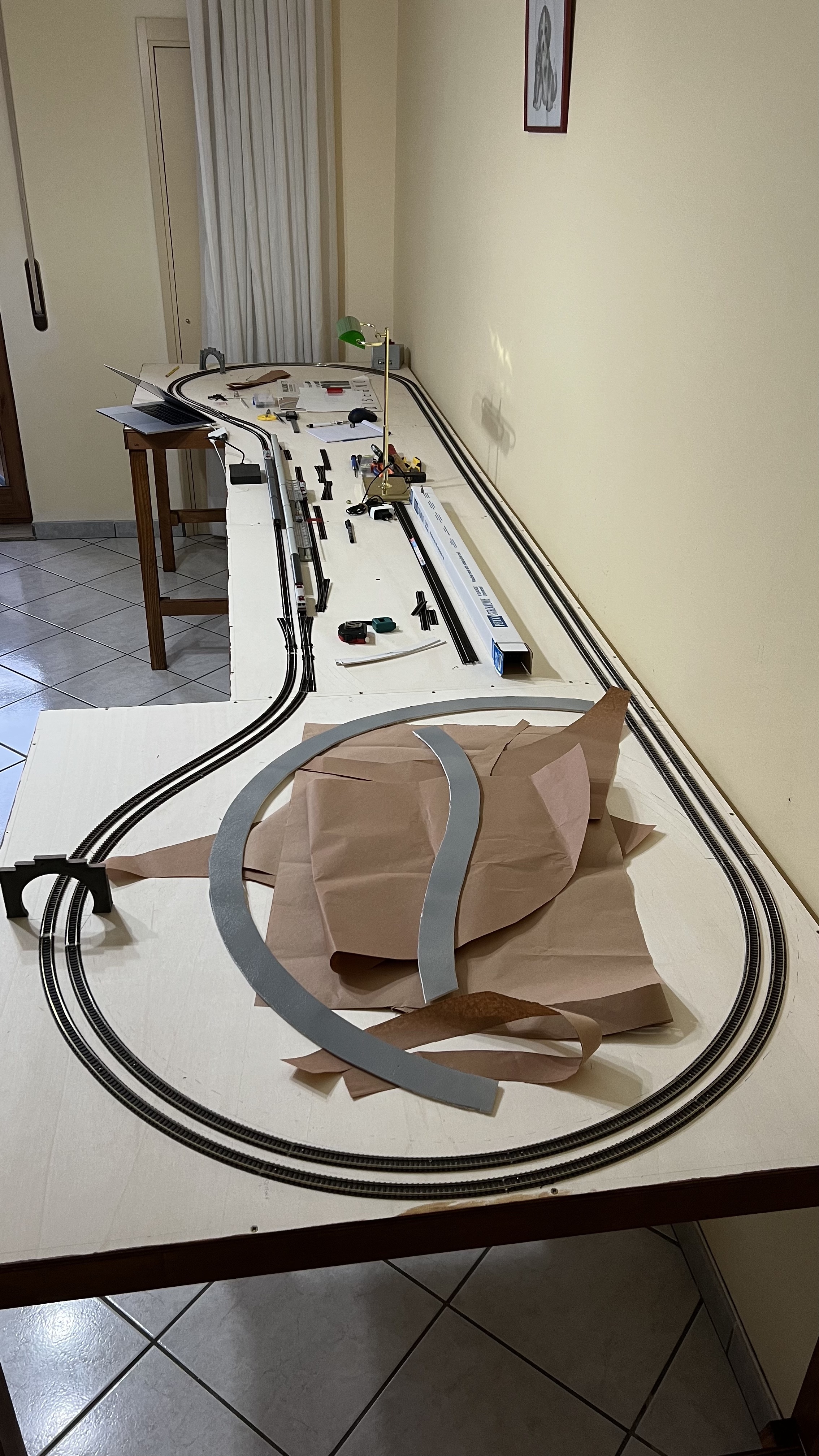

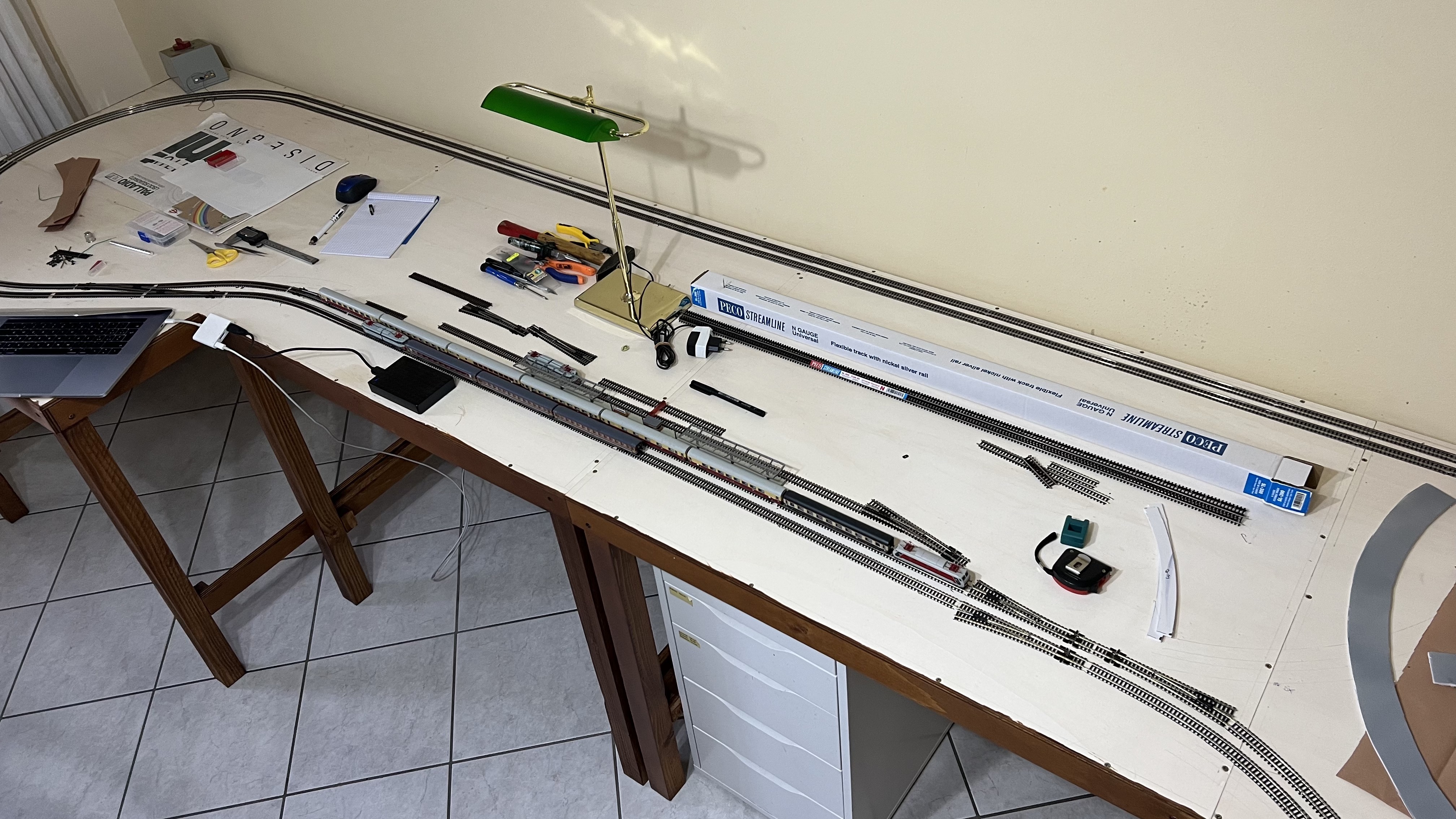

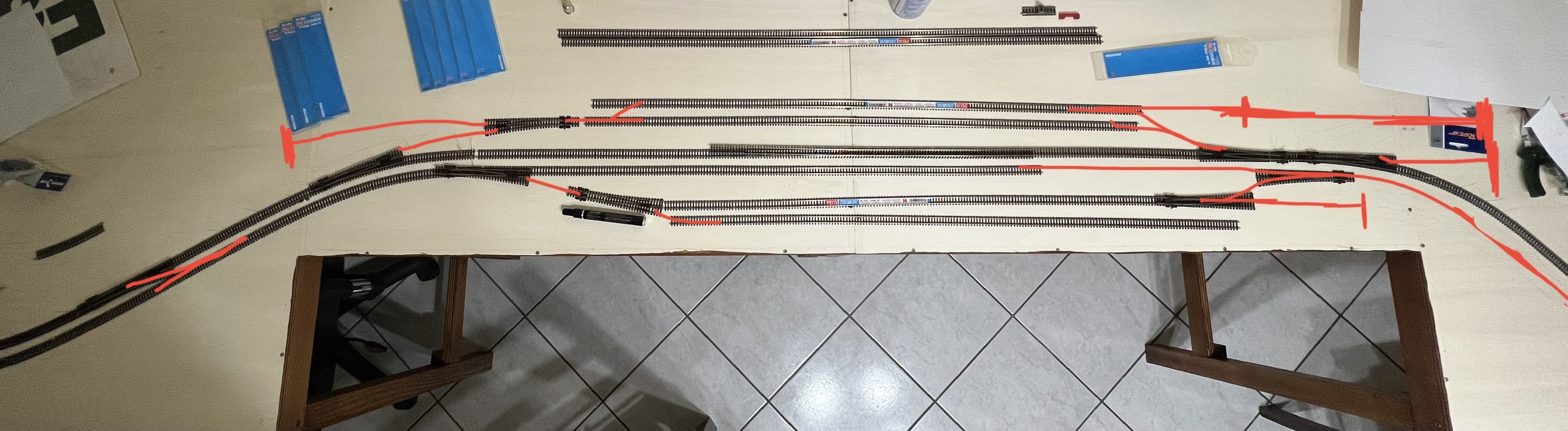

buongiorno, rieccomi ad annoiarvi con le mie stupidaggini. vi allego per iniziare a parlare di cose serie le foto del costruendo plastico (come vedete manca tutta la parte della stazione).
il plastico funziona ed i treni attualmente riescono a girare bene sia in trazione che in spinta pertanto ciò mi risulta come ottima disposizione a terra dei binari e dei deviatoi.
sto considerando l'inserimento naturalmente di banchine (vi sarei grato se mi poteste fornire indicativamente una misura di distanza tra i binari di quà e di là della stessa).
ritornando al discorso principale per cui ho aperto la discussione. mi potreste fornire (così da avere eventuale conferma dell'idea che mi sono fatto) dei link dal sito di oscilloscopio per prendere i moduli di gestione dei segnali, dei deviatoi e soprattutto del modulo loconet che dovrò poi associare al pc windows per la gestione?
rispondo ora ai post da voi precedentemente inseriti in risposta al mio, ogni modulo è da 90 x 70 tranne le due curve di ritorno che vedete che per questioni di circolabilità arrivano fuori standard alla misura di 100x100, i binari sono già stati messi alla misura di norma FIMF di 28 mm asse binario (mi sono stampato in 3d dima apposita) in quanto principalmente sarà presente solo una stazione (che funge sia da linea di parata che da stazione vera e propria), poi un domani allungherò e metterò tutto alla misura di linea di 25 mm (sempre asse binario si intende).
per i deviatoi non mi interessano attualmente movimenti lenti da servocomando in quanto essendo relativamente grande e senza la possibilità di stazione nascosta ho bisogno che il tracciato venga predisposto sufficientemente velocemente.
per la centrale, sinceramente adesso non mi vorrei separare dalla mia cara z21, in primis perché altri soldi da metterci sopra non ne ho ed in secundis perché essendo ancora all'inizio della costruzione so già che dovrò spendere ulteriori soldi, quindi, per il momento, discorso nuova centrale rimandato.
per il software, preferisco usare Rocrail in quanto, h due amici che so che mi possono aiutare nella configurazione, sebbene sia più complesso da gestire.

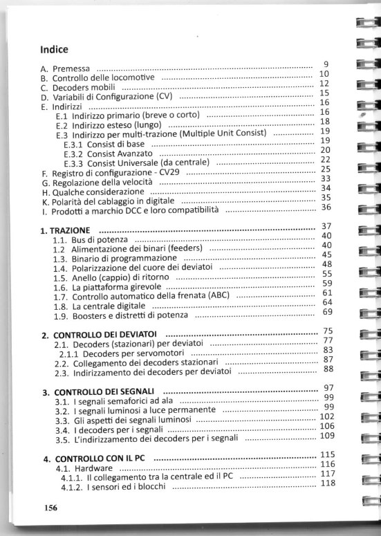

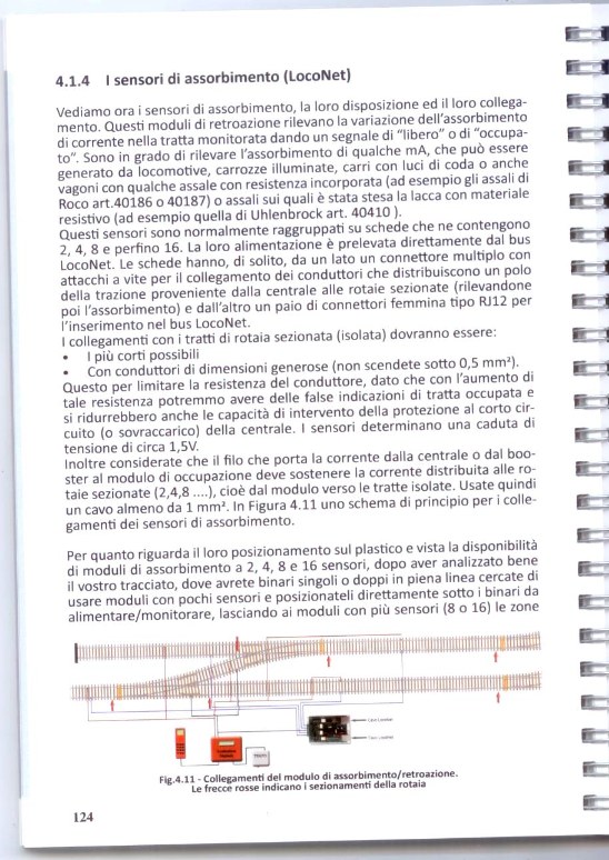

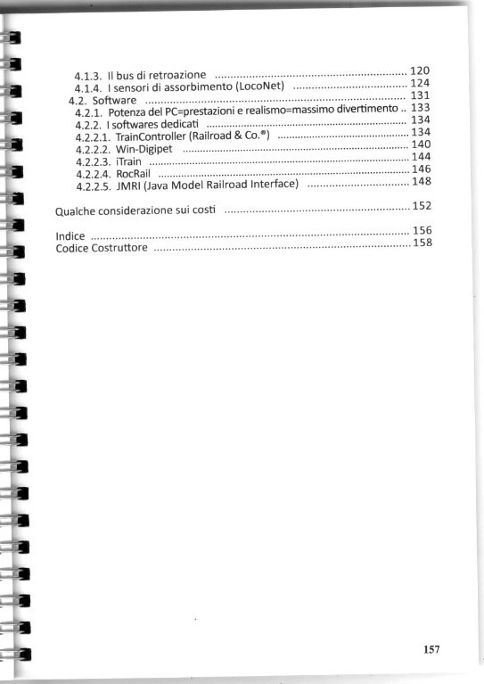

Qui puoi trovare il libro per la scelta del software: https://shop.ferrovie.it/libri/1076-sof ... ferroviari
Ti allego la pagina dell'indice che elenca i softwares valutati e un'altra pagina, che mostra il livello di quanto trattato.
I sensori di retroazione ESU, gli ECoSDetectors, sono basati sui vecchi S88 e costano oltre 3,5 volte /tratta rispetto ai LocoNet.
Secondo me, informandosi un po', si può andare direttamente sul plastico e definire sia i sezionamenti sia la posizione ed i collegamenti dei moduli di retroazione.
A questo era legato il suggerimento dell'altro manuale, anche del quale ti allego l'indice ed una pagina per vedere il livello delle informazioni.
Questo manuale lo puoi trovare qui: https://www.tecnomodel-treni.it/dettagli.php?id=72041
Buona lettura e buon divertimento

#23 Messaggio da Senialas »
IpGio ha scritto: giovedì 1 dicembre 2022, 17:47
Mi spiace non poter dire nulla sulla documentazione presentata qui da un utente del forum, che ahimè è anche autore di tali libri, non ho avuto l'occasione di averli tra le mani e di poterne godere la lettura.
Aggiungo un suggerimento, cerca di documentarti bene sul software che hai scelto, consultando la documentazione della casa madre (ahimè in quattro lingue italiano escluso) e non fermarti solo a documentazione frutto di un "unica esperienza" circoscritta ad un solo progetto.
Scusa, perché "aimé"
La documentazione che citi non può che essere unica perché descrive come TrainController è usato sul mio plastico. Non contiene nessun elogio al software (che invece meriterebbe) ma si limita solo a descrivere come usare i diversi tools messi a disposizione e come ottimizzarli per le varie funzionalità che si desidera ottenere.
Può risultare di grande aiuto a chi non conosce l'inglese o un'altra delle lingue nelle quali è stato tradotto il manuale scaricabile dal web. E' solo un suggerimento (magari non conosciuto) e non c'è nessun obbligo.
In quanto ad esperienza, poi, posso assicurarti che non è certamente l'unica e a supporto ne cito solo un'altra: il plastico 300 treni di Pietrarsa. Stesso software, stessa componentistica e stessi protocolli.
Roberto M.
Messaggi: 4678
Re: digitalizzare da zero un nuovo plastico
#24 Messaggio da IpGio »
Senialas... primo ahimè e non aimè... sono andato ad incrociare l'autore dei libri che non ho avuto, ad oggi ancora la possibilità di leggere.
Secondo nel mio precedente messaggio non ho citato alcuna tua documentazione... mi riferivo in generale, visto che esiste letteratura varia e riviste specializzate di tutto il mondo che descrivono impianti ferromodellistici in tutti i loro aspetti.
Terzo sono cosciente che di esperienza tu ne abbia... infatti in molti tuoi interventi qui sul forum del GAS TT, dove entrambi siamo ospiti, ti ho dato ragione e in altre, ahimè mi sono trovato a non condividere quanto scrivevi.
Quanto alle traduzioni di manuali originali, io uso le eventuali documentazioni emesse in lingua italiana dalla casa madre, cosi che se devo contestare qualcosa me la vedo con l'assistenza messa a disposizione dell'azienda.
Invece sui software in generale, data la mia modesta esperienza, non ho ancora trovato quello che meriterebbe un mio personale elogio, ma leggendo il libro che ho avuto la fortuna di leggere e di recensire su questo forum e che mi sento di consigliare a tuTTi di leggere, dal titolo "Software per la gestione di plastici ferroviari by Vittorio Vegetti", ho capito che questi software con le loro varie caratteristiche, funzionalità ed investimenti in termini economici e di tempo, danno TUTTI la possibilità di gestire un impianto ferromodellistico.
Tra l'altro questo libro ha delle interessanti tabelle che riassumono bene le varie caratteristiche dei singoli software.
Adesso, se sei d'accordo, vediamo di seguire questa interessante discussione e di dare consigli ed esperienze dirette, al nostro amico trenoberto senza focalizzare il nostro interloquire solo sulle utili documentazioni di Tizio e Caio.

Buongiorno signori tutti, mi trovo costretto a dover fare questo ammonimento in quanto “titolare” di questa discussione. Gradirei che tale post su questo forum rimanga un post di accrescimento mio personale (sono giovane, ho molti anni di modellismo alle spalle ma è la prima volta che mi cimento con l’automazione di un vero plastico fermodellistico) e naturalmente un valido post dove trovare info utili a chi desideri cominciare questa avventura.
Detto questo ringrazio chi mi ha offerto delle pubblicazioni ma credo fermamente nella potenza dei forum, dove tra mille messaggi “fuffa” ogni tanto esce qualche buona informazione.

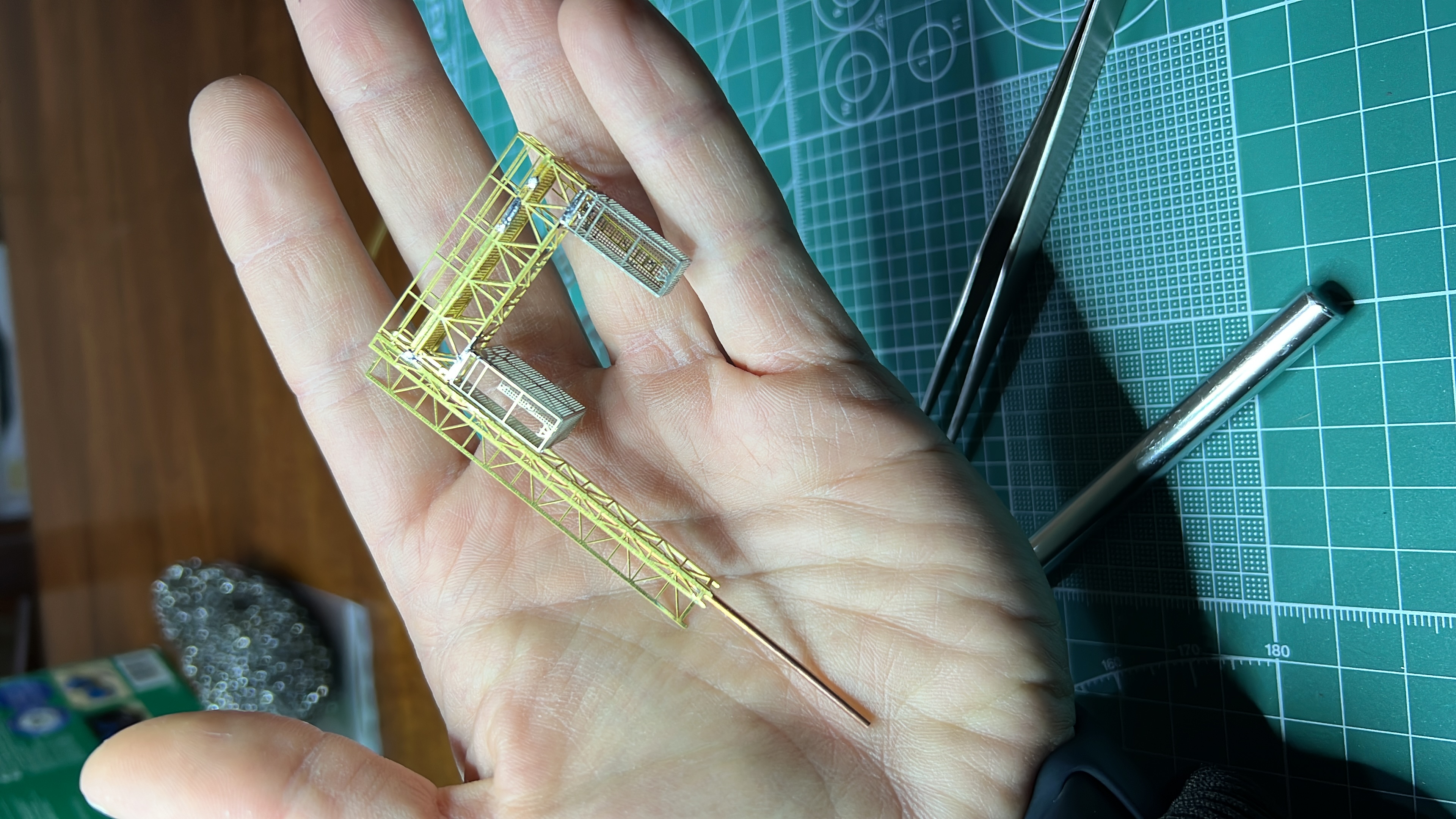

Voglio aggiornare un po’la vostra curiosità. Ieri ho montato completamente un segnale a sbalzo. Vi lascio una foto nel mentre della costruzione…poi se fate i bravi vi metterò anche una foto del prodotto montato. Vi ricordo, la scala è N… 😉😉😉
