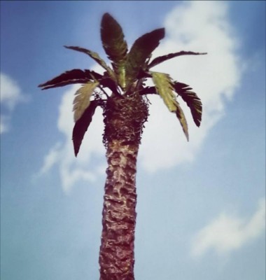

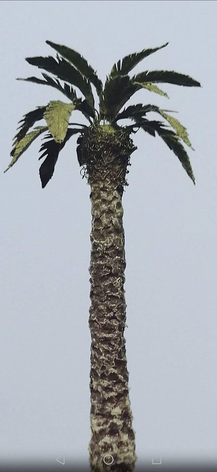

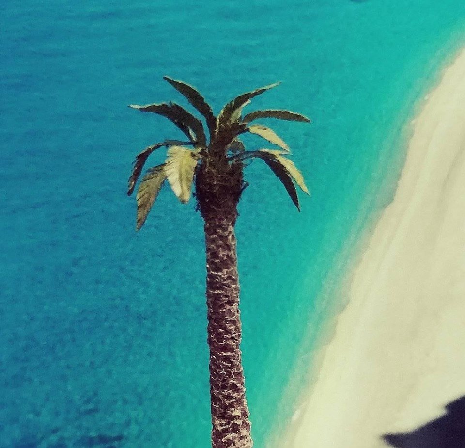

#1 Messaggio da AXEL »
Palme scala N.

Re: Palme scala N
#2 Messaggio da NinoLamezia »
bellissima....a queste il punteruolo rosso gli fà un baffo :mrgreen: :mrgreen:

Belle, tenica utilizzata?

Davvero belle, anch'io sono curioso della tecnica utilizzata :wink:

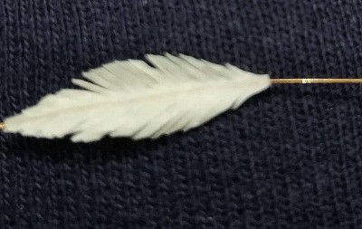

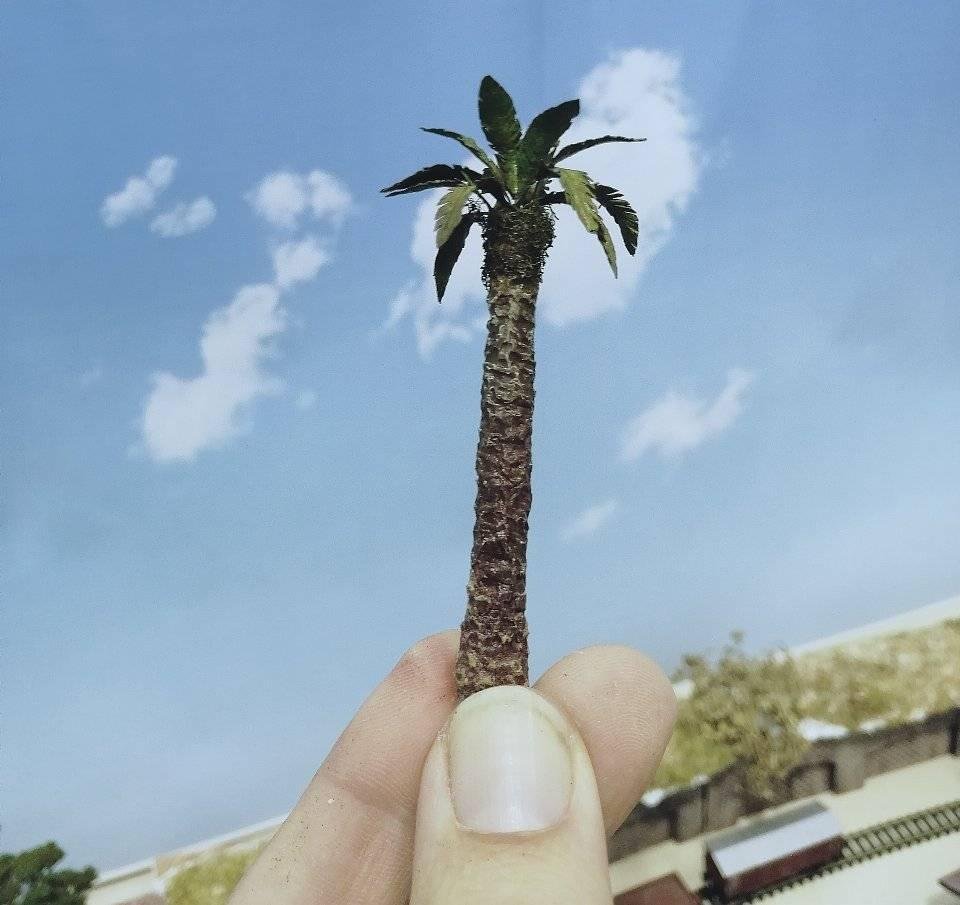

Ecco la tecnica:
Le foglie sono fatte con nastro di carta doppio per carrozziere tagliuzzate una per una con delle forbicette.Internamente c'è un anima in sottile filo di rame.
Il tronco è fatto con una pastella di silicone e gesso applicato su di un anima in metallo e modellato con l'aiuto di una spatolina.
Vernice a spruzzo e ritocchi con pennello a secco.

Il tronco in silicone permette di essere sagomato a piacimento.
