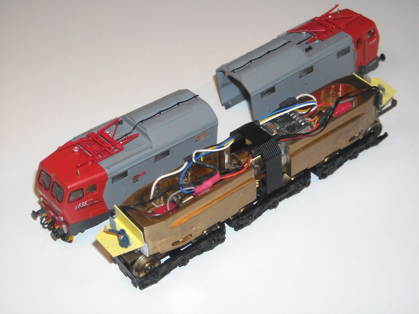

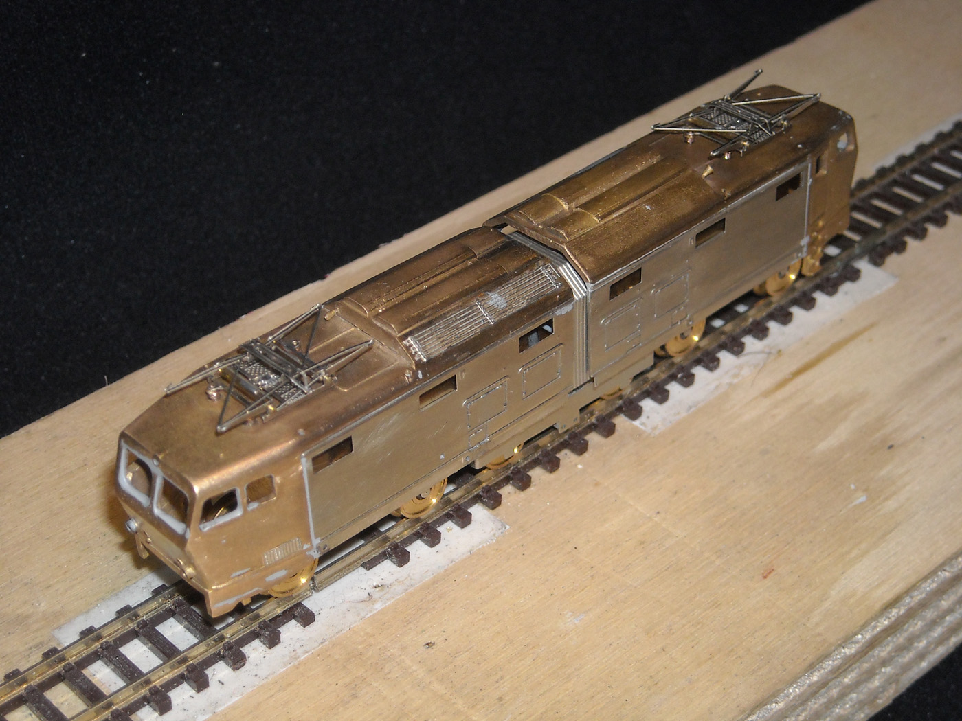

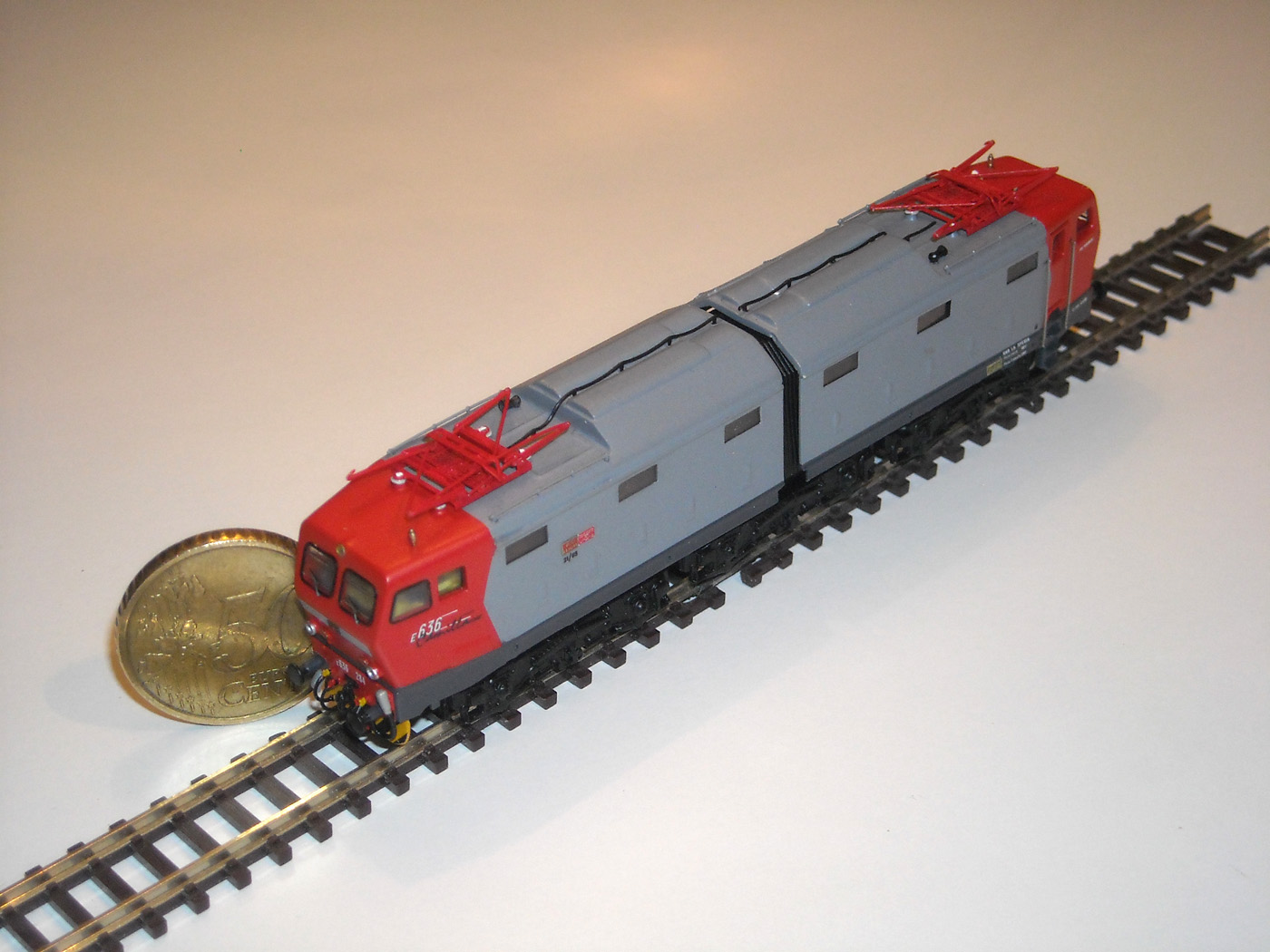

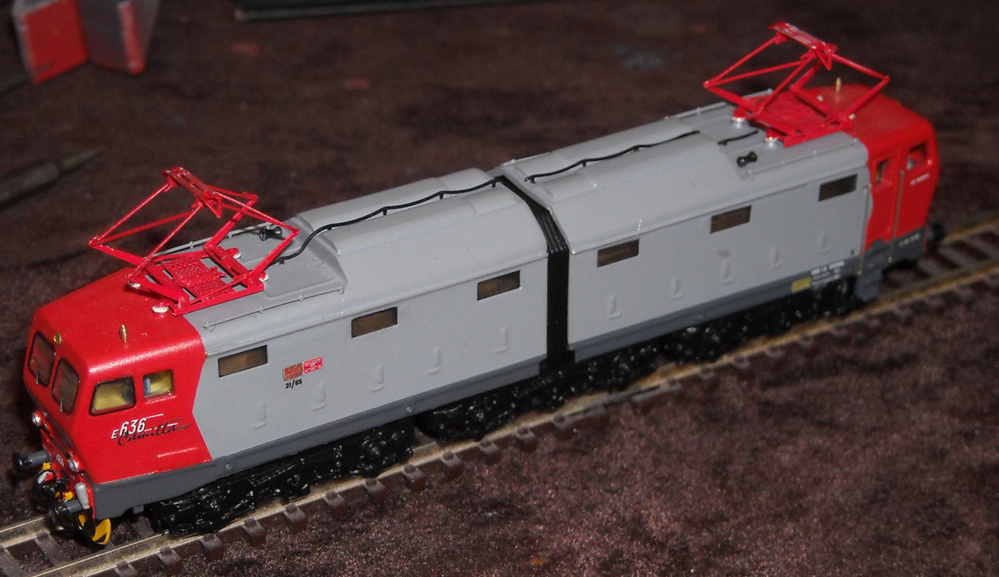

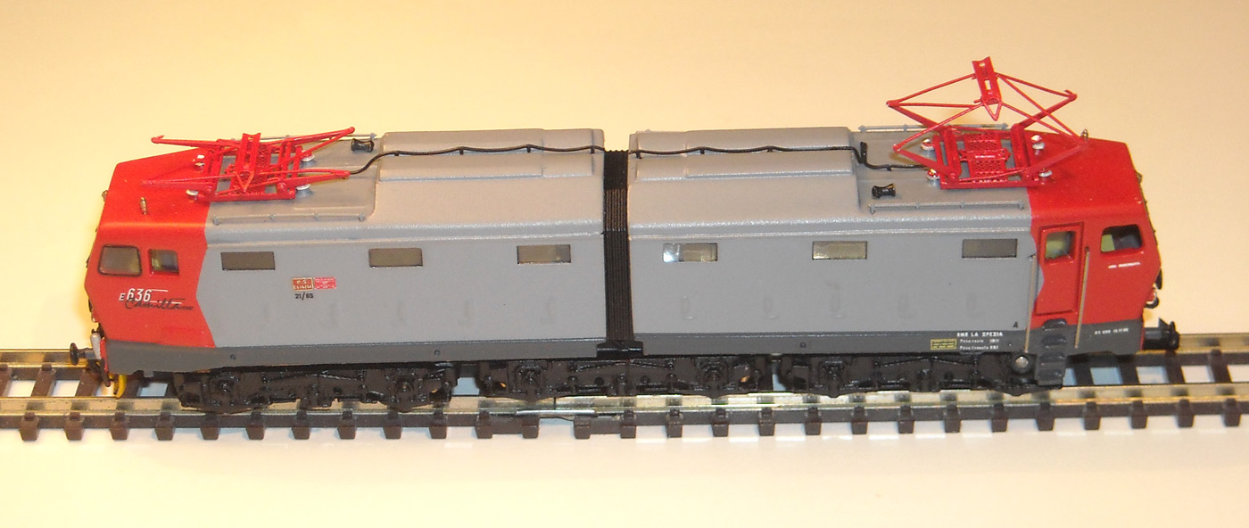

Buongiorno a tutti. è con un pizzico d'orgoglio che vi presento l'ultima mia realizzazione in fotoincisione.
Si tratta della e636-284, modello unico nella storia delle 636.
Per chi fosse curioso di sapere la storia di questa locomotiva può leggere qui:
http://www.e636.it/fuoriserie.html

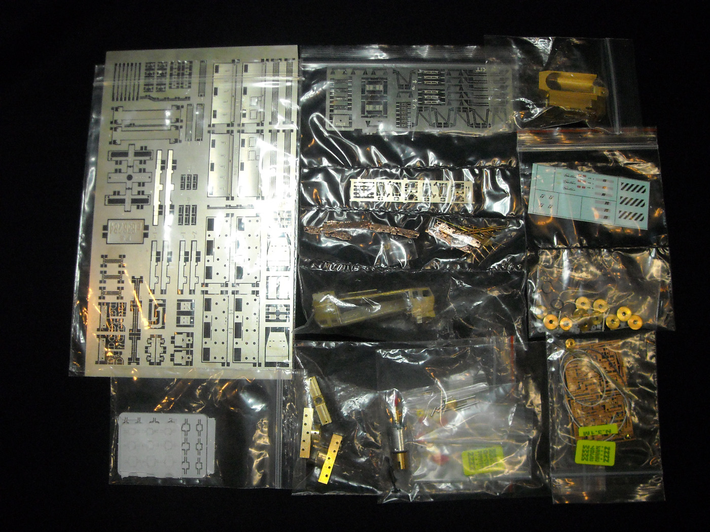

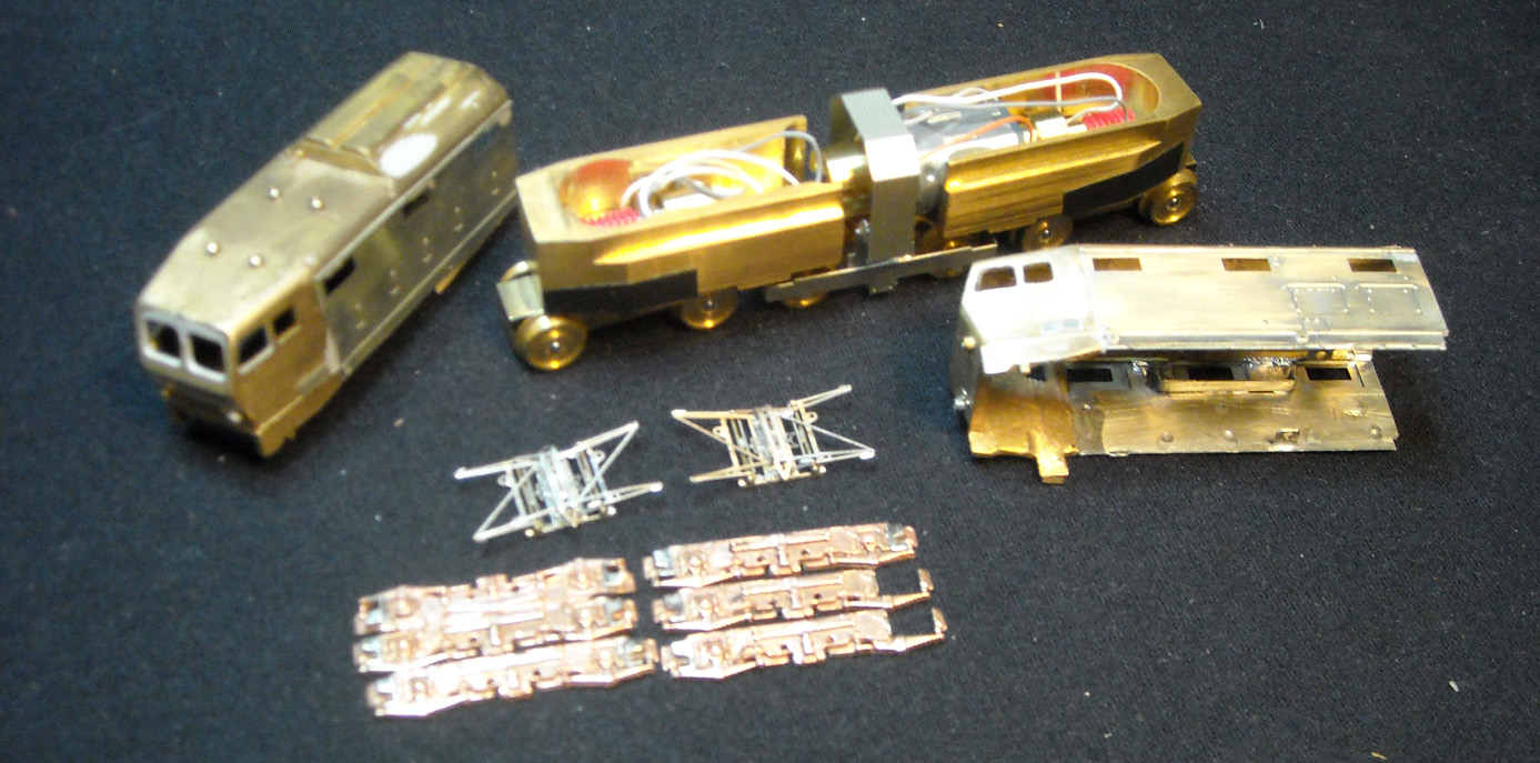

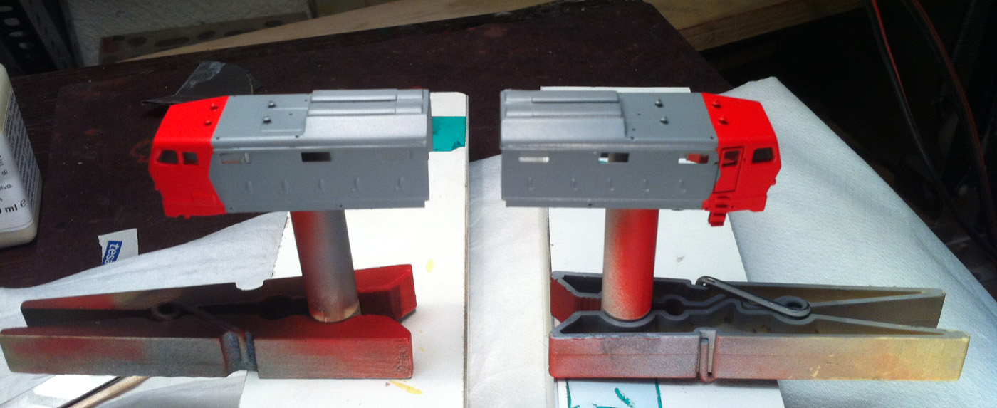

Il kit è in ottone e alpacca realizzato da N-kit, la meccanica è di Lineamodel, le luci sono di Almrose, vernici Puravest e digitalizzata con decoder Esu V4.
La realizzazione non è stata particolarmente difficile, le istruzioni sono buone, occorre avere solo pazienza e ancora pazienza.
La loco gira molto bene e l'ho collaudata sul modulare di ASN durante il "laboratorio operativo" tunutosi il 27 agosto al ristorante Le Cave, ha girato per mezza giornata senza nessun problema benché fosse la prima volta.
Saluti

#12 Messaggio da carlo mercuri »

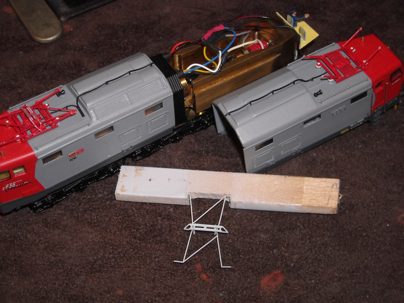

Ottimo lavoro Pier!! Noto però che hai montato i quadri superiori di un pantografo al contrario. Inoltre darei una pennellatina di rosso sulla parte superiore degli isolatori che al vero è coperta dalle sedi della base del pantografo e l'argento o ferro per gli striscianti. :smile: L'inclinazione giusta dovrebbe essere questa!!

Grazie dei vostri apprezzamenti, mi rendono felice e mi ripagano di ore e ore di lavoro. :grin:
@Carlo: hai ragione non me ne ero accorto :sad:
1-Per il riquadro, posso sganciare e rimontarlo al contrario, non c'è saldatura.
2-Per lo strisciante mi sono dimenticato di passare la carta vetrata per far uscire il colore dell'alpacca.
3-Per il colore nella parte superiore degli isolatori mi sono fidato dei modelli che ho visto in rete, non ho trovato foto reali del particolare degli isolatori, ma se dici che è rosso posso ritoccare senza problemi. (pensa che ho fatto apposta il punto di bianco)
Tutte queste correzioni non sono un problema….per fortuna
Grazie :grin:

Come non dar ragione a due Maestri come Giuseppe e Carlo, di pantografi ne ho fatti decine e non ho mai sbagliato il montaggio ma è proprio vero che alle volte si guarda il pelo e non ci si accorge dell'errore grossolano.
Sto facendo la modifica. Ho smontato la parte superiore del pantografo e dato che avevo dei pezzi in più nella lastrina ho preferito rifare di sana pianta il pezzo. Nella foto il pezzo nuovo verniciato col primer, questa sera do il rosso e domani il trasparente. A lavoro ultimato metterò la foto definitiva.
Grazie ancora :grin:

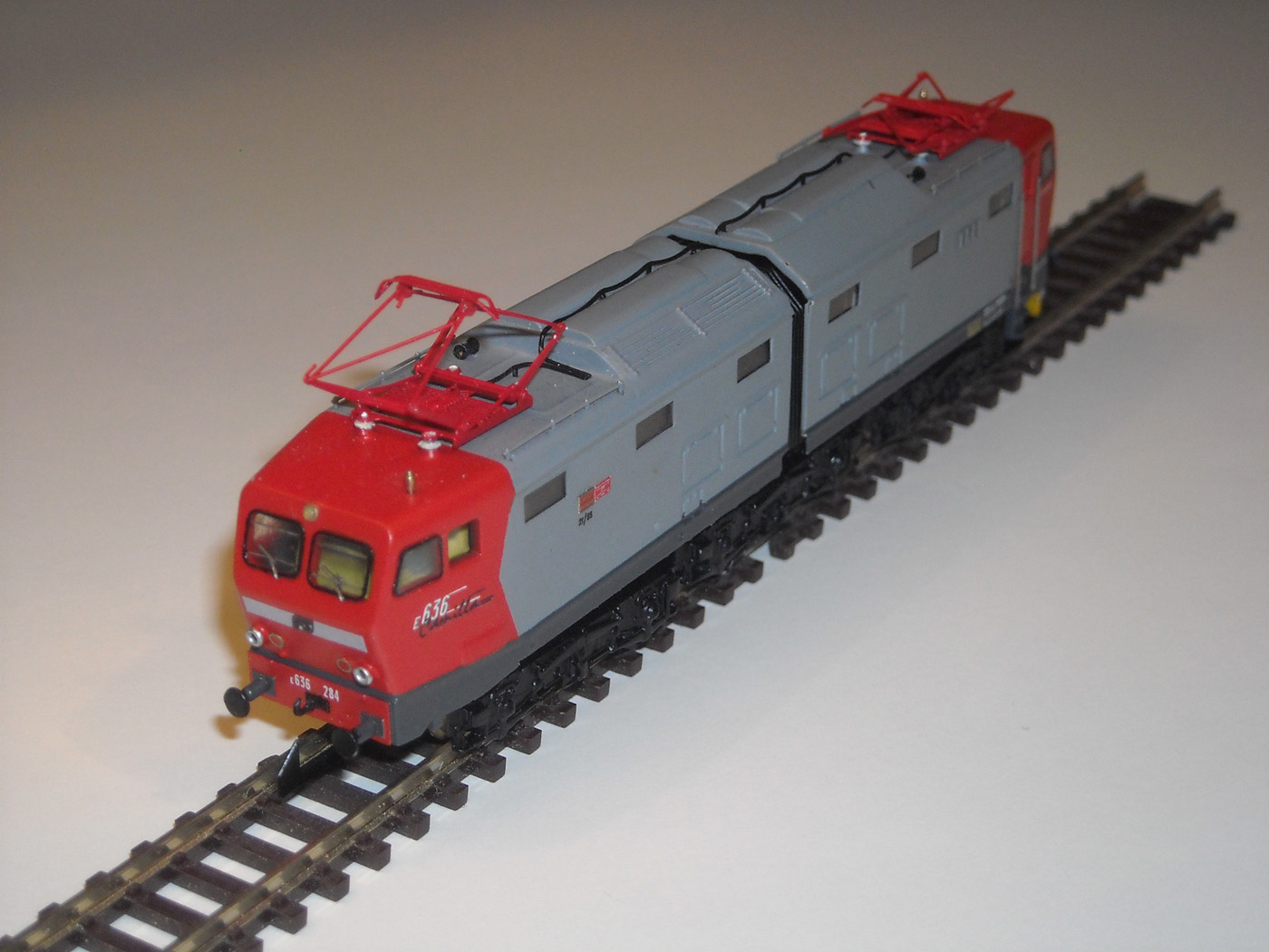

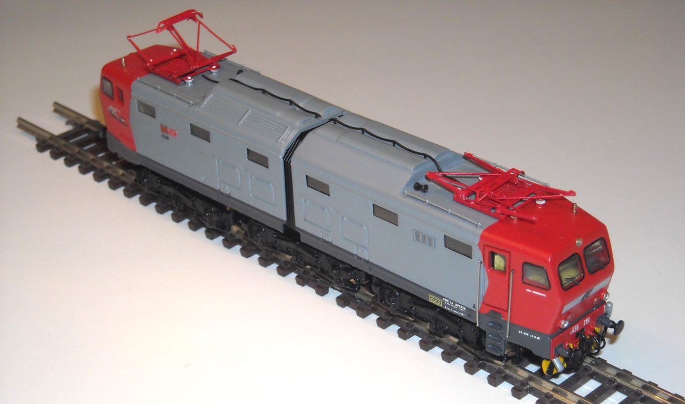

Eccomi con la versione finale della Camilla.
Ho sistemato i pantografi, ho carteggiato lo strisciante in modo da far uscire il colore dell'alpacca e verniciato di rosso gli isolatori nella parte superiore… Ora dovremmo essere a posto… salvo errori e omissioni. :grin:
saluti :smile:
