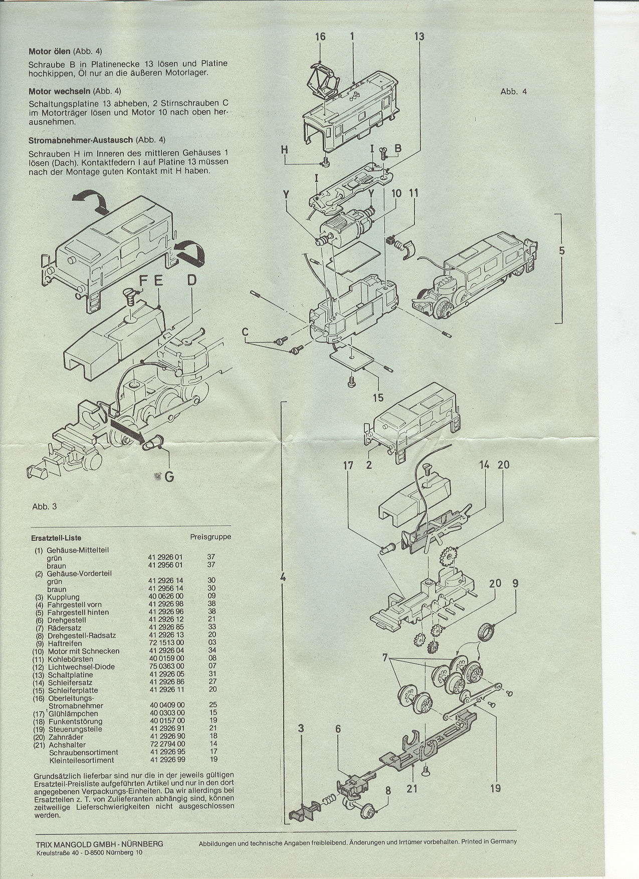

Per ora ho reperito L'esploso di una edizione precedente la 12672, di solito l'archittettura del telaio motore e PCB rimane in produzione per molti anni.
Vedi qui:
http://www.nsesoftware.nl/vdweerdt_nl/m ... 672_a.html
Non è proprio semplice ma con l'esploso riesci a metterci le mani, il Coccodrillo è un po più complicato di altri modelli elettrici per via dei carrelli con bielle e asse cieco.
potrebbe essere solo la vite senza fine che non ingrana bene, molto sporco negli ingranaggi.
Con una buona pulizia e leggera ingrassatura dovresti mettere tutto in ordine di marcia.

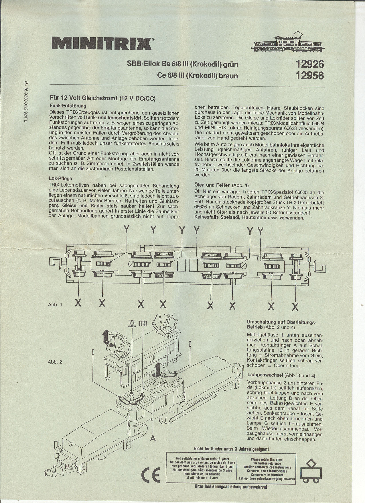

A integrazione di Roby, allego il manualino completo.
Anche io ho quella macchina che mi da problemi in un senso di marcia: si inceppa e ha un movimento poco fluido ma non mi aqzzardo ad aprirla....

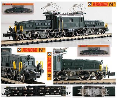

Ho appena acquistato questo :
L'ho acquistato su eBay da un rivenditore inglese on line, chiedeva 140 GBP con un'opzione di proposta d'acquisto, ho buttato là, quasi per scommessa, un'offerta di 120 GBP (133,00 Euro) e l'offerta è stata stranamente accettata subito.
La descrizione dice che l'oggetto è nuovo e completo di scatola della Arnold, spero che non vi sia sotto una fregatura, anche se il venditore vanta 160.947 feedback.
Non so ancora quanto verrà a costare la spedizione, comunque credo di aver fatto un affare, quasi quanto Vincenzo, visti i prezzi che circolano.
