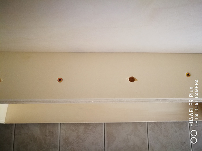

Innazitutto Buona Pasqua a tutti.

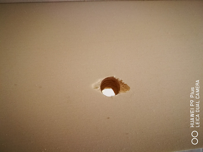

Finito di assemblare il telaio. nelle traverse ho effettuato anche i fori per far passare in seguito i cavi
203,14 KB
331 KB
90,07 KB
94,16 KB
Una domanda: se volessi aggiungere un pannello e quindi ampliare il tracciato dal binario tronco, devo considerarlo prima o potrei farlo anche in seguito?
Marco
Messaggi: 10414
Re: La "mia" Ferrovia del Gottardo
#2 Messaggio da v200 »
Dipende molto da cosa vuoi fare, certamente rimane comodo farlo adesso per avere le medesime misure specie in altezza se devi fare le gambe di sostegno

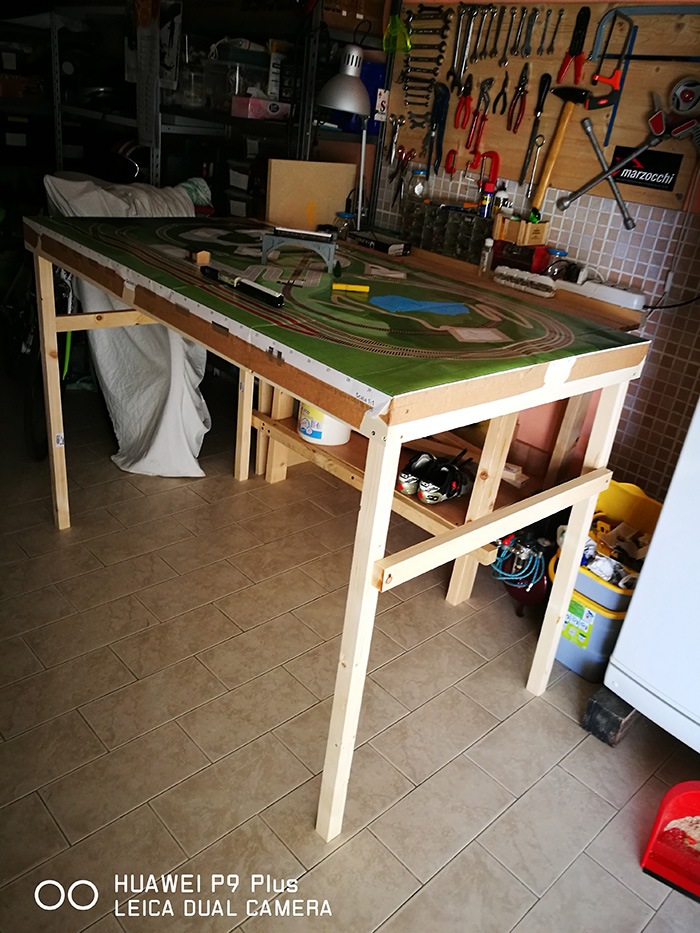

#8 Messaggio da v200 »
Visto che hai messo le barre laterali alle gambe sarebbe utile anche mettere delle barre nella parte lunga come segnalato in foto, aumenti la stabilità
