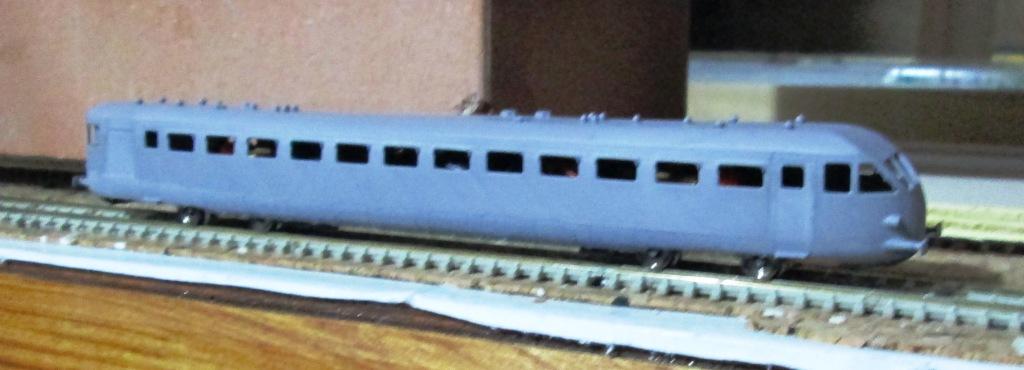

ho terminato la prima fase dell'assemblaggio
telaio motorizzato lineamodel realizzata da cassa Visentin
58,52 KB
primo modello primo telaio...... :grin: :grin:
sarà colorato castano e con un'altra cassa rimorchiata
dovrei riuscire a capire come si accoppiano non avendo i carrelli i ganci

Se non sbaglio dovresti utilizzare una barra di accoppiamento? Non i ganci, ma facendo così ottieni un convoglio bloccato reversibile :?
Re: Ale 880 vipera
E le fiancate dei carrelli? In che raggio gira...4 , 5 ??
Ma foto un po più definite?[:I][:I]

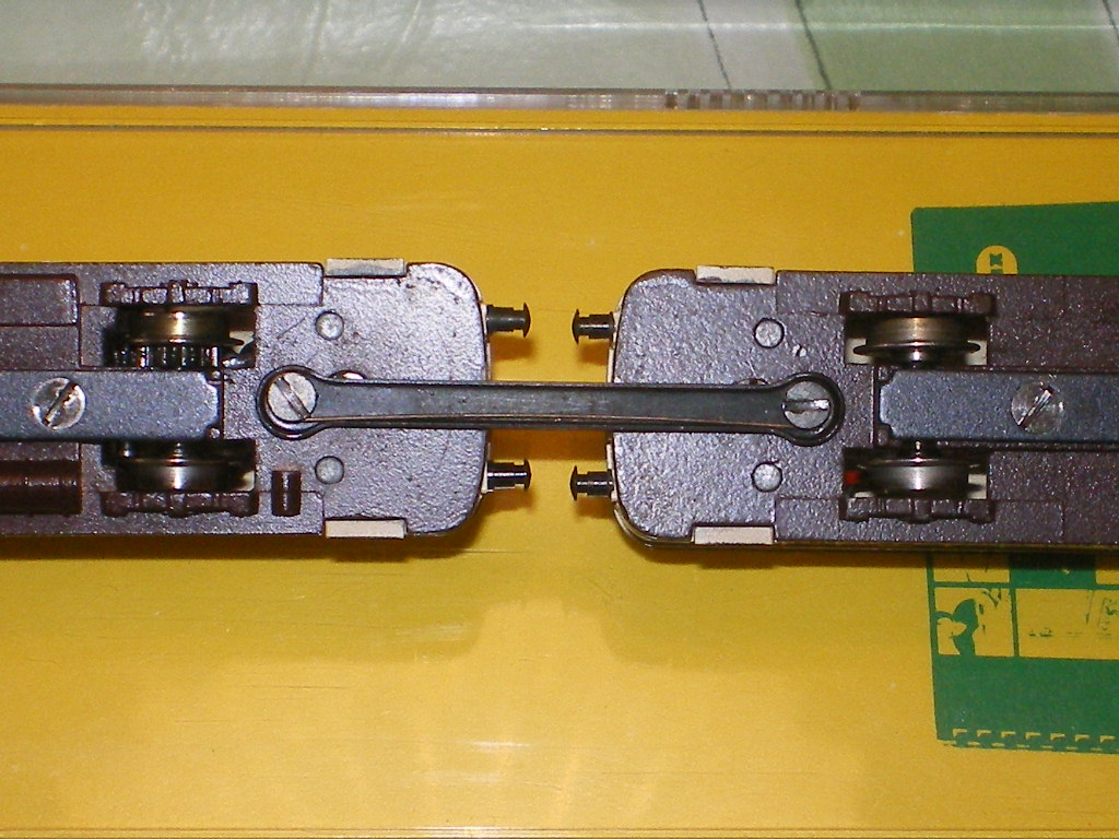

Guarda le Riva Rossi in HO hanno la barra di accoppiamento sui carrelli
2,72 KB
5,38 KB
209,77 KB
Link per il catalogo
http://www.hornbyinternational.com/it/r ... r2079.html
Re: Ale 880 vipera
2,72 KB
5,38 KB
209,77 KB
La barra di accoppiamento è la soluzione ideale!! Più semplice di così.....e va bene anche in spinta!!

Meglio di tante parole, una buona foto!! Questo è uno Schienenbus Minitrix con barra d'accoppiamento, in N!!
246,2 KB

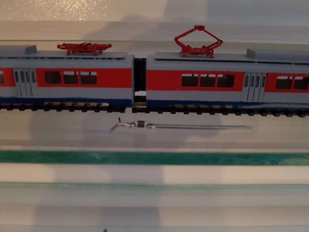

altri suggerimenti che ho trovato interessante
163 KB
Luca asn
76,04 KB
Paolo asn

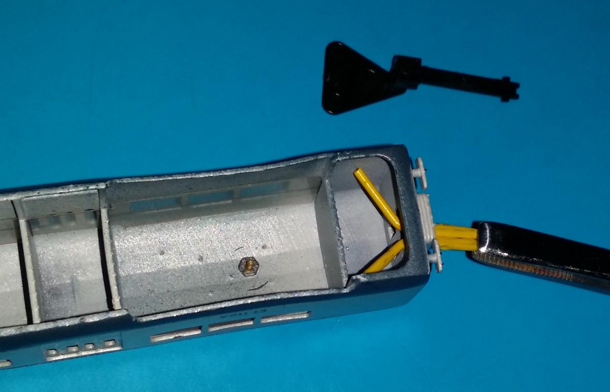

Attenzione che le casse in 3D sono delicate non sopportano gli sforzi, cerca di fare la connessione sui carrelli o telaio e che la barra abbia un sufficente spazio di lavoro :wink:
