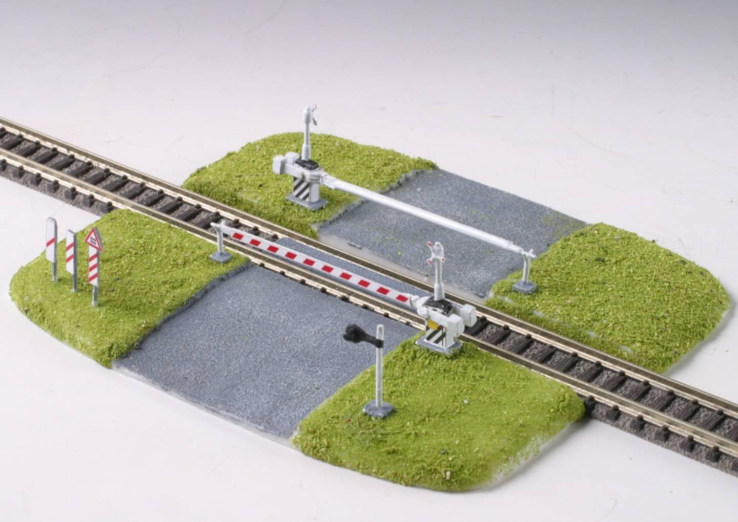

Test movimento parziale, poichè il PL CR Ninive ha bisogno di alcune modifiche per aprirsi completamente.
Pareri?

Il movimento mi sembra buono lento quel che basta, ovviamente fissato e regolato sarà perfetto.
Solo una cosa? per una o due barre?

è solo un test per capire se la motorizzazione era idonea.Ho già studiato come fare per alzare di più le sbarre e soprattutto con un solo motore collegare le 2 sbarre del PL lato dx e sx per aprirsi contemporaneamente. :smile:
Appena apporterò le modifiche inserirò il nuovo video :wink:

Intanto sono riuscito ad alzare la sbarra al massimo della sua escursione. Di più non si può perchè urta contro il palo della girandola piazzato sopra la cassa motore.(anche al vero questi tipi di PL non alzano le sbarre completamente dritte).La velocità la posso tranquillamente diminuire.
Pareri...

Bravo Alessandro, hai limato la cassa del contrappeso?

@Roby, purtroppo in questo PL commerciale CR Ninive, c'è da limare tutto.Ogni cosa urta o striscia :cool:

Ora mi pare che ci siamo.Che dite? :smile:

Confronto velocità.Vero/finto.

Controllo linearità salita/discesa :smile:

PL 2 sbarre movimento asincrono.La seconda sbarra è solo posticcia, (solo per prova) fatta velocemente in ottone, alpacca e forex.

Sono lieto di annunciarvi che sul numero di giugno di TTM (salvo imprevisti o cambiamenti da parte del Direttore) pubblicherò un dettagliato articolo con foto passo passo su come motorizzare il bel Passaggio a Livello CR Ninine in ottone!
