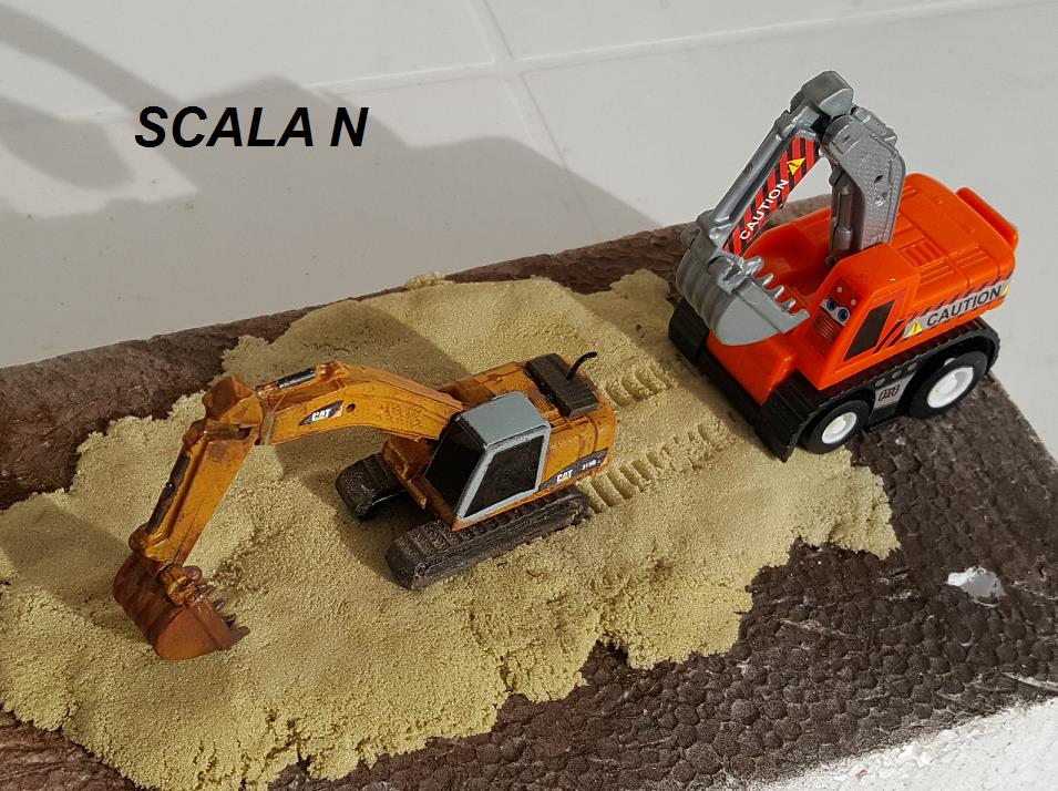

Partendo da un semplice giocattolino, sono riuscito a tirar fuori questo escavatore in scala N.
Non sarà perfetto, ma sul plastico la sua figura la fa.
Procedimento:
Ho smontato tutto il giocattolo, separando le varie parti.
Ho segato in 4 la cassa riducendone le dimensioni.(forse così com'è può andar bene per la scala TT).
Ho modificato i cingoli esistenti scaldandoli e modellandoli a caldo (fiamma di accendino)
Vernice a spruzzo, invecchiamento a pennello (ruggine) e polvere di gessetto.
Vetri in acetato.

Molto bello!
Se vuoi fare un extra dettaglio ti consiglio di colorare d'argento i denti della benna, perchè con l'andare del tempo in queste macchine si consuma la vernice e si vede il metallo lucidato dall'uso...

Grazie...Ho giusto un pò di vernice argento :wink:

è bellissimo, condivido i denti della benna e alcune parti dove sfrega colore acciaio vivo ma con filo sottilissimo aggiungerei i tubi del circuito oleodinamico. poi diventa vera!

anche i cingoli hanno le parti sporgenti in acciaio lucido per l'usura.
Re: Escavatore scala N
#6 Messaggio da liftman »
Se ho capito bene, saresti partito dal modello rosso-grigio per arrivare al giallo-nero? direi chi se ne frega se le dimensioni non corrispondono perfettamente :wink: :cool:

la cabina non mi piace

Si la cabina non piace neppure a me, ho seguido la rproduzione esistente.L'unica cosa che posso fare è cambiare la forma dei vetri.Provo e metto foto, mettendo in pratica anche gli altri consigli che mi avete dato.GRAZIE[:I]

Le cabine bene o male devono avere lo standard Roots ( non ricordo bene come si scrive...). :geek:

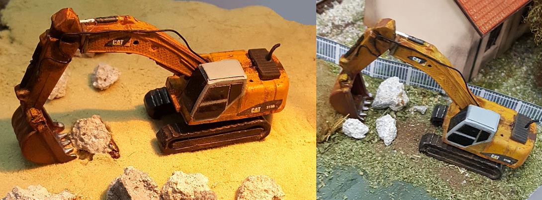

Ecco qua...che dite?
Per essere un giocattolino che costa meno di 1 euro... :wink:

Alessandro ambientato la sua figura la fa bene :wink: :grin:

Confermo quanto detto prima, sul plastico la sua figura la fa eccome :grin: Massimiliano :cool:

Io direi eccellente!
Poi alla fine era solo un giocattolo! Più di così!

Per me è una meraviglia! Complimenti, Alessandro.
