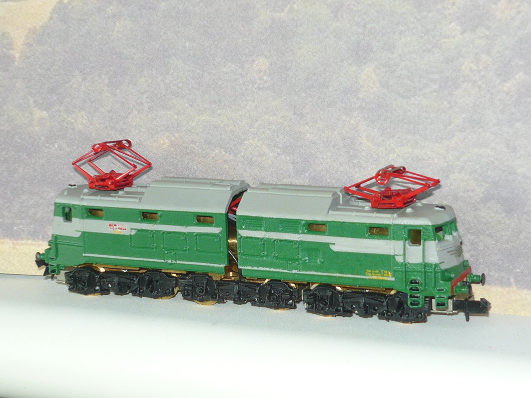

Le E 645 serie 100 di CIL sono note a tutti gli ennisti......commercializzate come E 636 (?1?) del quele hanno a che vedere solo per l'architettura di massima, rappresentano invece i prototipi ex E .646 convertiti in E.645 nel 1978-80, allo stato in cui si trovavano negli anni '90.
L'intervento di adattamento della cassa CIL ha riguardato l'eliminazione della serpentina sull'imperiale, l'allineamento dei portelloni tutti in basso e tutti e 5 di dimensioni ridotte, il rifacimento dei fanali in posizione meno centrale e l'apposizione del gocciolatoio sopra ai finesrtini frintali.
Appunto com'erano quando erano delle E.646 prototipo (001-005).
L'immagine mostra il modello impostato e già verniciato. Ancora pochi interventi (trasparenti e fissaggio al telaio) e ci siamo.
A voi il giudizio...

Molto bella!!!
Complimenti!!!
Se posso permettermi un'osservazione: manca la riproduzione del mantice centrale.

....è previsto.....come ripeto, la loco non è finita..... :wink:

Ottimo lavoro Luigi!!! Anch'io ho due prototipi in cantiere da anni, ma non le ho completate!!
Il mantice interferisce con la meccanica?

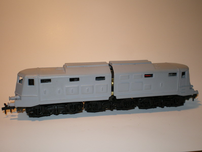

Nella foto un mio esperimento giovanile con casse di E424 Lima! Poi ho optato per le CIL!!
Re: E.646.001 FS in N
Ecco la foto!!

#6 Messaggio da Luigi Voltan »
....credo meriti di essere finito......

#7 Messaggio da Luigi Voltan »
Per il mantice devo ancora vedere....di solito li faccio in tela o nastro isolante nero, quindi lo spessore è minimo....

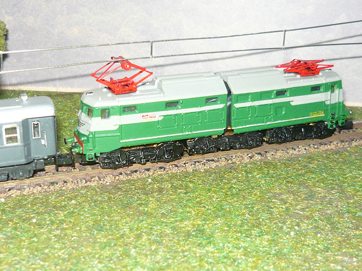

Eccola terminata......

Ciao Luigi,
grazie per aver condiviso la tua fatica di miglioramento per correggere le imperfezioni tecniche/costruttive.

Bella bella bella!!!! :smile: :smile: :smile: :smile:

Grazie grazie grazie!

Ottimo modello :wink: Massimiliano :cool:
