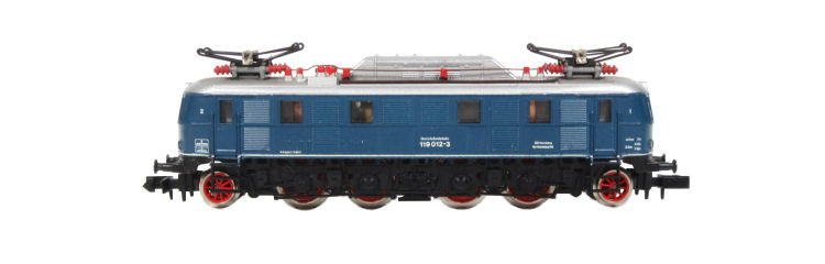

oggi finalmente mi è arrivata la BR 119 nuova da vetrina, ma con grande sorpresa quando lo messa sui binari fa due saltelli e si ferma sia in un verso che nell'altro pur rimanendo con le luci accese e si sente lo sforzo del motore, ho messo dell'olio sugli ingranaggi pensando che magari fossero agrippati dato che la loco sarà stata troppo tempo ferma ma! niente peggio di prima ora accendono le luci ma non si muove. La mia prima preoccupazione è quella di evitare di bruciare il motore, cosa mi consigliate di fare?
ecco una foto della loco.

Strano, le loco Arnold sono praticamente indistruttibili!![8][8][8]
Re: Acquisto incauto di una BR 119??
#3 Messaggio da v200 »
Forse ERANO da quando le fanno in Cina..............mhhhhhhh.
Probabile un ingranaggio fuori sede o nel carrello o la vite senza fine che non ingrana causa errato fissaggio del motore.
Se in garanzia avvia i contatti per la risoluzione con riparazione o sostituzione mi raccomando non aprire.
Nel caso del usato apri e vedi la meccanica

Penso anch'io si tratti di un problema relativo al trasferimento del moto dal motore al carrello; se non in garanzia apri la loco e verifica la presenza di un eventuale albero motore, la sua posizione corretta e il regolare funzionamento dei relativi ingranaggi e snodi, dal motore al carrello.

Infatti....la br 19 in foto è fortunatamente di vecchia produzione!! La migliore!!

#8 Messaggio da v200 »
Ecco la loco

Perché, come tante locomotive, specialmente quelle a vapore, le ruote d'estremità sono solo portanti e non motrici. Servono a ridurre e distribuire meglio l'enorme peso della locomotiva. Oggi è un problema che non si pone più, ma un tempo, per non distruggere i binari, il peso non doveva superare 14-16 tonnellate asse.
Oggi il problema non si pone in quanto i binari reggono, in alcuni casi, anche oltre 20 tonnellate/asse e le locomotive sono fatte di cartone.... :wink:
Pensando al problema di peppe... sono convinto anch'io che si tratti di problemi meccanici: sistema di trazione malposizionato, ingranaggio fuori posizione, sporcizia nel motore.....
#11 Messaggio da v200 »
Oggetto estraneo all' interno uno spezzone di cavetto elettrico [:(!][xx(] tra gli ingranaggi.
Ora Peppe è riuscito a metterla a posto :smile:
