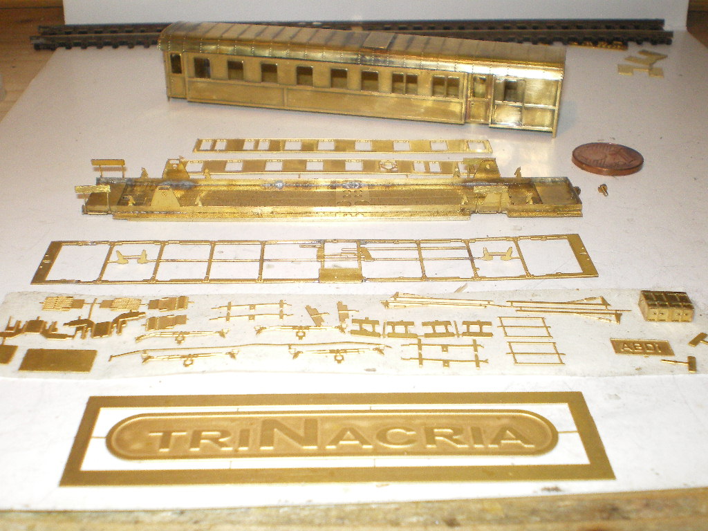

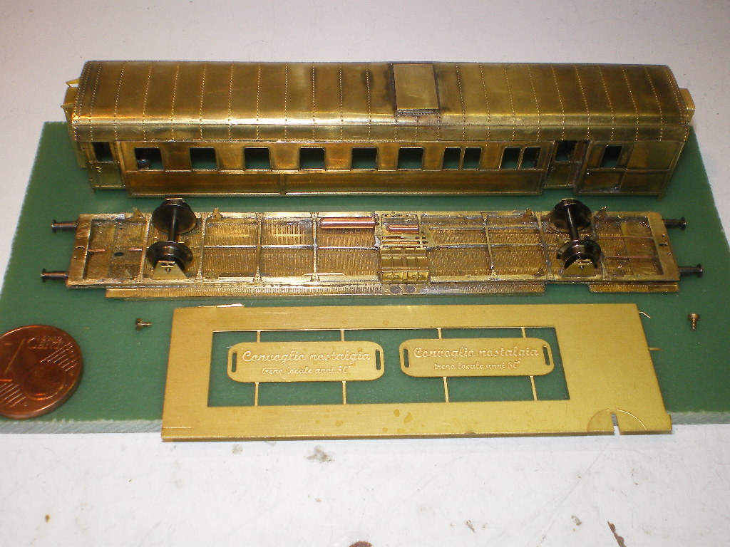

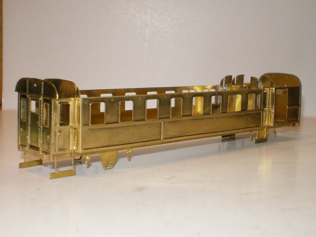

Sto costruendo la carrozza di 1^ e 2^ classe mista con compartimento bagagliaio, di Ute.Ca Trinacria.
Una lastrina di prova, da esperimento. Molte infatti le cose corrette da Giacomo Casola, mentre nella presente lastrina ho dovuto correggere diverse cose: sottocassa invertito, ritirata che veniva a cadere sulle batterie... insomma un po' di cosette da mettere a posto ma siamo sulla buona strada. Tutto sommato un bel pezzo.
Eccovi una foto di insieme.
La carrozza è della famiglia delle tipo 36

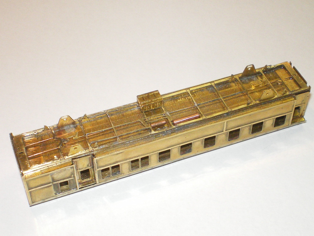

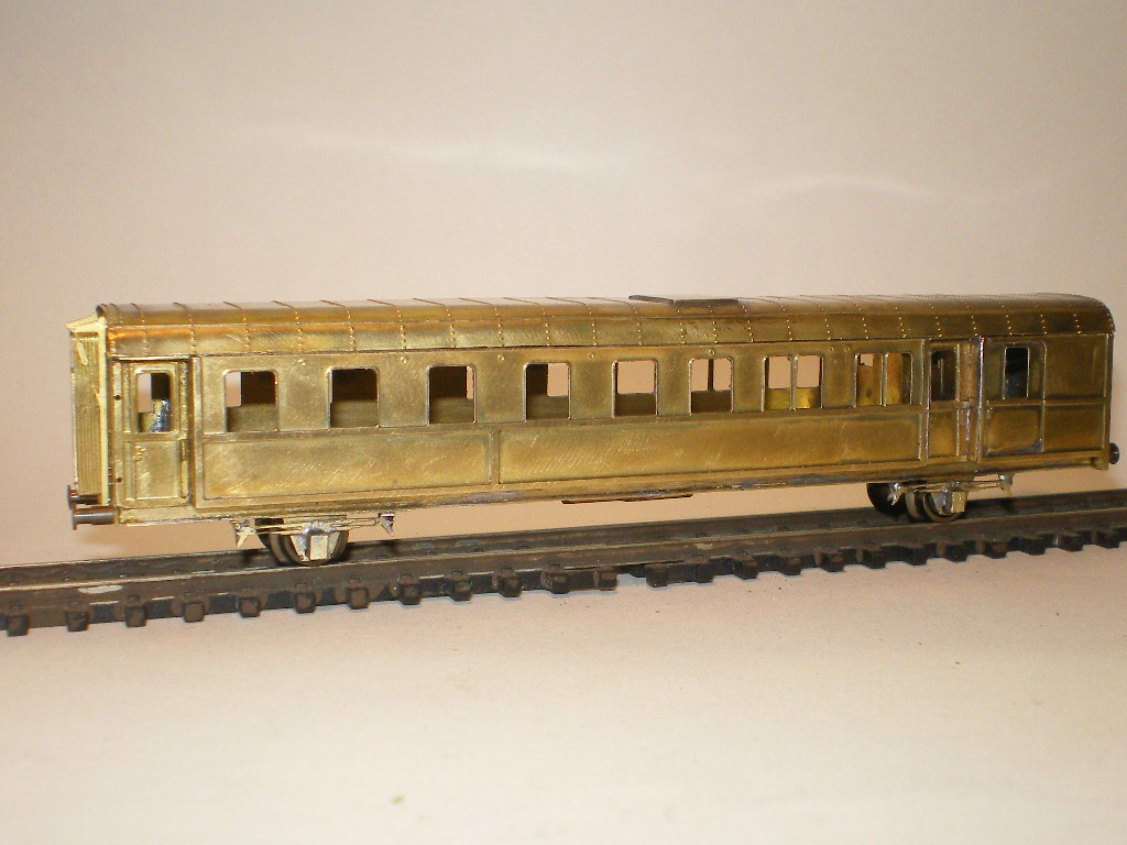

#12 Messaggio da carlo mercuri »
Quasi finito il montaggio.....prima o poi la vernicerò!!

Sbaglio!! o manca ancora qualcosa sotto al telaio.

Luigi Voltan ha scritto:
Bicolore, immagino.......
Grigio ardesia, se è coerente con tutto il resto!!
254,8 KB
241,14 KB
La carrozza è stata completata con aggiuntivi fatti da me. Le boccole non c'erano e me le sono costruite.
Mancavano le parti sopra le porte dei vestiboli (quindi si vedeva da sotto il tetto vuoto).
Ho inoltre aggiunto due lastrine, una sul telaio e una saldata sopra il filo dei finestrini per irrobustire la struttura, altrimenti assolutamente inconsistente.
Per Peppe: avevo infatti scritto "quasi finita"; nella foto mancavano i cassoni, i corrimano, le cornici dei finestrini e qualche altra cosetta.

#17 Messaggio da Luigi Voltan »
Può andare anche in ardesia...la 65.507 è morta col solo RV......
Mi raccomando.....i numeri di classe....alti......
Re: ABDI 65.500-509 carrozza mista e bagagliaio.
#18 Messaggio da carlo mercuri »
Quindi riscaldamento a vapore......questo cosa comporta?
Per i numeri, quando li troverò, alti si[:I][:I][:I][:I][:I]
Luigi Voltan
Messaggi: 164
Nome: Luigi
Città: San Donà di Piave
#19 Messaggio da Luigi Voltan »
Il solo RV significa che nel sottocassa non è presente il cassone del REC, ma solo il pacco batterie....
#20 Messaggio da carlo mercuri »
Ah.......si impara sempre qualcosa! Spero che quello che ho collocato sia quello giusto! :smile:
Grazie Luigi!!!!

#21 Messaggio da Peppe Petronio »
Grazie Luigi!!!!
Ma!!..... a prima vista mi pare di si!!!
Peppe
Peppe Petronio
Luigi Voltan
Messaggi: 164
Nome: Luigi
#22 Messaggio da Luigi Voltan »
Grazie Luigi!!!!
Sì è esatto. E' la cassatta da 2 gruppi di accumulatori.
#23 Messaggio da carlo mercuri »
Grazie Luigi!!!!
Meno male!!!!!! :smile: :smile: Il sottocassa è gia tutto uno spezzettamento.......
