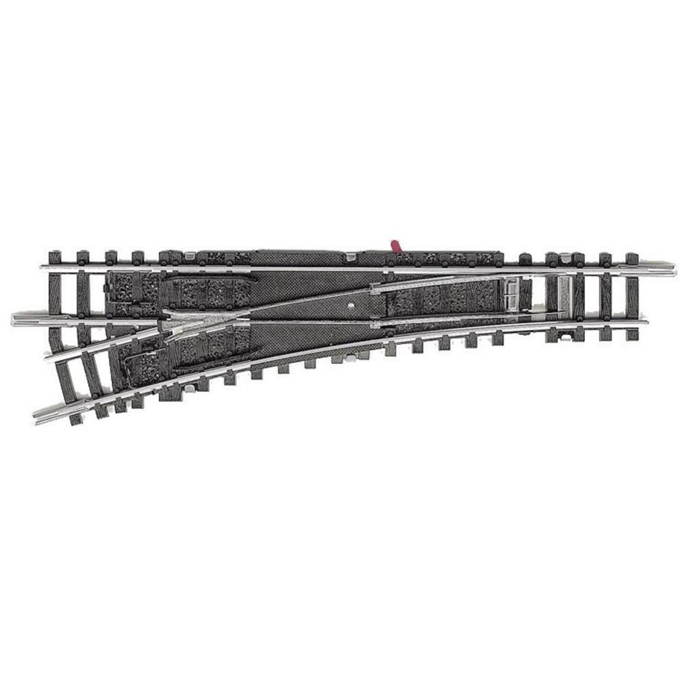

Nei deviatoi commerciali Minitrix e Fleischmann togliendo l'apposita molletta si evita che due convogli si urtino impegnando il deviatoio contemporaneamente, se non ricordo male ha la precedenza il corretto tracciato mentre il tratto deviato bisogna attivarlo è corretto ho mi sbaglio?
